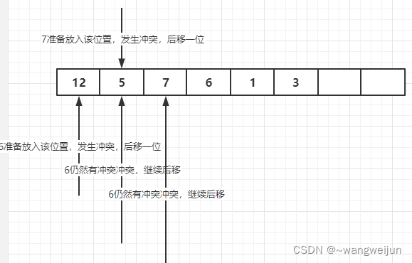

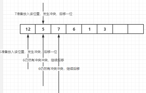

先来了解一下HashMap底层的数据结构,它实质上是一个散列表,在数据结构课程中,我们应该都学习过散列表,它是通过关键码值而直接进行访问的一种数据结构,比如存储这样的一个序列:5,12,7,6,1,3。我们首先需要设定一个hash函数,通过该函数就能够定位每个元素存储的位置,比如hash函数为 H(k) = k % 6,那么每个元素的存储位置即为:1,0,1,0,1,3,此时问题就出现了,有几个元素的存储位置计算后发现是一样的,而一个位置不可能存放两个值,这就是hash冲突。
解决哈希冲突的方式有很多:
  1. 线性探测法
  2. 伪随机数法
  3. 链地址法
若是采用较为简单的线性探测法,则将产生冲突的元素向后移动一个位置,若是仍然有冲突,则继续后移一位,由此可得每个元素的存储位置:
