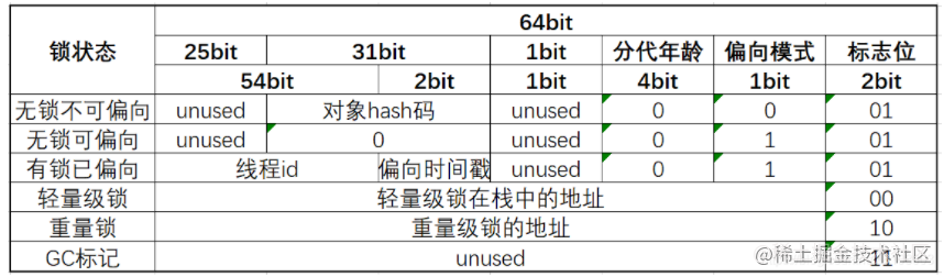

在JDK1.6之后,官方对synchronized进行了较大的升级,使得synchronized具有了四种锁的状态,分别是无锁、偏向锁、轻量级锁和重量级锁,对象头中专门划分出了一块区域用于存储锁标志位,来区分synchronized的各种锁状态,如图:
在64位的JVM中,对象头共占用12个字节,其中类型指针占用4个字节32位,Mark Word部分占用8字节64位。
由上表可知,锁标志位对应的锁状态,比如01表示无锁或偏向锁,如果是偏向锁还需要记录线程ID、偏向时间戳等内容;00则表示轻量级锁;10表示重量级锁。
将锁划分成四个状态有什么好处呢?原来在JDK1.6以前,synchronized总是以重量级锁的形式作用于程序中,由此导致它的性能低下。而JDK1.6之后,synchronized并不会直接加上重量级锁。
