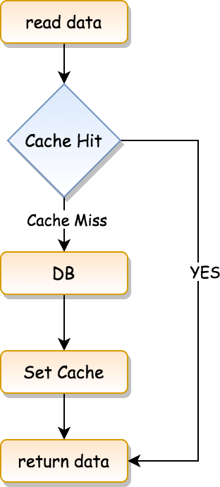

2.1 读缓存
先来看一张流程图:
它的流程是这样:
- 读取数据。
- 检查缓存中是否有需要的数据,如果命中缓存(Cache Hit),则直接返回数据。
- 如果没有命中缓存,即 Cache Miss,那么就先去访问数据库。
- 将从数据库中读取到的数据设置到缓存中。
- 返回数据。
这是 Cache-Aside 的读缓存流程。
其实对于读缓存的流程而言,大家一般都没什么异议,有异议的主要是写流程,我们继续来看。

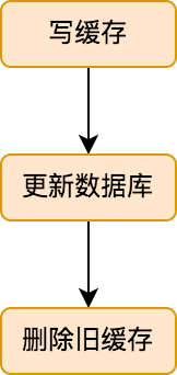

2.2 写缓存
先来看一张流程图:
这个写缓存的流程就比较简单,先更新数据库中的数据,然后删除旧的缓存即可。
流程虽然简单,但是却引伸出来两个问题:
- 为什么是删除旧缓存而不是更新旧缓存?
- 为什么不先删除旧的缓存,然后再更新数据库?
我们来分别回答这两个问题。

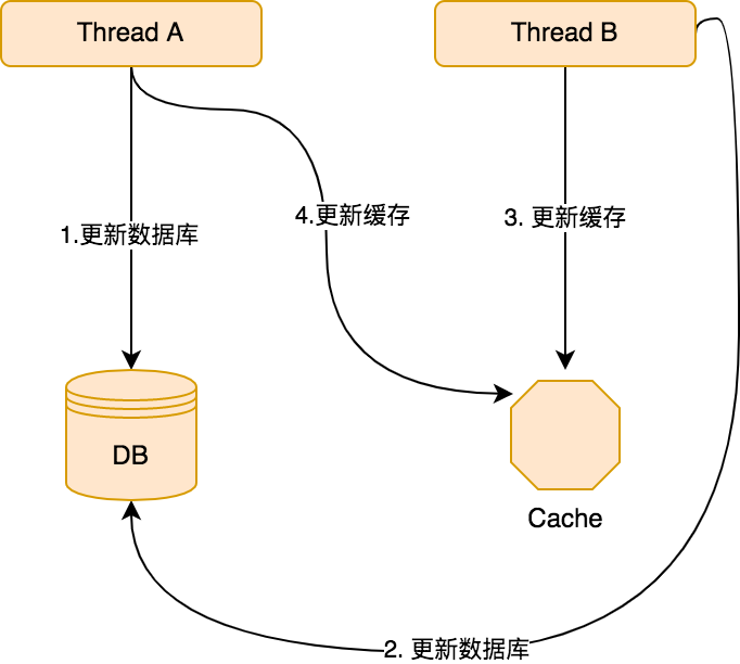

为什么是删除旧缓存而不是更新旧缓存?
- 更新缓存,说着容易做起来并不容易。很多时候我们更新缓存并不是简简单单更新一个 Bean。很多时候,我们缓存的都是一些复杂操作或者计算(例如大量联表操作、一些分组计算)的结果,如果不加缓存,不但无法满足高并发量,同时也会给 MySQL 数据库带来巨大的负担。那么对于这样的缓存,更新起来实际上并不容易,此时选择删除缓存效果会更好一些。
- 对于一些写频繁的应用,如果按照更新缓存->更新数据库的模式来,比较浪费性能,因为首先写缓存很麻烦,其次每次都要写缓存,但是可能写了十次,只读了一次,读的时候读到的缓存数据是第十次的,前面九次写缓存都是无效的,对于这种情况不如采取先写数据库再删除缓存的策略。
- 在多线程环境下,这样的更新策略还有可能会导致数据逻辑错误,来看如下一张流程图:
可以看到,有两个并发的线程 A 和 B:
- 首先 A 线程更新了数据库。
- 接下来 B 线程更新了数据库。
- 由于网络等原因,B 线程先更新了缓存。
- A 线程更新了缓存。
那么此时,缓存中保存的数据就是不正确的,而如果采用了删除缓存的方式,就不会发生这种问题了。

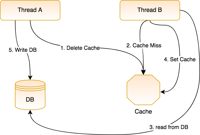

这个也是考虑到并发请求,假设我们先删除旧的缓存,然后再更新数据库,那么就有可能出现如下这种情况:
这个操作是这样的,有两个线程,A 和 B,其中 A 写数据,B 读数据,具体流程如下:
- A 线程首先删除缓存。
- B 线程读取缓存,发现缓存中没有数据。
- B 线程读取数据库。
- B 线程将从数据库中读取到的数据写入缓存。
- A 线程更新数据库。
一套操作下来,我们发现数据库和缓存中的数据不一致了!所以,在 Cache-Aside 中是先更新数据库,再删除缓存。

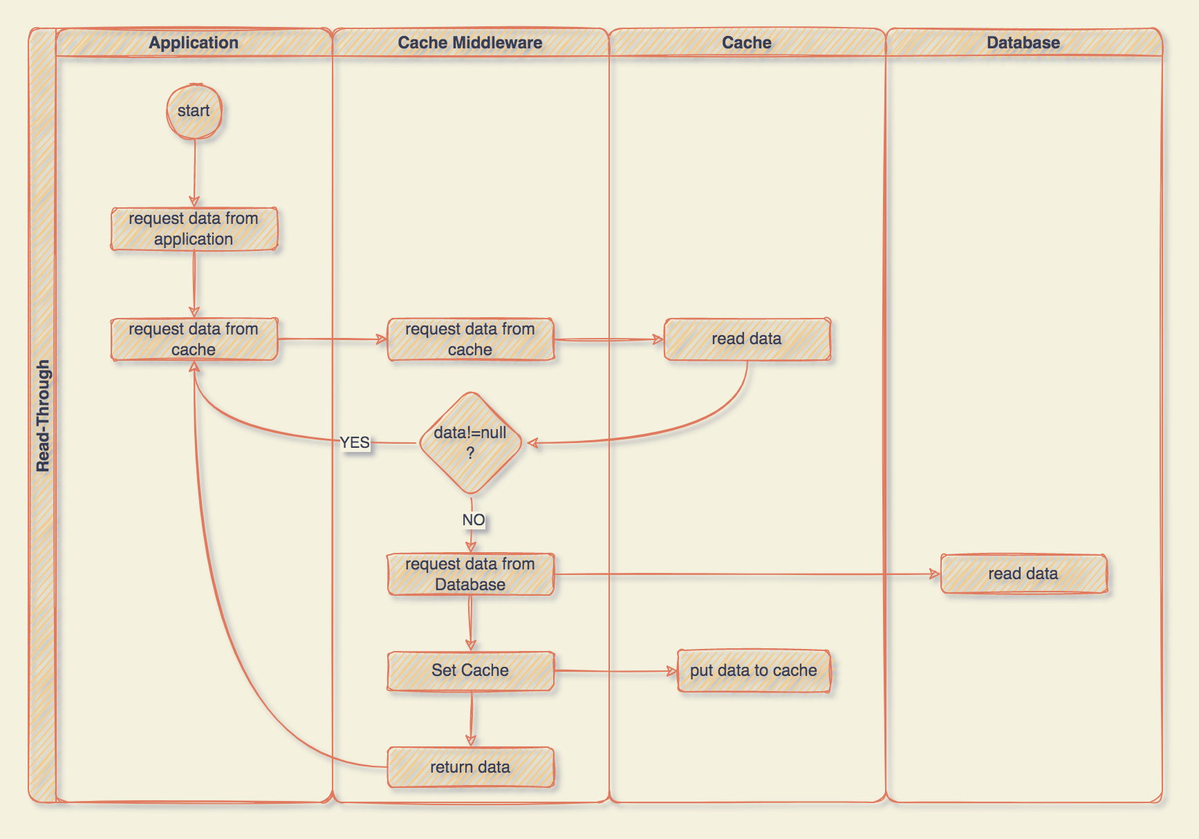

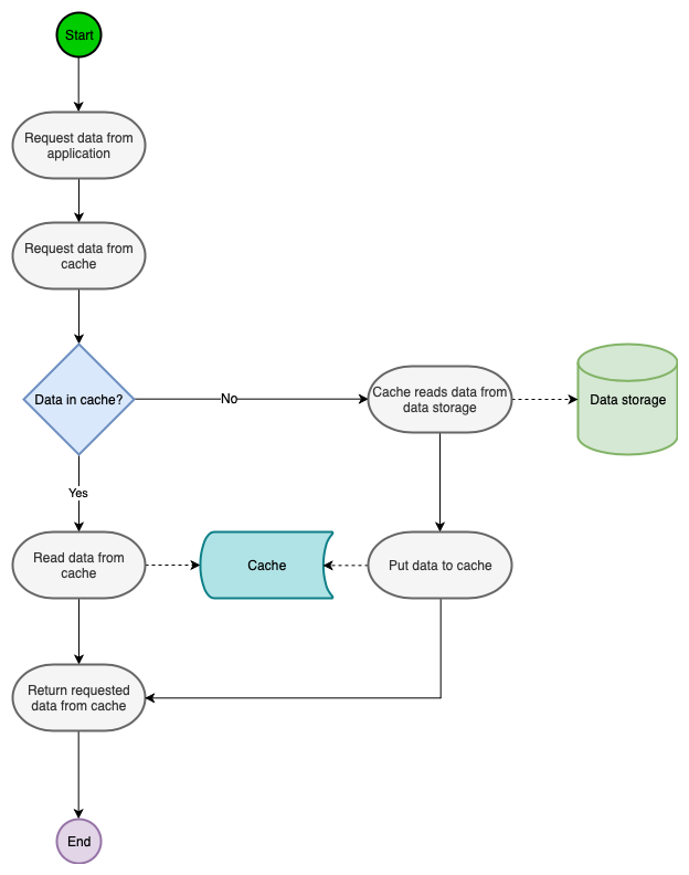

3.1 Read-Through
这里为了省事,我就不自己画图了,网上找了一张图片,如下:
乍一看,很多人感觉这和 Cache-Aside 一样呀,没啥区别!是的,单看流程是不太容易看到区别。
Read-Through 是一种类似于 Cache-Aside 的缓存方法,区别在于,在 Cache-Aside 中,由应用程序决定去读取缓存还是读取数据库,这样就会导致应用程序中出现了很多业务无关的代码;而在 Read-Through 中,相当于多出来了一个中间层 Cache Middleware,由它去读取缓存或者数据库,应用层的代码得到了简化,松哥之前写过 Spring Cache 的用法,大家回忆下 Spring Cache 中的 @Cacheable 注解,感觉像不像 Read-Through?
我画一个简单的流程图大家来看下:
可以看到,和 Cache-Aside 相比,其实就相当于是多了一个 Cache Middleware,这样我们在应用程序中就只需要正常的读写数据就行了,并不用管底层的具体逻辑,相当于把缓存相关的代码从应用程序中剥离出来了,应用程序只需要专注于业务就行了。

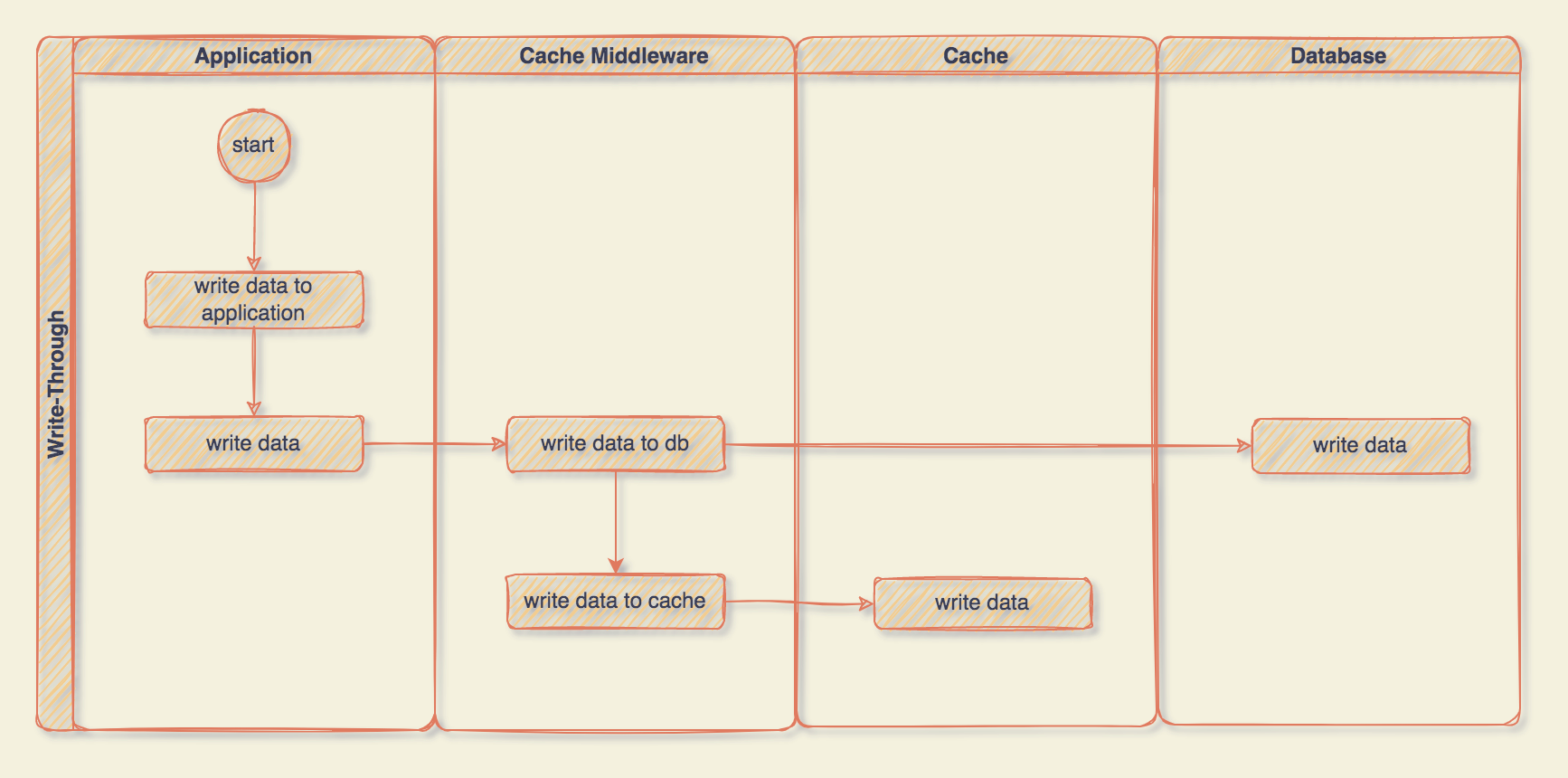

3.2 Write-Through
Write-Through 其实也是差不多,所有的操作都交给 Cache Middleware 来完成,应用程序中就是一句简单的更新就行了,我们来看看流程:
在 Write-Through 策略中,所有的写操作都经过 Cache Middleware,每次写入时,Cache Middleware 会将数据存储在 DB 和 Cache 中,这两个操作发生在一个事务中,因此,只有两个都写入成功,一切才会成功。
这种写数据的优势在于,应用程序只与 Cache Middleware 对话,所以它的代码更加干净和简单。

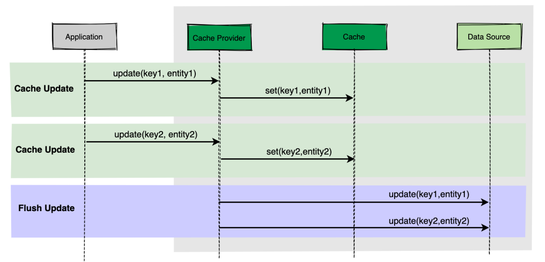

4. Write Behind
Write-Behind 缓存策略类似于 Write-Through 缓存,应用程序仅与 Cache Middleware 通信,Cache Middleware 会预留一个与应用程序通信的接口。
Write-Behind 与 Write-Through 最大的区别在于,前者是数据首先写入缓存,一段时间后(或通过其他触发器)再将数据写入 Database,并且这里涉及到的写入是一个异步操作。这种方式下,Cache 和 DB 数据的一致性不强,对一致性要求高的系统要谨慎使用,如果有人在数据尚未写入数据源的情况下直接从数据源获取数据,则可能导致获取过期数据,不过对于频繁写入的场景,这个其实非常适用。
将数据写入 DB 可以通过多种方式完成:
- 一种是收集所有写入操作,然后在某个时间点(例如,当 DB 负载较低时)对数据源进行批量写入。
- 另一种方法是将写入合并成更小的批次,例如每次收集五个写入操作,然后对数据源进行批量写入。
