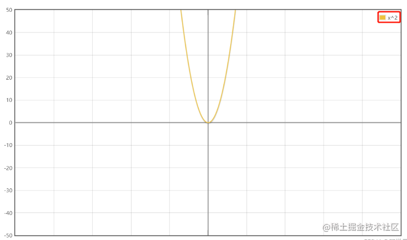

  通过上面的代码,你会发现问题规模函数f(n) = n(即只存在一层循环,随着n的增到,循环次数也会增大),通过大O记法可推断出时间复杂度为O(n),上面的算法中引入了Hashtable,目的就是将数组中的值存储起来,减少内层循环,这个就是空间换时间的一种方式,下面通过具体的图片来看看时间复杂度O(n)和O( n 2 n^2 )有多大的区别。
时间复杂度O(n)和O(n^2^的区别
