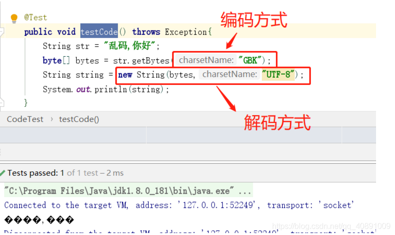

  在编码的江湖中,"乱码"算得上我们遇到的最难缠的"敌人"之一,一旦遇上、轻则心情烦躁、重则心态崩溃。文章开头,让我们再次重温与"乱码"初见面的名场面。
String str = "乱码,你好";
byte[] bytes = str.getBytes("GBK");
String string = new String(bytes,"UTF-8");
System.out.println(string);
  运行结果:
  是不是感觉很熟悉,这个是出现乱码最简单的例子,虽然在编程时我们肯定不会这样写,但是,乱码出现的原因都是相通的,想要知道为什么?那就继续我们的"乱码"江湖的闯荡吧。

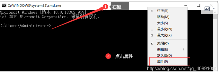

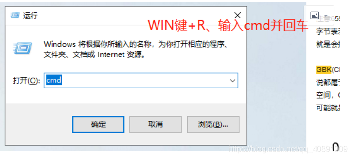

1、打开控制台(win+R),输入cmd回车
2、右键菜单栏选择属性
3、当前代码页就是对应的字符集编码

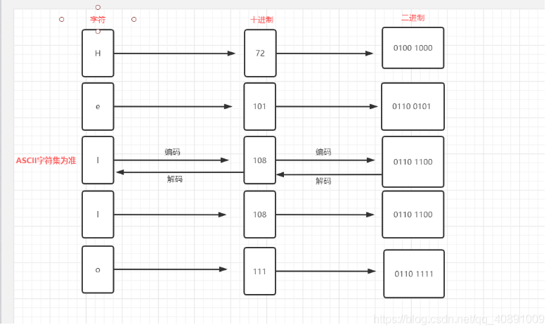

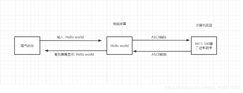

  通过上面的基础规则学习,我们已经对字符集、编码、解码等基础知识有了基本的认识。现在我们就通过图形化来举一个例子更加形象理解的这些知识(以:ASCII字符集为准,用我们编程入门的最常见的字符串:hello world为例子)
  编码: 在屏幕输入文字 -> 根据指定编码类型 -> 将输入的文字编码成计算机能够识别的二进制数 -> 计算机存储编辑成的二进制数值
  解码: 计算机读取存储的二进制数值 -> 根据指定的解码类型解码 -> 将二进制数值解码成字符集中表达的字符 -> 在屏幕显示

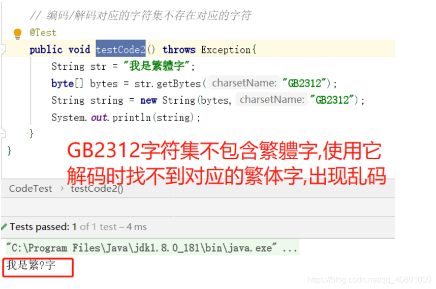

五:乱码出现的原因
  通过上面的例子,我们能够更加清楚编码和解码的过程。同时,也看出了乱码出现的原因:
  • 编码过程和解码过程使用的编码方式不一致
  • 在这里插入图片描述
  • 编码/解码对应的字符集不存在对应的字符

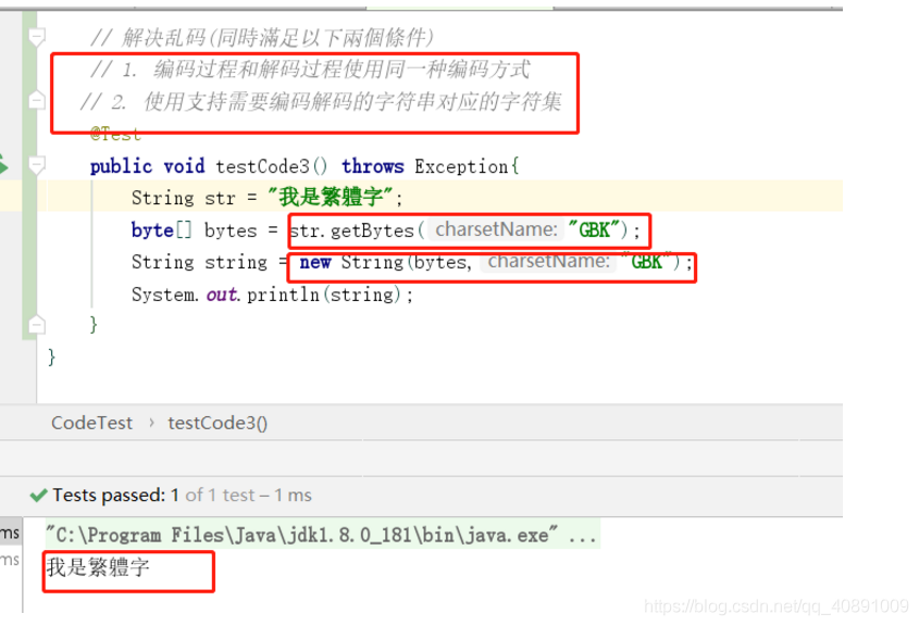

六:解决乱码
  知道出现乱码的两个原因,要解决乱码就要同时满足以下两个条件:
  1. 编码过程和解码过程使用同一种编码方式
  2. 使用支持需要编码解码的字符串对应的字符集

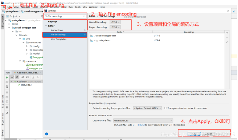

一:IDEA工具出现乱码
  File -> setting -> 输入File encoding -> 设置成对应的字符集

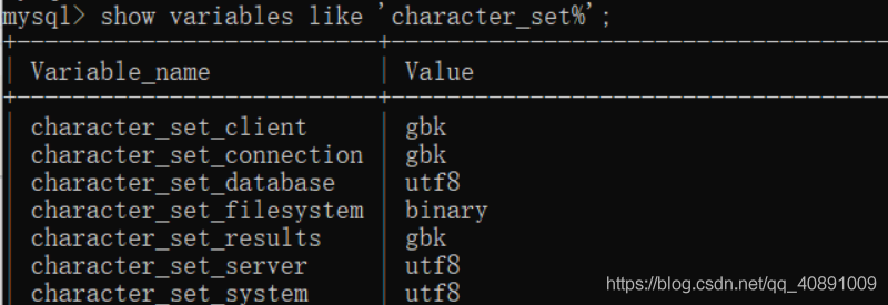

  通过控制台登录到mysql后。
  • 查询当前默认的数据库编码方式:
show variables like 'character_set%'
  • 设置数据库编码方式
