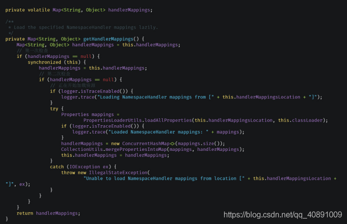

   小优化提示(面试回答到这点,绝对的一个加分项): 可以使用局部变量来进行双重锁的优化,由于 volatile变量创建对象时需要禁止指令重排序,这就需要一些额外的操作,可能会影响到一些性能,此处可以参考下spring框架中的双重锁代码,具体如下图: 可以定义一个局部变量来存储创建后的对象,然后再将唯一变量实例指向这个局部变量,这样就可以减少volatile进行指令重排序带来的影响。
spring双重锁源码

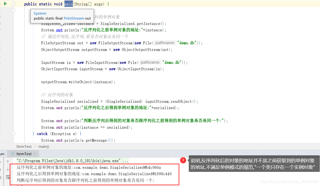

  相信大家在看到第七种枚举方式创建的时候,在优点中我有提到不会存在反序列问题,大家可能会存在疑问,下面我们直接通过代码来验证是不是真的存在问题!!
  一: 单例模式(此处以“饿汉式“”为例)
// 类实现序列化
public final class SingleSerialized implements Serializable {
    private static final SingleSerialized instance = new SingleSerialized();
    private SingleSerialized() {
	// 返回实例对象
    public static SingleSerialized getInstance() {
        return instance;
  二: 进行序列化前后对象比较
public class ItemTest {
        try {
            // 获取得到通过"饿汉式"返回的单例对象
            SingleSerialized instance = SingleSerialized.getInstance();
            System.out.println("反序列化之前单例对象的地址:"+instance);
            // 通过序列化,反序列,看是否对象还是同一个
            FileOutputStream out = new FileOutputStream(new File("demo.db"));
            ObjectOutputStream outputStream = new ObjectOutputStream(out);
            InputStream in = new FileInputStream(new File("demo.db"));
            ObjectInputStream inputStream = new ObjectInputStream(in);
            outputStream.writeObject(instance);
            // 反序列的对象
            SingleSerialized serialized = (SingleSerialized) inputStream.readObject();
            System.out.println("反序列化之后得到单例对象的地址:"+serialized);
            System.out.println("判断反序列后得到的对象是否跟序列化之前得到的单例对象是否是同一个:");
            System.out.println(instance == serialized);
        } catch (Exception e) {
            System.out.println(e.getMessage());
  三: 比较结果
比较结果
  四: 疑问解答

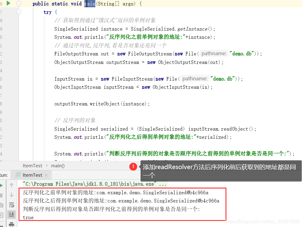

  通过上面的案例可以知道,如果使用前六种方式实现单例模式,实际上还是不能完全保证单例模式中的:"一个类只能存在一个实例对象"的要求,因为当进行反序列的时候,会新创对象(具体的需要看到ObjectInputStream的readObject源码,此篇幅就不进行具体的深入讲解,如果想了解,后面会具体开一个专门的文字进行讲解),但是,序列化提供了readResolve方法,这个方法可以让开发人员控制对象的反序列化,所以要保证前六种实现单例模式的方法都保障一个类只能存在一个实例的话,就需要在单例类中添加以下方法:
	// 返回的值是单例类中的唯一实例
    private Object readResolve() throws ObjectStreamException{
        return instance;
  五: 添加readResolve方法后的执行结果
执行结果
