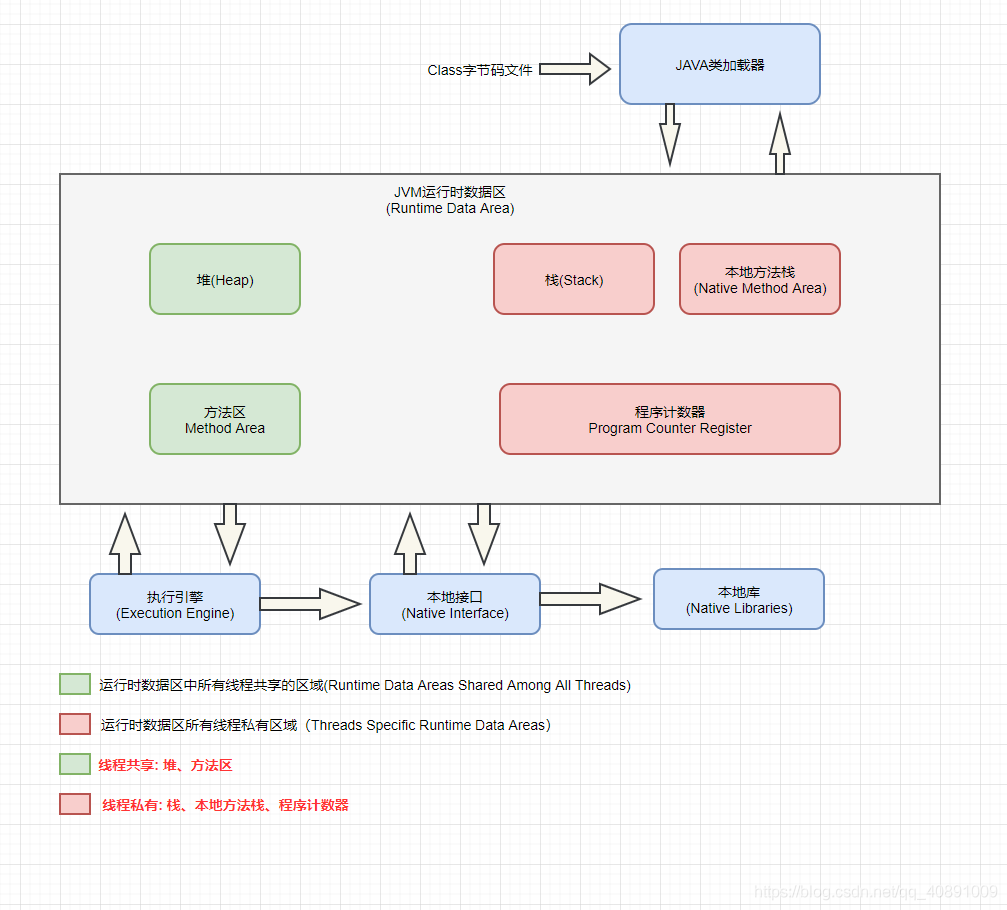

  JVM的内部可以具体区分为三大部分即: 类加载器、执行引擎、运行时数据区。
JVM内部结构
一:类加载器(Class Loader)
  它的作用主要是将类的字节码文件(class文件)从磁盘加载到内存、然后对class文件进行数据校验、转换解析、初始化等操作,最终转成可以被虚拟机直接使用的Class对象。
二:执行引擎(Execution Engine)
  JVM中的最核心组件之一,主要用于执行指令,用于将加载到JVM中的字节码文件解释或者编译成对应平台上的本地机器指令,简单来说,它充当着将高级语言翻译成机器语言的中间者
  并且不同的JVM内部实现也不一样,执行引擎在执行JAVA代码的时候可能是解释执行(解释器执行)和编译执行(即时编译器产生本地代码执行),也可能两者都有。

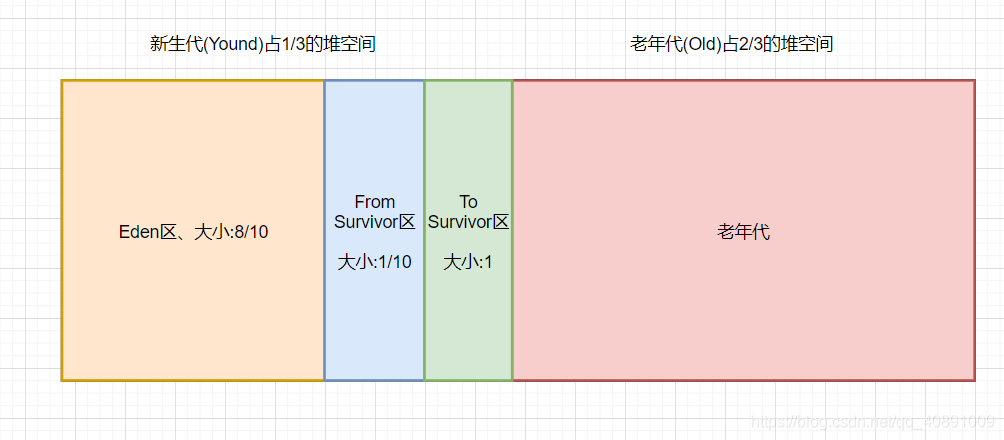

1、堆的内部结构划分
  新生代(Young)和老年代(Old),它们的大小比例是:1:2 两部分。而新生代又划分为三个区域: Eden区、From Survivor区、To Survivor区、它们的大小比例是:8:1:1,具体模型如下:
堆的内部结构

3、 新生代(Young Generation)
  新生成的对象优先存放在新生代中,新生代中的对象有着“朝生夕死”的特点,存活率很低。所以、在新生代中,每次进行GC回收都可以回收很大的空间、回收效率很高。
  在上面的堆结构图中可以看到,Hotspot虚拟机将新生代划分成了三块,一块占据最大空间的Eden(伊甸)区和两块占据较小空间的Survisor(幸存者)区,默认的比例是:8:1:1。
  将新生代划分为三区域的目的是因为在Hotspot中是采用复制算法来回收新生代的垃圾对象的(具体的垃圾算法会在下篇讲解,感兴趣的可以持续关注),使用这个默认的比例可以更加充分的利用内存空间,减少浪费,所以这个比例大小一般不要去变动。

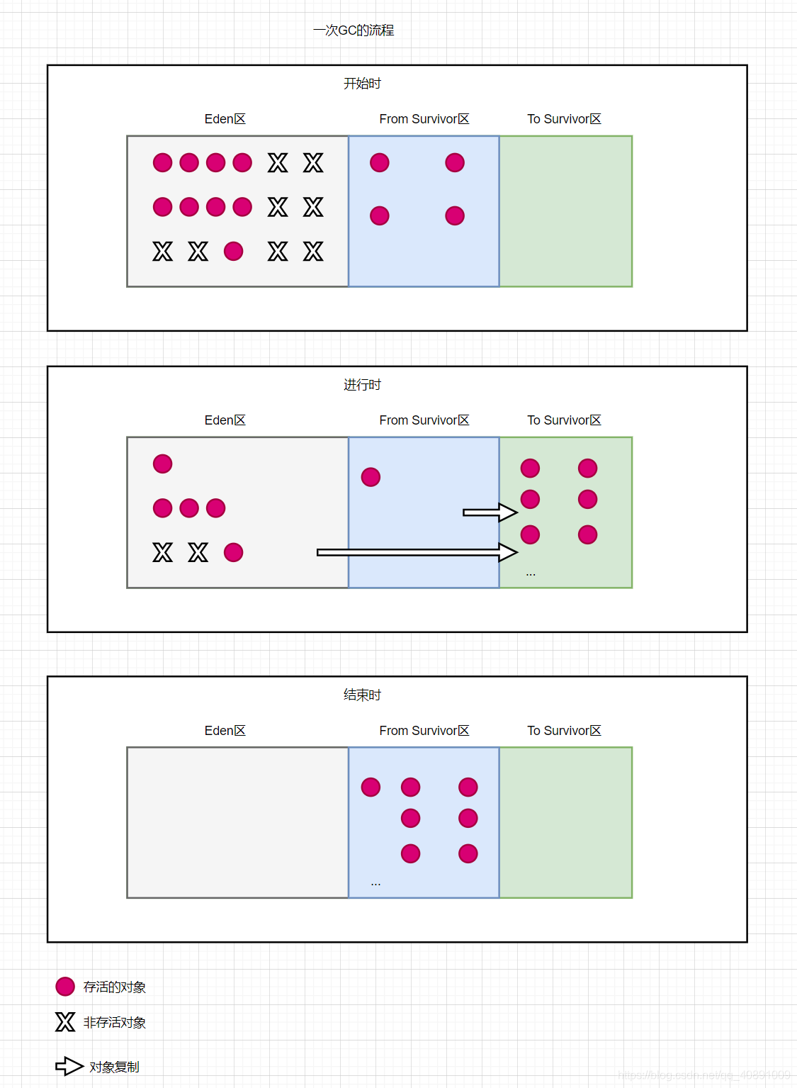

4、 新生代GC回收的流程:
  首先,在GC前,新生代中To Survivor区是空的(用于保留存活对象),对象只存在Eden区和From Survivor区。
  开始GC时,JVM会将GC中存活的对象都复制到To Survivor区中,From Survivor区中的对象会根据存活年龄有不同的去向,如果年龄达到了阈值(Hotspot JVM默认是15,对象每经过一轮垃圾回收存活则年龄值加1,并且这个值是存放有对象头中)则会将这个对象放入老年代,如果没有达到年龄阈值则将该对象复制到To Survivor区。
  完成复制操作后,GC线程会清空Eden区和From Survivor区,所有的存活对象都存放在To Survivor区。紧接着,From Survivor区和To Survivor区会交换指针,To Survivor则指向了From Survivor区,From Survivor区指向了To Survivor区既一轮GC后,无论如何To Survivor都是空的,它只是作为GC中的一个中间者。如果在一次GC中,To Survivor的控件无法存放新生代中存活的所有对象时,需要进行分配担保,将这个对象存放在老年代。

六:程序计数器(Program Counter Register)
  线程私有的,是占据着一块小的内存空间,作用是读取下一条需要执行的字节码指令。它也是JVM规范中规定没有OutOfMemoryError出现的区域。
  它被设计出来的目的,是为了让多线程情况下的JAVA程序每个线程都能够正常的工作,每个线程都有自己的程序计数器,用于保存线程的执行情况,这样在进行线程切换的时候就可以在上次执行的基础上继续执行了。
  简单的举例: 当你正在用手机看着不可告人的小视频,就在紧张刺激的时候,突然老王给你来个电话,此时的你被打断了,臭骂老王一顿后,你肯定想接着看刚刚没看完的进度而不是从头看起,此刻,它是怎么知道你刚刚看到哪里了,程序计数器就起了作用,它负责管理进度,可以让你在线程切换后还能知道之前的执行位置(刺激吧)。
七:栈(Stack)
  线程私有的,生命周期和线程一样,在JAVA语言中,它是用来描述方法的执行内存模型。
  在一个方法开始执行前会创建一个栈帧(Stack Frame)用于存储方法中的局部变量表、动态链接、方法出口等信息。一个方法的开始执行和执行结束对应着一个栈帧在虚拟机的入栈和出栈的过程。
八:本地方法栈(Native Method Stack)
  PS: 本地方法(Native Mehtod)是外部提供给JAVA语言调用的一个接口,一般是使用C或者C++实现。
  线程私有,和栈相类似,区别是栈执行的是JAVA语言编写的方法,而本地方法栈执行的是调用Native接口提供的方法既JAVA调用非JAVA实现的接口。

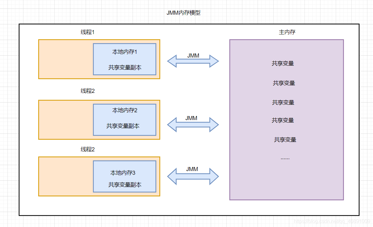

  JMM(JAVA Memory Model)即JAVA内存模型,在JSR133中指出JMM是用来定义一个 一致的、跨平台 的内存模型,它并不像JVM内存结构一样是真实存在的,是一个缓存一致性协议,屏蔽了各种硬件和操作系统的访问差异的,用于定义数据读写的规则。
一:内存可见性
  在JMM中,我们讲多个线程通信的共享内存称为主内存,在并发编程中的应用每个线程都维护着一个自己的工作内存,工作内存中保存的数据是主内存数据的副本,JMM则用于控制本地内存和主内存之间的数据数据交互。
  通过上面的图片和分析可知,JMM内存模型和JVM本质上是没有关联的,但是,如果要强行关联的话,主内存实际上对应的是JVM中堆中的对象实例数据部分,工作内存则对应的是JVM中的栈部分。
