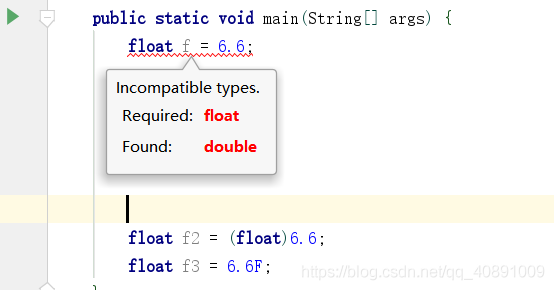

一: float f = 6.6 这个代码是否有问题?
   有,在JAVA语言中,默认小数是双精度(double),而float是单精度类型,使用float接收双精度的数值,相当于向下转型(down-casting),会造成精度丢失,因此需要强制类型转换即float f = (float)6.6或者在数值后指定类型即float f = 6.6F;

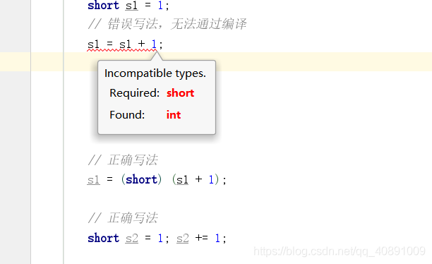

追问1: short s1 = 1; s1 = s1 + 1;存在问题吗,存在则具体说明,short s1 = 1; s1 += 1;存在问题吗?
   s1 = s1 + 1存在问题,无法通过编译。因为1是int类型在JAVA语言中占4个字节,而short类型在JAVA中占2个字节,使用short类型接收,则表明需要强制类型转换即写成:想要编译通过需要写成: s1 = (short) (s1 + 1);
   short s1 = 1; s1 += 1;写法没有错误,可以正常编译,"+="是一个复合运算符,JAVA编译器会对它进行特殊处理,它包含了隐式的强制类型转换,相当于s1 = (short)s1 + 1;

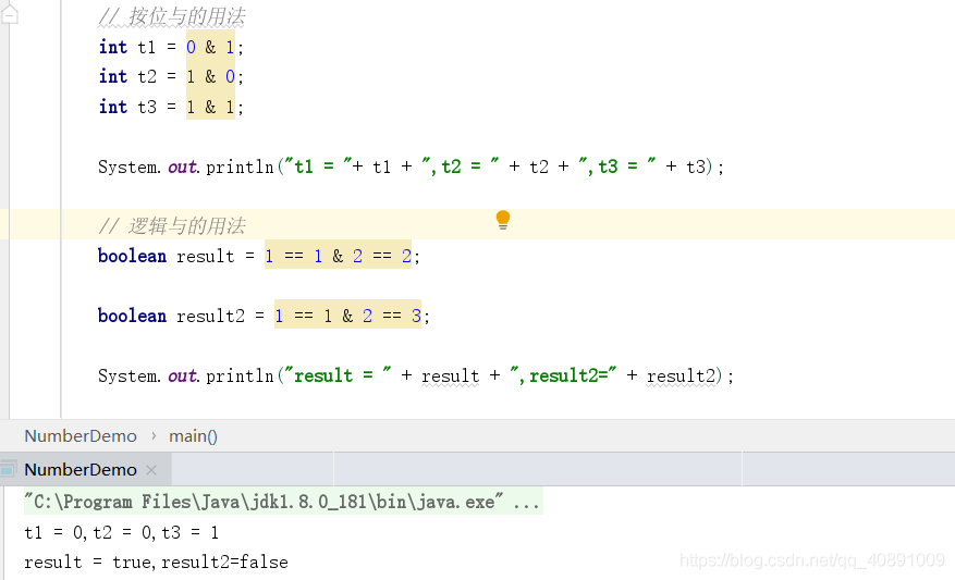

二: &和&&的区别?
   1、&运算符有两种用法:
   (1)按位与: 具体的含义是参与运算的两数各对应的二进制位相与,只有对应的两个二进位均为1时,结果位才为1 ,否则为0。
   (2)逻辑与: 要求左右两边的条件都为true时,返回的结果才为true,否则为false。
   2、&&运算符也叫短路与运算,特点如下:
   (1)、如果&&左边的表达式的值是false,右边的表达式会被直接短路掉,不会进行运算。只有运算符两边的条件都为真时,才会返回true。
   (2)、它的运用场景很多,合理运用可以避免空指针,如判断用户名不是null且不为空字符串时,使用username != null &&!username.equals(“”),运算符的条件顺序不能调换,否则会出现空指针。
   (3)、逻辑或运算符(|)和短路或运算符(||)的差别也是相似,短路或运算符(||)只要运算符左边的条件为真,则不运行右边的条件判断,直接返回true。

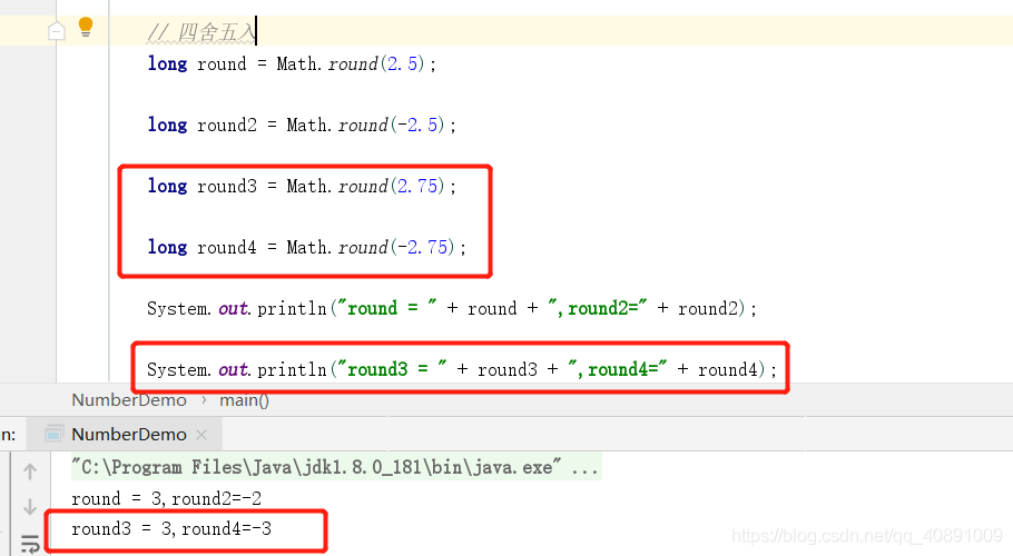

三: Math.round(2.5) 等于多少?Math.round(-2.5)等于多少?
   round方法的作用是四舍五入,Math.round(2.5)的返回值是3,Math.round(-2.5)的返回值是-2。四舍五入的原理是在参数上加0.5然后进行下取整(向下取整表示取更小的值)。

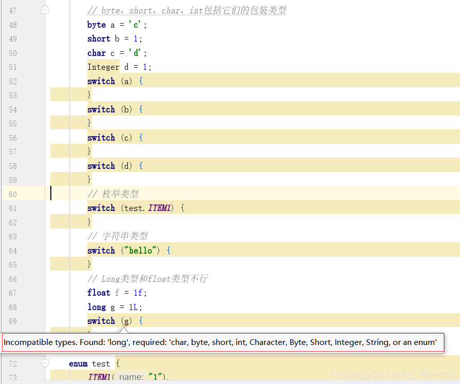

四: switch(condition)中,condition的值可以是哪些类型?
  1、Java5以前,switch(condition)中,condition只能是byte、short、char、int(包括它们的包装类型)类型的值。
  2、Java5开始,Java中引入了枚举类型,condition也可以是enum类型的值
  3、Java7开始,condition还可以是字符串(String),但是长整型(long),浮点数(float)到目前为止还不支持。
