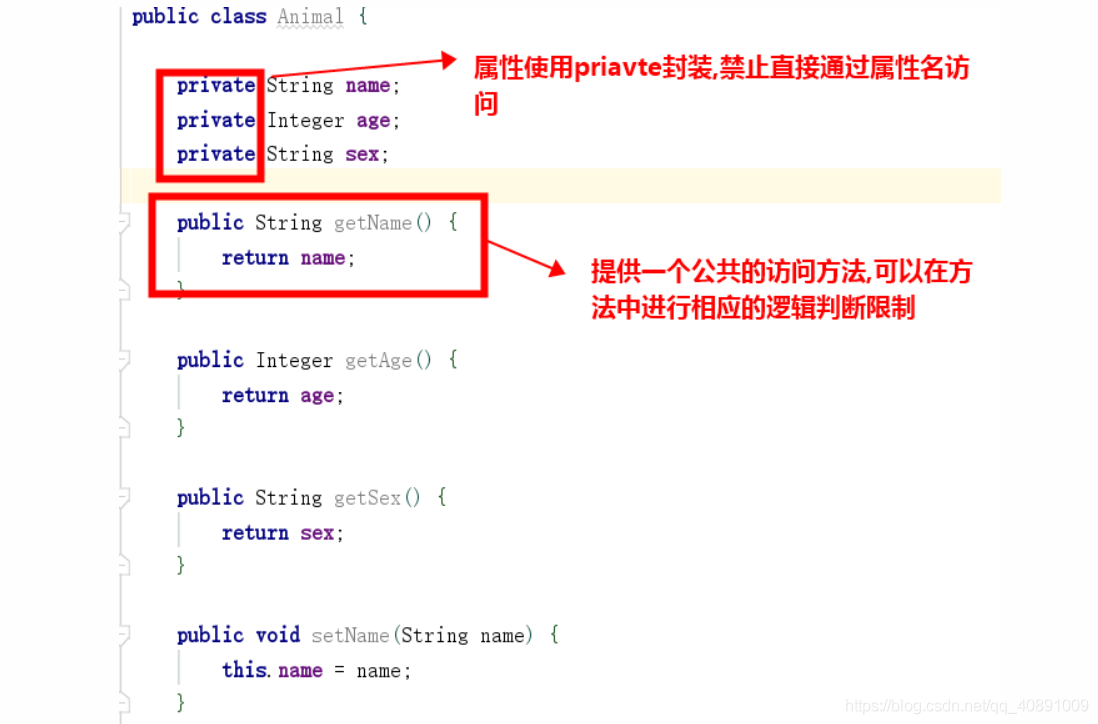

  封装: 隐藏对象的属性和实现细节、只提供访问的公共方法,实现的方式是通过访问修饰符来限定。

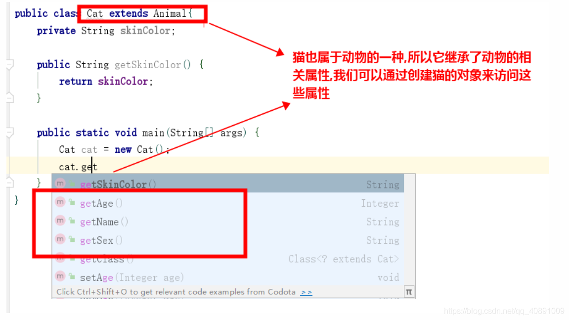

  继承: 继承表示的是一个类拥有另一个类的相关信息,通过关键字extends实现,被继承的类叫父类(基类、超类),得到继承信息的类也叫子类或派生类,JAVA中类只能单继承,但是可以实现多个接口。

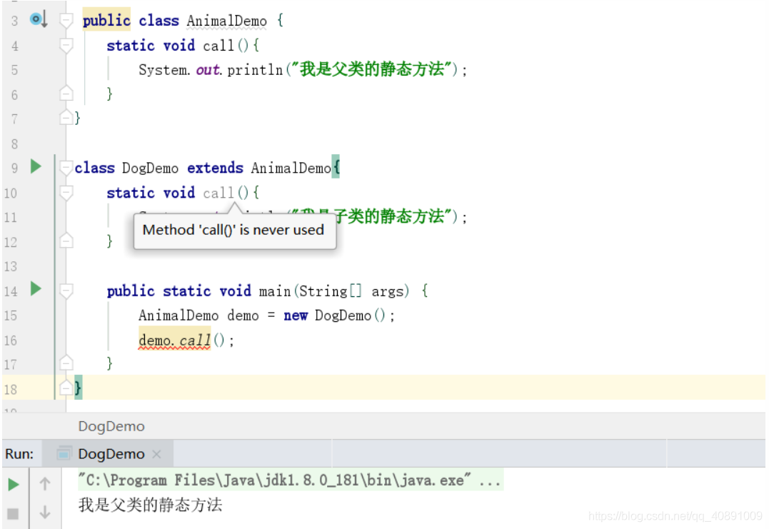

  4、父类的静态方法不能被子类重写。重写只适用于实例方法,不能用于静态方法,当父类和子类有相同名称的静态方法时,如果使用父类接收子类对象,则调用静态方法时,会直接使用父类的方法而隐藏掉子类的静态方法。
