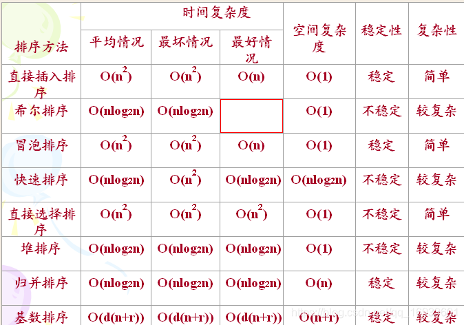

【摘要】 常用算法时间复杂度和空间复杂度对照表 时间复杂度比较   在我们之后的算法学习过程中,会遇到各种各样的数量级函数,下面我给大家列举几种常见的数量级函数:   在上图中,我们可以看到当 n 很小时...
常用算法时间复杂度和空间复杂度对照表
时间复杂度比较
  在上图中,我们可以看到当 n 很小时,函数之间不易区分,很难说谁处于主导地位,但是当 n 增大时,我们就能看到很明显的区别,谁是老大一目了然:
  O(1) < O(logn) < O(n) < O(nlogn) < O(n^2) < O(n^3) < O(2^n)
