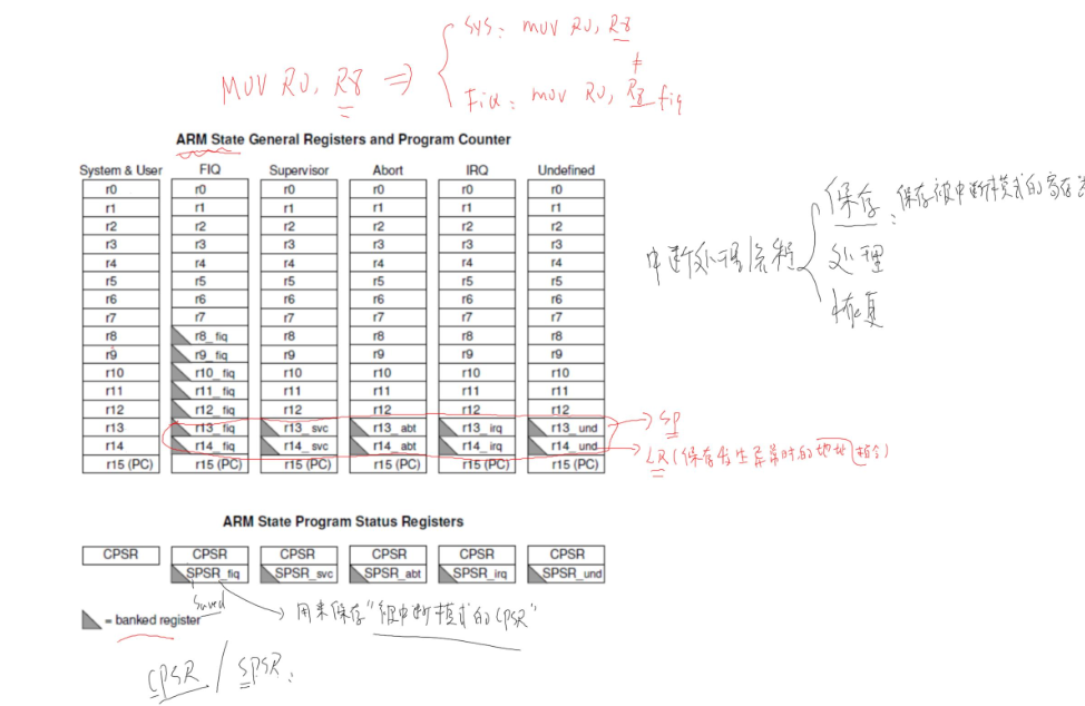

(3)在七种模式下,都可以访问到r0到r15寄存器。灰色的三角形表示这个模式下专属的寄存器,同样的代码在不同模式下访问的寄存器可能不同。五个模式下,都最少有r13和r14两个专属寄存器,r13用作栈,r14为lr寄存器,用作保存发生异常时指令地址。

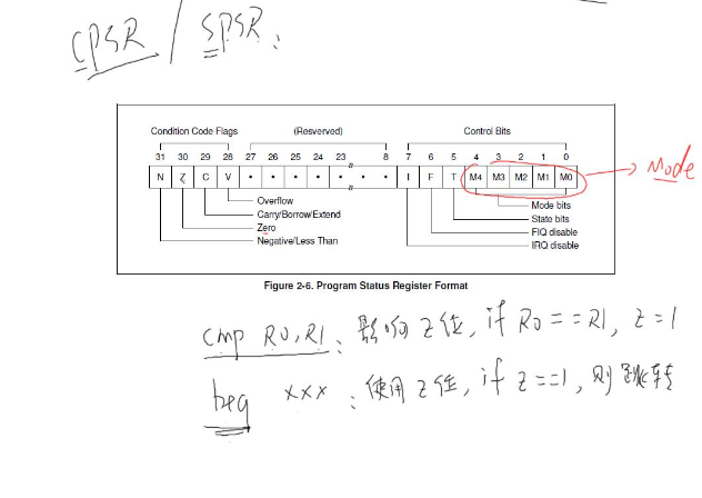

(4)CPSR(Current Program Status Register)/SPSR(Saved Program Status Register)寄存器如上图。CPSR在任何处理器模式下被访问。它包含了条件标志位、中断禁止位、当前处理器模式标志以及其他的一些控制和状态位。每一种处理器模式下都有一个专用的物理状态寄存器,称为SPSR(备份程序状态寄存器)。当特定的异常中断发生时,这个寄存器用于存放当前程序状态寄存器的内容。在异常中断退出时,可以用SPSR来恢复CPSR。由于用户模式和系统模式不是异常中断模式,所以他没有SPSR。当用户在用户模式或系统模式访问SPSR,将产生不可预知的后果。SPSR用于保存CPSR的状态,以便异常返回后恢复异常发生时的工作状态。
(5)M4-M0表示当前CPU处于哪一种模式,M4-M0值所对应的含义如下表。BIT5 表示CPU工作于ARM STATE还是THUMB STATE。BIT6为1所有的FIQ禁止。BIT7为1禁止所有IRQ.BIT27-28保留位。BIT31-BIT28为状态位。
