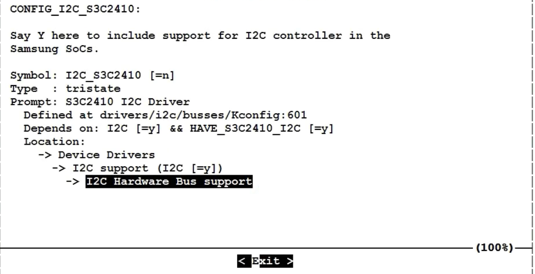

【摘要】 下面我们自己编写I2C总线驱动,先看下内核的总线驱动怎么写的。 参考内核自带的适配器adapter,搜索配置文件 i2c-s3c2410.c 初始化函数i2c_adap_s3c_init看起 stat...
i2c-s3c2410.c

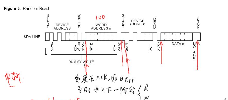

读写时序参考下图和裸机源码
源码如下:

static irqreturn_t s3c2440_i2c_xfer_irq(int irq, void *dev_id)
	unsigned int iicSt;
    iicSt  = s3c2440_i2c_regs->iicstat;
	if(iicSt & 0x8){ printk("Bus arbitration failed\n\r"); }
	switch (s3c2440_i2c_xfer_data.state)
		case STATE_START : /* 发出S和设备地址后,产生中断 */
			PRINTK("Start\n");
			/* 如果没有ACK, 返回错误 */
			if (iicSt & S3C2410_IICSTAT_LASTBIT)
				s3c2440_i2c_stop(-ENODEV);
				break;
			if (isLastMsg() && isEndData())
				s3c2440_i2c_stop(0);
				break;
			/* 不是最后一个消息,进入下一个状态 */
			if (s3c2440_i2c_xfer_data.msgs->flags & I2C_M_RD) /* 读 */
				s3c2440_i2c_xfer_data.state = STATE_READ;
				goto next_read;
			else
				s3c2440_i2c_xfer_data.state = STATE_WRITE;
		case STATE_WRITE:
			PRINTK("STATE_WRITE\n");
			/* 如果没有ACK, 返回错误 */
				break;
			if (!isEndData())  /* 如果当前msg还有数据要发送 */
				s3c2440_i2c_regs->iicds = s3c2440_i2c_xfer_data.msgs->buf[s3c2440_i2c_xfer_data.cur_ptr];
				s3c2440_i2c_xfer_data.cur_ptr++;
				// 将数据写入IICDS后,需要一段时间才能出现在SDA线上
				ndelay(50);
				s3c2440_i2c_regs->iiccon = 0xaf;		// 恢复I2C传输
				break;
			else if (!isLastMsg())
				/* 开始处理下一个消息 */
				s3c2440_i2c_xfer_data.msgs++;
				s3c2440_i2c_xfer_data.cur_msg++;
				s3c2440_i2c_xfer_data.cur_ptr = 0;
				s3c2440_i2c_xfer_data.state = STATE_START;
				/* 发出START信号和发出设备地址 */
				s3c2440_i2c_start();
				break;
			else
				/* 是最后一个消息的最后一个数据 */
				break;
			break;
		case STATE_READ:
			PRINTK("STATE_READ\n");
			/* 读出数据 */
			s3c2440_i2c_xfer_data.msgs->buf[s3c2440_i2c_xfer_data.cur_ptr] = s3c2440_i2c_regs->iicds;
next_read:
			if (!isEndData()) /* 如果数据没读写, 继续发起读操作 */
				if (isLastData())  /* 如果即将读的数据是最后一个, 不发ack */
					s3c2440_i2c_regs->iiccon = 0x2f;   // 恢复I2C传输,接收到下一数据时无ACK
				else
					s3c2440_i2c_regs->iiccon = 0xaf;   // 恢复I2C传输,接收到下一数据时发出ACK
				break;
				/* 开始处理下一个消息 */
				break;
			else
				break;
			break;
		default: break;
	/* 清中断 */
	s3c2440_i2c_regs->iiccon &= ~(S3C2410_IICCON_IRQPEND);
	return IRQ_HANDLED;

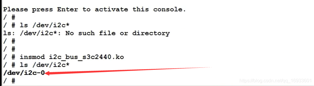

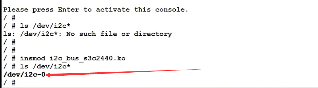

static int i2c_bus_s3c2440_init(void)
	/* 2. 硬件相关的设置 */
	s3c2440_i2c_regs = ioremap(0x54000000, sizeof(struct s3c2440_i2c_regs));
	s3c2440_i2c_init();
	request_irq(IRQ_IIC, s3c2440_i2c_xfer_irq, 0, "s3c2440-i2c", NULL);
	init_waitqueue_head(&s3c2440_i2c_xfer_data.wait);
	/* 3. 注册i2c_adapter */
	i2c_add_adapter(&s3c2440_i2c_adapter);
	return 0;
static void i2c_bus_s3c2440_exit(void)
	i2c_del_adapter(&s3c2440_i2c_adapter);
	free_irq(IRQ_IIC, NULL);
	iounmap(s3c2440_i2c_regs);
module_init(i2c_bus_s3c2440_init);
module_exit(i2c_bus_s3c2440_exit);
MODULE_LICENSE("GPL");

make uImage 编译内核,加载新内核后重新启动。
装载驱动成功
读写测试
