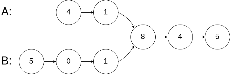

示例 1:
输入:intersectVal = 8, listA = [4,1,8,4,5], listB = [5,0,1,8,4,5], skipA
= 2, skipB = 3
输出:Reference of the node with value = 8
输入解释:相交节点的值为 8 (注意,如果两个列表相交则不能为 0)。从各自的表头开始算起,链表 A 为 [4,1,8,4,5],链表 B 为
[5,0,1,8,4,5]。在 A 中,相交节点前有 2 个节点;在 B 中,相交节点前有 3 个节点。

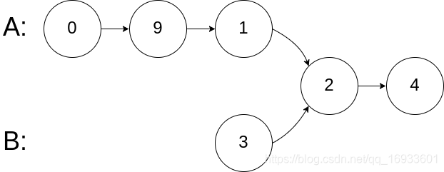

示例 2:
输入:intersectVal = 2, listA = [0,9,1,2,4], listB = [3,2,4], skipA = 3,
skipB = 1
输出:Reference of the node with value = 2
输入解释:相交节点的值为 2
(注意,如果两个列表相交则不能为 0)。从各自的表头开始算起,链表 A 为 [0,9,1,2,4],链表 B 为 [3,2,4]。在 A中,相交节点前有 3 个节点;在 B 中,相交节点前有 1 个节点。

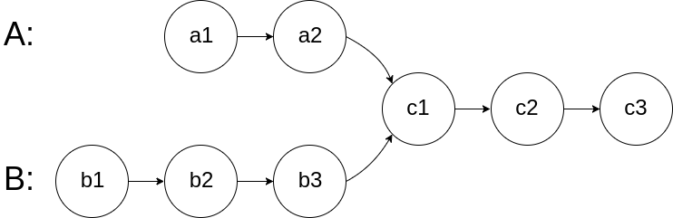

解题思路
  根据题意,两个链表相交的点是指: 两个指针指向的内容相同,则说明该结点记在A链表上又在B链表上,进而说明A和B是相交的
而对于相交的情况,两条链表一定是这种结构:
  为什么呢?
  因为如果链表A和链表B相交于D的话,那么说明D结点即在A上又在B上,而D之后的元素自然也就均在A和B上了,因为他们是通过next指针相连的.
  如果有相交的结点D的话,每条链的头结点先走完自己的链表长度,然后回头走另外的一条链表,那么两结点一定为相交于D点,因为这时每个头结点走的距离是一样的,都是 AD + BD + DC,而他们每次又都是前进1,所以距离相同,速度又相同,固然一定会在相同的时间走到相同的结点上,即D点。

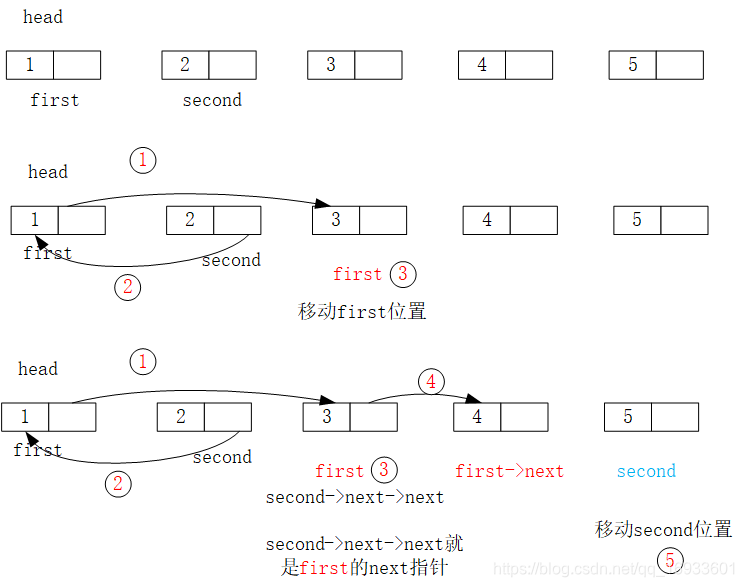

  本题需要两两交换链表中相邻的节点,这说明在在整个过程中都是功能相同的操作,这让我们就很自然的想到使用递归的方式去处理。递归的一个重要思想就是两部分:1.找到最简单的子问题求解,2.其他问题不考虑内在细节,只考虑整体逻辑,那我们现在来设计递归关系。
  首先看我们的函数swapPairs
  函数作用:两两交换链表中的节点
  输入:链表的头结点
  输出:操作后的链表的头结点
  1.对于本题,首先我们来看最简单的子问题,想要两两交换,最起码得有两个节点吧,所有没有节点或只有一个结点的时候我们就直接返回即可,也就是我们的终止条件。
  if((head==NULL) || (head->next==NULL))
    return head;
  2,实现两个节点的重新连接操作。首先我们要先连接第一个节点,前两个节点交换后,第一个节点要连接的是第二个节点的下一个,swapPairs(second->next)返回的是后面子链表交换后的第一个节点,所以直接取second->next进递归函数。最后second 连接 first就完成了。
// first 连接后面交换完成的子链表
first->next = swapPairs(second->next);
// second 连接 first
second->next = first;
  方法二:普通做法,每次一次连接两个节点,注意要先连接第一个节点。连接完成指向下一个位置即可。

struct ListNode* swapPairs(struct ListNode* head){
   //若节点小于2个,直接返回
    if(NULL == head || NULL == head->next)
        return head;
    struct ListNode* first = head;
    struct ListNode* second = head->next;
    //至少交换一次,返回新头节点指向原head的第二个节点
    struct ListNode* newHead = second;
    do{
        first->next=second->next;
        second->next=first;
        //移动first位置
        first=first->next;
        //根据下次是否有足够节点进行交换,决定是将已交换过的节点的next重行指向即将交换的节点,还是直接退出循环
        if(first&&first->next){
            second->next->next=first->next;
            second=first->next;
        }else{
            break;
    } while(1);
    return newHead;

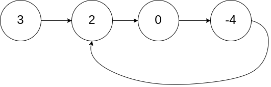

142. 环形链表 II
题目描述
  给定一个链表,返回链表开始入环的第一个节点。 如果链表无环,则返回 null。
为了表示给定链表中的环,我们使用整数 pos 来表示链表尾连接到链表中的位置(索引从 0 开始)。 如果 pos 是 -1,则在该链表中没有环。
  说明:不允许修改给定的链表。
示例 1: 在这里插入图片描述
输入:head = [3,2,0,-4], pos = 1 输出:tail connects to node index 1
解释:链表中有一个环,其尾部连接到第二个节点。
示例 2: 在这里插入图片描述
输入:head = [1,2], pos = 0 输出:tail connects to node index 0
解释:链表中有一个环,其尾部连接到第一个节点。
示例 3: 在这里插入图片描述
输入:head = [1], pos = -1 输出:no cycle 解释:链表中没有环。
进阶: 你是否可以不用额外空间解决此题?

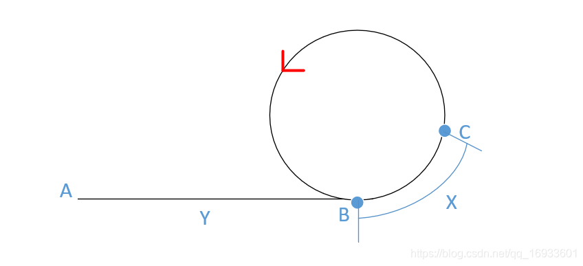

解题思路
  利用两个指针,第一个指针移动一次到下一个节点,第二个指针移动一次到下下个节点。如果该链表是环形链表,那么当两个指针指向同一个节点时,该节点与目标节点的距离(正向)和head节点与目标节点的距离相等。
  假设快指针和慢指针相遇时慢指针走了k步,由于快指针比慢指针多走了一圈,所以环的长度为k。不难发现相遇节点与目标节点距离为k-(k-p)即为p,head与目标节点的距离也是p。
假设有两个指针,分别为快慢指针fast和slow, 快指针每次走两步,慢指针每次前进一步,如果有环则两个指针必定相遇;
A:链表起点
B:环起点
C:相遇点
X:环起点到相遇点距离
Y:链表起点到环起点距离
R:环的长度
S:第一次相遇时走过的路程
慢指针slow第一次相遇走过的路程 S1 = Y + X;(11)
快指针fast第一次相遇走过的路程 S2=2S1 = Y + X + NR;(2)
说明:快指针的速度是慢指针的两倍,相同时间内路程应该是慢指针的两倍,Y + X + NR是因为快指针可能经过N圈后两者才相遇;
把(1)式代入(2)式得:Y = NR -X;
表明头节点和C点的慢指针会在B点相遇,此处就是环节点.
