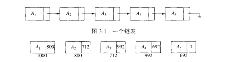

2.链表概念
链表由一系列不必在内存中相连的结构组成。每一个结构均含有表元素和指向包含该元素后继元的结构的指针。我们称之为Next 指针。最后一个单元的Next指针指向NULL;该值由C定义并且不能与其他指针混淆。ANSIC规定NULL为零。
3.链表的访问
指针指向链表的第一个单元。第一个单元包含一个next指针,指向了第二个单元的位置,以此类推。所以访问链表,我们需要知道第一个单元的地址。

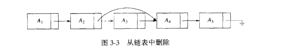

4.链表的删除、插入
通过修改指针指向的位置即可删除链表中的元素。

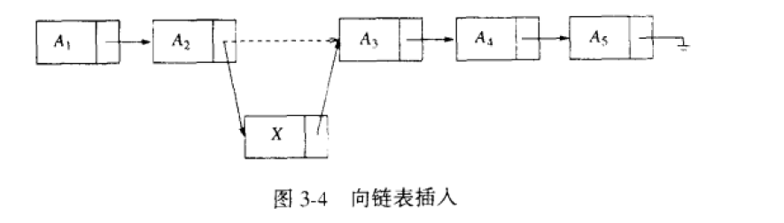

插入命令需要使用一次malloc调用从系统得到一个新单元(后面将详细论述)并在此后执行两次指针调整。其一般想法在图中给出,其中的虚线表示原来的指针。

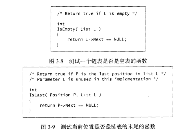

5.测试链表是否是空表,测试当前位置是否是链表末尾
L->next 存放的是指向下一个节点数据域的地址。
L和P不一样吗?(P是指针。L是一个指向链表头节点的指针。(链表每个节点分为数据域和指针域,单链表的指针域只有后继指针域,双链表的指针域分为前趋指针域和后继指针域));
6.链表的删除操作
将链表的头结点的next值赋值给P你真。将头结点的指针赋值NULL。使用P指针判断,当P指针不为NULL就将新的链表赋值给一个新的指针。最后返回新链表的地址。 因为之前已经将L->next 赋值为NULL。 所以P指针判断的时候自然会跳过这个节点,遍历整个链表后组成新的链表。(数据结构与算法分析(C语言版)P38)
在网上看到的另一种删除元素的方法。其实就是将要删除的节点与下一个节点的关系变成将要删除节点的下一个元素和下下一个元素的关系。(这么理解可能不怎么恰当)这样P指针就不会指向原来的要删除的元素了。具体看代码(建议画图分析)
实际上就是一步,p->next = p->next->next. 用p来取代p->next;
#include <stdio.h>
#define ERROR 0
#define OK 1
Status ListDelete(LinkList *L,int i ,ElemType *e)
int j;
LinkList p,q;
p = *L;
j = 1;
while(p->next && j <i)
p = p->next;
++j;
if(!(p->next) || j>i)
return ERROR;
q = p->next;
p->next = q->next;
*e = q->data;
free(q);
return OK;
最后将q结点中的数据赋值给e,作为返回,并且释放q节点。
7.链表的插入
一个节点分为数据域和指针域。所以插入操作其实就是在要插入的位置生成一块内存空间,存放即将插入的节点。新生成节点s,将其指针域指向要插入位置的数据域部分。将要插入位置的前一个元素的指针域指向s的数据域部分。
/*初始条件:顺序线性表L已存在,1≤i≤ListLength(L)*/
/*操作结果:在L中第i个位置之前插入新的数据元素e,L的长度加1*/
Status ListInsert(LinkList *L,int i ,ElemType e)
int j;
LintList p,s;
p = *L;
j = 1;
while (p && j<i) /*寻找第i个结点*/
p = p->next;
++j;
if (!p || j >i)
return ERROR; /*第i个元素不存在*/
s = (LinkList)malloc(sizeof(Node)); /*生成新的结点*/
s->data = e;
s->next = p->next; /*将p的后继结点赋值给s的后继*/
p->next = s; /*将s赋值给p的后继*/
return OK;
