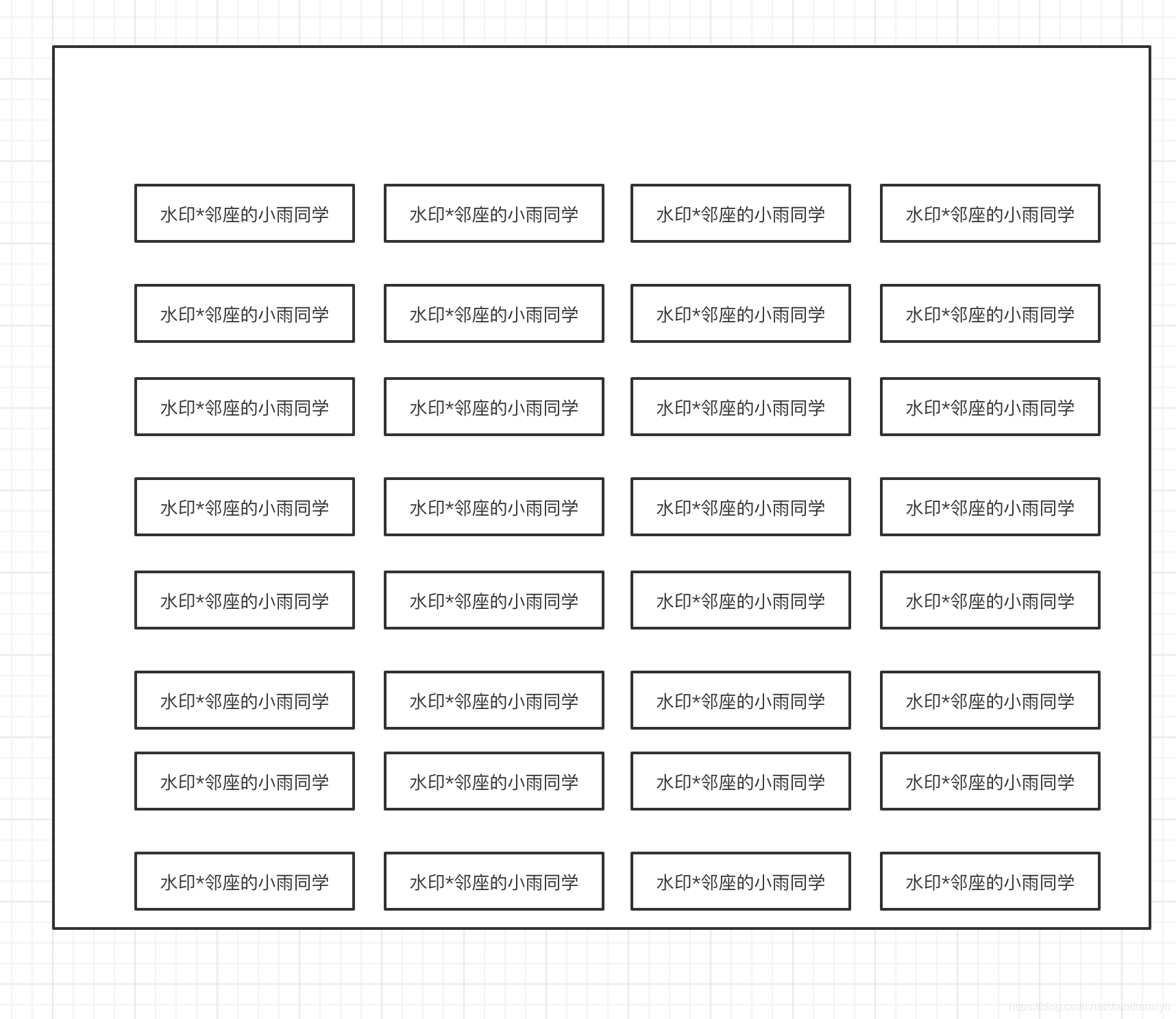

1. 平铺水印图像
一般来说,水印图会比要加载的图片要小很多,所以我们采用的方式一般是把水印图片平铺在现有图像上。
将水印图片铺满整个屏幕,每个水印之间保留一些像素点。
具体思路为
1.获取原图尺寸
2. 获取水印图尺寸
3. 遍历原图尺寸,给出第一个偏移量,初始化第一个水印图的位置
4. 设定每个水印图的x轴偏移量,在写入水印+偏移量之后,判断第一行是否写入完成
5. 第一行写完之后,y轴偏移量=初始偏移量+水印高度+水印行间距,再写入下一行
6. 判断当前坐标的点是否还在图像上,如果已经不在图像上,则说明水印图片平铺完成

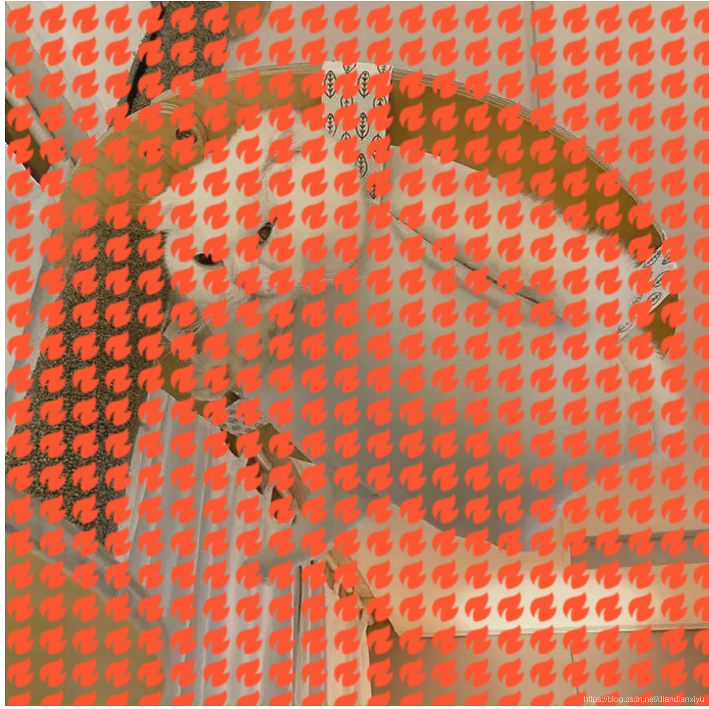

最终得到的结果如下
这样就达到了平铺水印的效果啦!!!

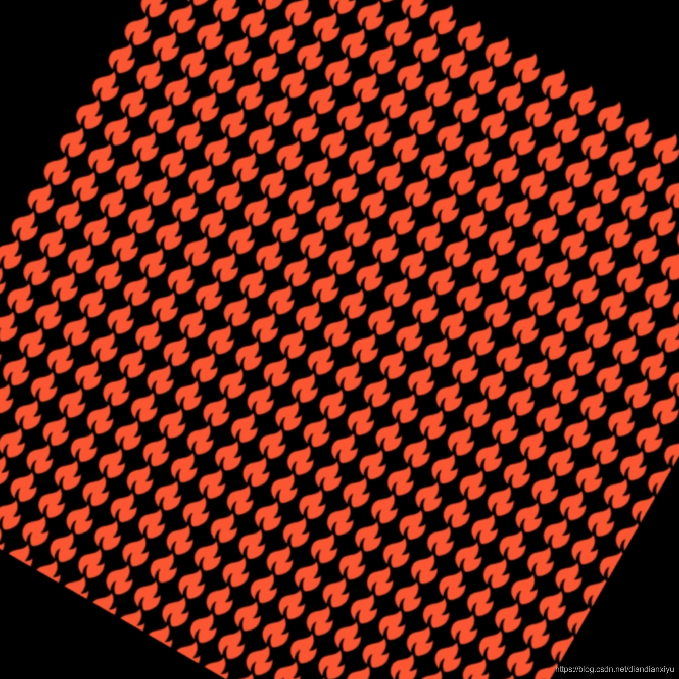

效果如下
