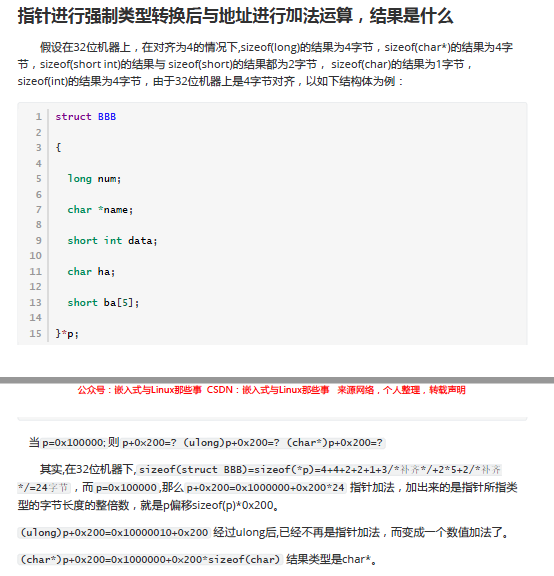

结构体所占字节数
该问题来源于嵌入式软件开发面试知识点总结P150(旧版本的,估计很多人手中应该没有这个版本)。
原问题为:指针进行强制类型转换后与地址进行加法运算,结果是什么?
struct BBB
  long num;
  char *name;
  short int data;
  char ha;
  short ba[5];
}*p;
  • 1
  • 2
  • 3
  • 4
  • 5
  • 6
  • 7
  • 8
在32位机器下, sizeof(struct BBB)=24。但是粉丝算的是28。
解答
char 指针变量 short int int unsigned int float double long long long unsigned long
32位 1 4 2 4 4 4 8 4 8 4
64位 1 8 2 4 4 4 8 8 8 8
这位粉丝估计是把数据类型所占字节数记错了。
对于32位系统:4+4+2+1+(1)+10+(2)=24
对于64位系统:8+8+2+1+(1)+10+(2)=32
括号中的数字,表示的是为了保证4字节对齐需要填充的字节数。
