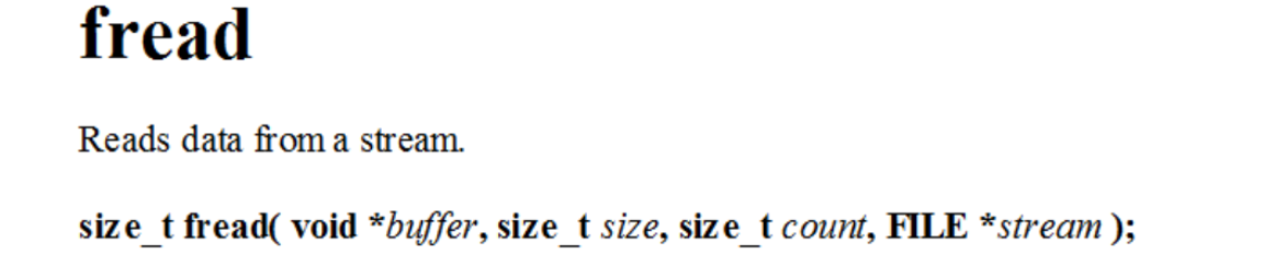

fread - 以二进制形式读取
- 第一个参数:用来存储读取到的数据的地址
- 第二个参数:要被读取的每一个数据的大小(字节数)
- 第三个参数:要读取的个数
- 第四个参数:文件指针
- 只不过读取是从文件流->buffer,而写入是由buffer->文件流
- 从流里读count个大小为size的数据
- 以二进制形式读取:rb

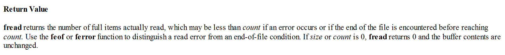

fread的返回值
count:指定一次读几个
如果返回值小于count,说明已经读完了,因为这一次都没有读满,下次没有数据了。如果返回值小于count,说明是最后一次读取了 所以可以根据它的返回值判断是否读取结束
翻译:fread返回实际读取的完整项目数,如果发生错误或在达到计数之前遇到文件结尾,则该值可能小于计数。使用feof或ferror函数区分读取错误和文件结束情况。如果大小或计数为0,则fread返回0且缓冲区内容不变。
如果返回的值小于count,说明已经读取完了

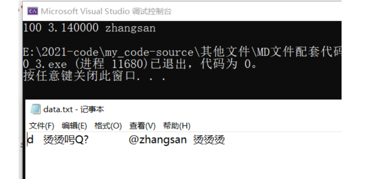

从上述fwrite写入的内容中读取数据
struct S
int n ;
double d;
char name[10];
int main()
struct S s = {0};
//以二进制形式打开文件
FILE* pf = fopen("data.txt","rb");
if(NULL == pf)
perror("fopen");
return -1;
//写文件-二进制形式写
fread(&s,sizeof(s),1,pf);
//打印读取的结果
printf("%d %lf %s\n",s.n,s.d,s.name);
//关闭文件
fclose(pf);
pf = NULL;
return 0;
执行结果
