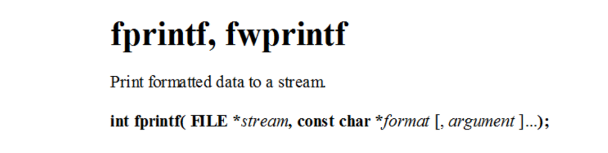

fprintf-格式化写入函数
fprintf
image-20220310224035586

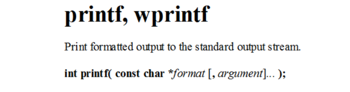

printf
image-20220310224049845
fprintf 和printf格式一致,只不过fprintf多了一个文件指针的参数

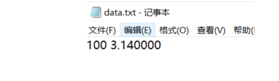

例1
struct S
    int n ;
    double d;
int main()
    struct S s = {100,3.14};//把s的数据写到文件中
    //打开文件
    FILE* pf = fopen("data.txt","w");
    if(NULL == pf)
        perror("fopen");
        return -1;
    //写文件
    fprintf(pf,"%d %lf",s.n,s.d);
    //关闭文件
    fclose(pf);
    return 0;
image-20220310224058056

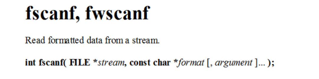

fscanf - 格式化读取数据
fscanf
image-20220310224130208

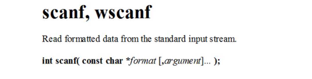

scanf
image-20220310224140271
scanf和fscanf的区别:fscanf的参数多了一个文件指针

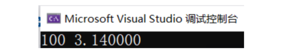

上面fprintf写入数据到txt文件中后,使用fscanf读取出来
struct S
    int n ;
    double d;
int main()
    struct S s ={0};
    //打开文件
    FILE* pf = fopen("data.txt","r");
    if(NULL == pf)
        perror("fopen");
        return -1;
    //读文件
   fscanf(pf,"%d %lf",&s.n,&s.d);
    //看是否读取成功
    printf("%d %lf",s.n,s.d);
    //关闭文件
    fclose(pf);
    return 0;

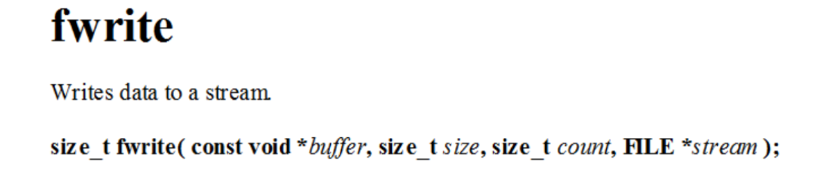

fwrite - 以二进制形式写入
image-20220310224210798

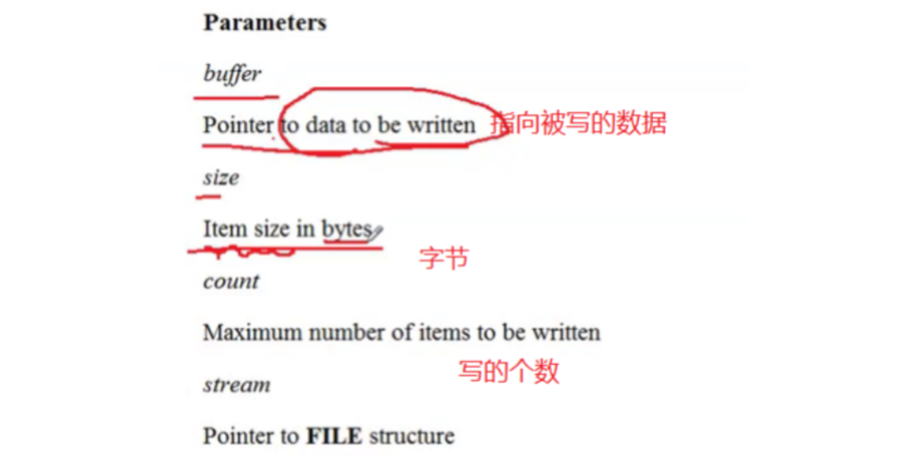

  • 第一个参数:要被写入的数据的地址
  • 第二个参数:要被写入的数据的大小(字节数)
  • 第三个参数:要写入的个数
  • 第四个参数:文件指针
  • 以二进制形式写入->所以打开文件方式为:wb
  • 写count个大小为size的数据到流中

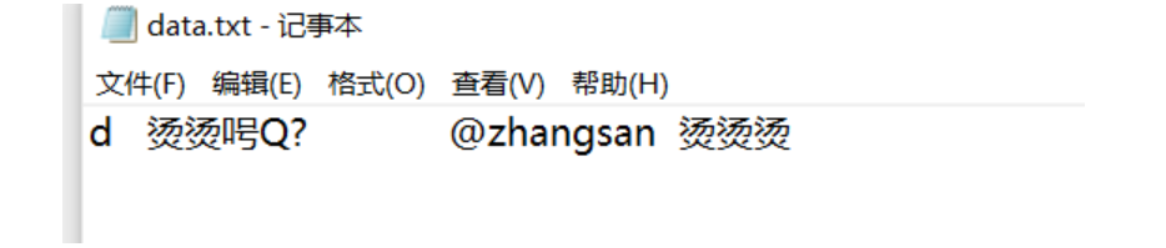

结果:
image-20220310224229122
这是以二进制形式写进去,所以看不懂,要使用二进制形式读取出来
