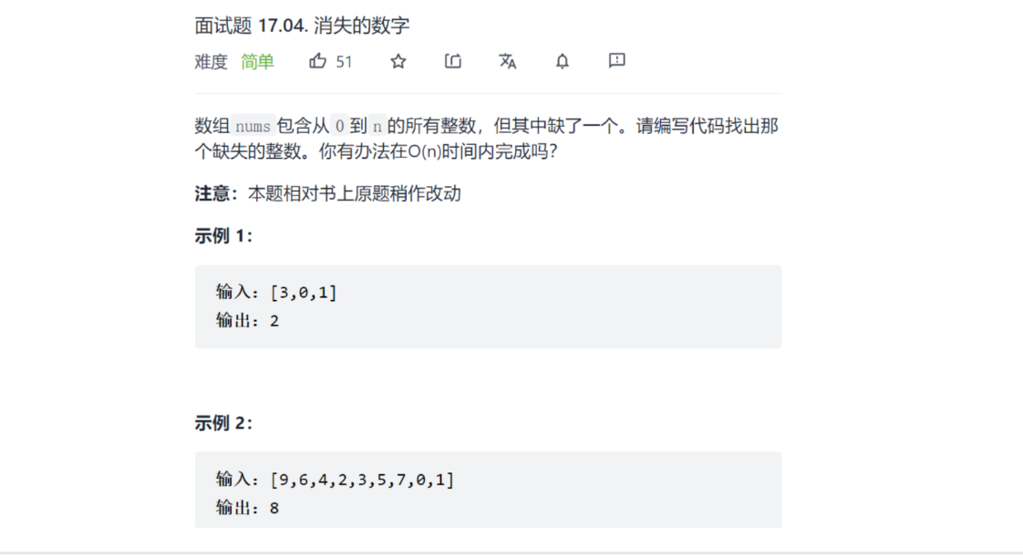

题目要求:
image-20220312214859306
链接:https://link.csdn.net/?target=https%3A%2F%2Fleetcode-cn.com%2Fproblems%2Fmissing-number-lcci%2F

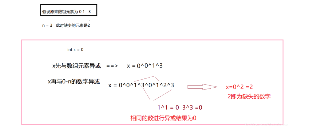

方法3:异或
使用异或
异或的特点:
1.异或:两数对应的二进制位,相同为0,不同为1.
2.相同的数进行异或结果为0 a^a = 0
3.0和任何数异或为该数本身 0^a =a
4.由上述我们可以知道:a^b^a = b
思路
1.定义一个变量x初始化为0 (0和任何数异或->结果为本身)
2.数组遍历与x进行异或
3.最后x再与0-n的数异或,最后x的值就是缺失的数
image-20220209215255545

注意事项:x与0-numsSize的数字进行异或时循环判断条件为 i<=numsSize 0-numsSize之间的元素个数:numsSize+1个
因为数组有numsSize个数,因为缺了1个 所 以实际有numsSize+1个数
