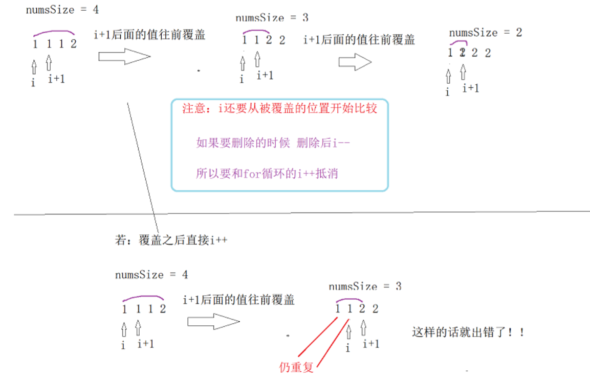

方法1:覆盖大法(不符合题目要求)
因为数组是有序的,所以可以数组元素前后比较,如果前后元素相等,就把后面的元素往前覆盖掉,然后标志数组元素的变量 numsSize–
覆盖之后,i还要从原来删除的位置再次判断覆盖后的元素和后面的元素是否一样,,不可以直接i++ ,因为如果覆盖后元素也是重复的元素,直接i++的话,就会出现错误
综上,如果是要覆盖的话,i还要从原位置继续判断和后面的元素是否一样,防止出现多个重复元素一起出现
图解
int removeDuplicates(int* nums, int numsSize)
if (numsSize == 0)
return 0;
int i = 0;
for (i = 0; i < numsSize -1; i++) //i的最大范围是:numsSize - 2 它的后一个元素就是最后一个元素
//如果i < numsSize 则会越界 i的max为:numsSize - 1 后一个元素超出数组范围
//如果前一个元素和后一个元素一样,就删掉一个
if (nums[i] == nums[i + 1])
int j = i ;
//后面的元素往前覆盖
for (; j <numsSize -1; j++)
nums[j] = nums[j+1];
//删除了一个元素:
numsSize--;
//还要从被覆盖位置继续比较
i--;//和for循环的i++抵消
return numsSize;

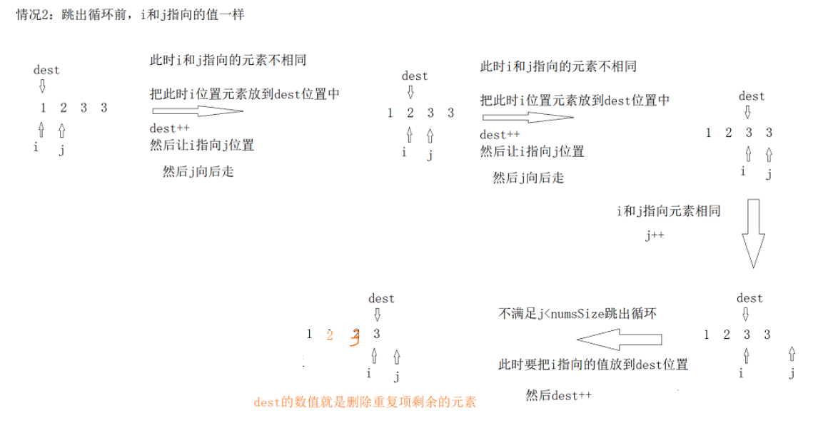

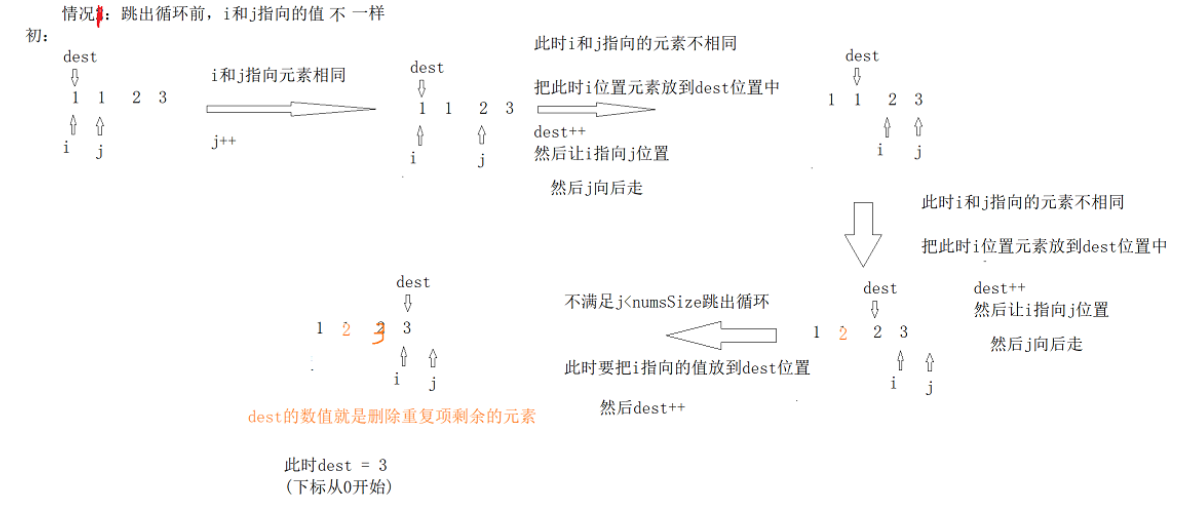

方法3:三指针
*方法:*定义三个变量
变量作用
i:用来标志要查找的数字
j:用于遍历数组,j在i后面,找到和i不同的元素
dest:用于存放不重复元素
如果j和i指向的值相同:j++
如果j和i指向的值不相同:就把此时i位置的值放到dest位置,然后dest++,然后把i指向j位置,然后j++,j在i后面,继续找和此时i位置不同的值,然后再放到dest位置…以此重复
循环条件:j < numsSize
注意:最后跳出循环时,还要把此时i位置的值再赋给dest,dest再++,dest标志的就是不重复的成员个数
图解
if(numsSize == 0)
return 0;
int i = 0;
int j = i+1;
int dest = 0;
while(j<numsSize)
if(nums[i] == nums[j])
j++;
else
nums[dest] = nums[i];
dest++;
i = j;
j++;
dest++;
return dest;
