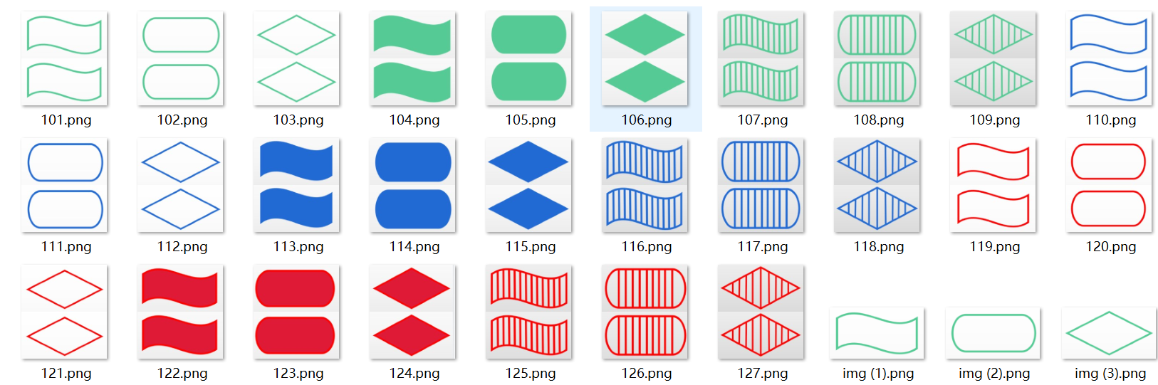

二,图片制作

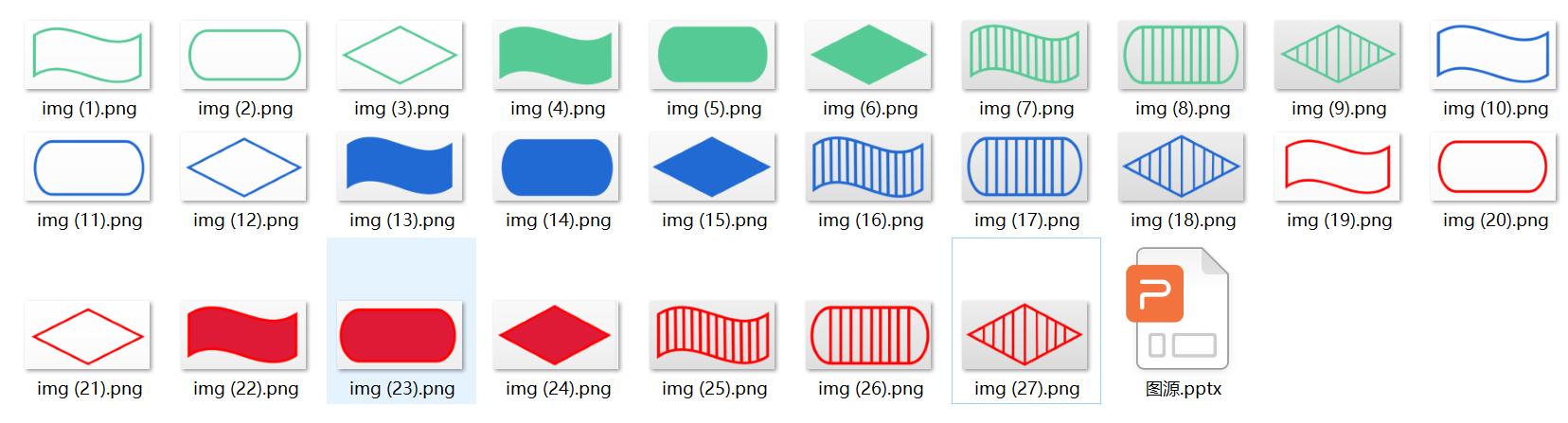

首先利用PPT快速画出27张图
此处已经用opencv做过resize了
然后再用opencv生成其他图:
  1. int main()
  2. {
  3. for (int k = 1; k <= 27; k++)
  4. {
  5. string s = to_string(k);
  6. Mat img = imread("D:/set/img (" + s + ").png", 1);
  7. Mat img2 = Mat(Size(img.cols, img.rows * 2), img.type());
  8. for (int i = 0; i < img2.rows; i++)for (int j = 0; j < img.cols; j++)
  9. {
  10. img2.at<Vec3b>(i, j) = img.at<Vec3b>(i % img.rows, j);
  11. }
  12. s = "D:/set/" + to_string(k+100) + ".png";
  13. imwrite(s, img2);
  14. }
  15. return 0;
  16. }

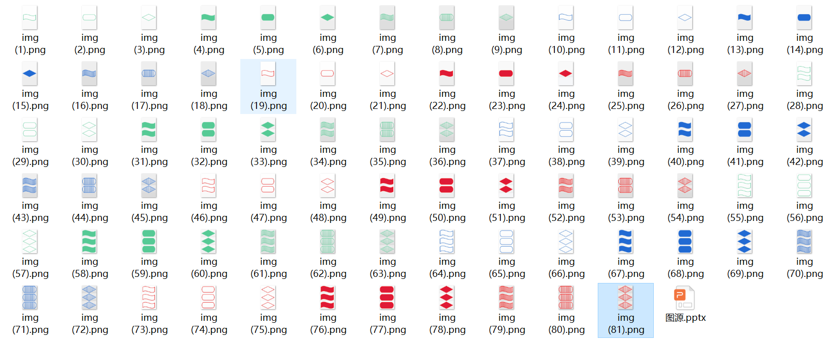

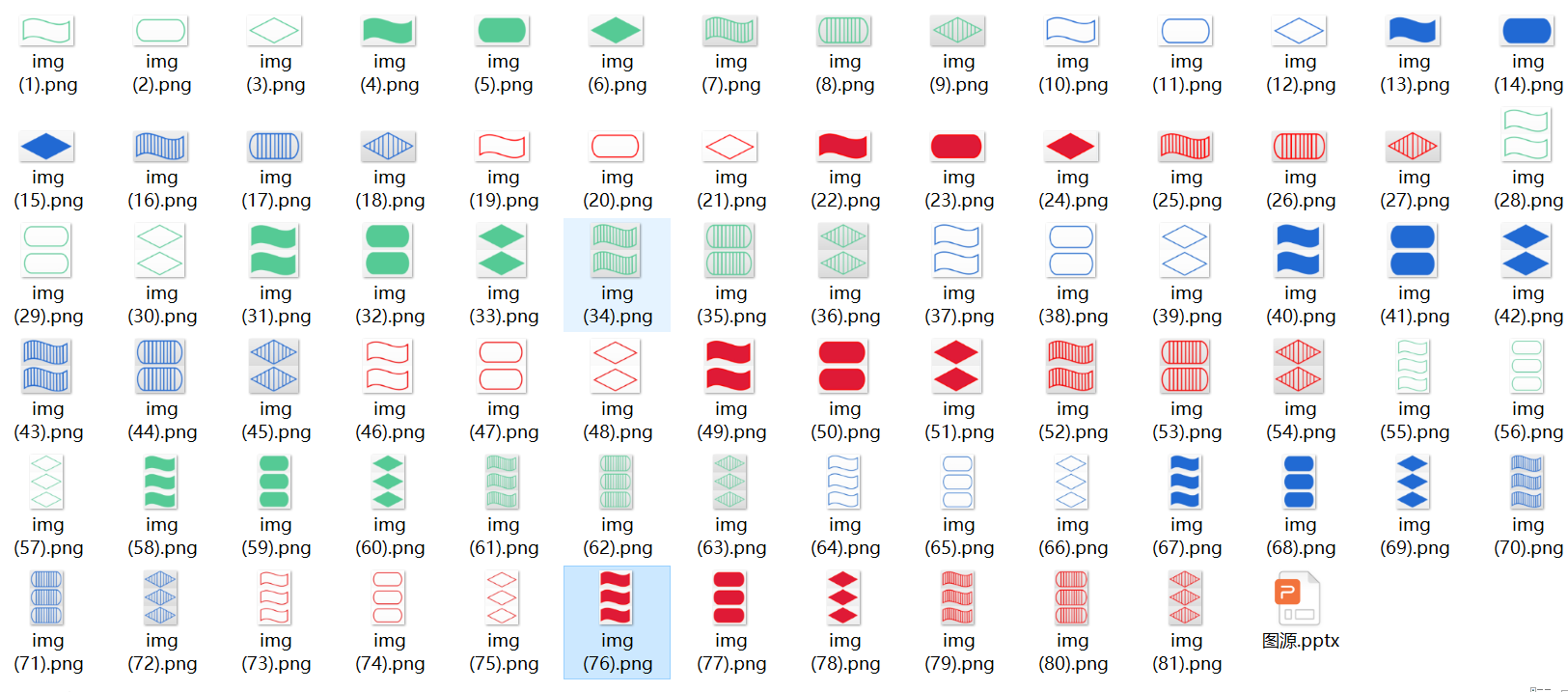

 同理得到三个元素的27张图,一共81张图
 然后全部变成同尺寸的图
全都是宽400高660pixel的图片。
