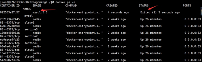

3、这个时候查看容器docker ps -a
会发现在创建成功后就直接给停止了,刚刚开始学习这些东西的小伙伴在这块估计会狠狠的折腾一番,因为在之前配置redis的主从复制就不会出现这样的情况,所以一时半会会摸不着问题出现在哪

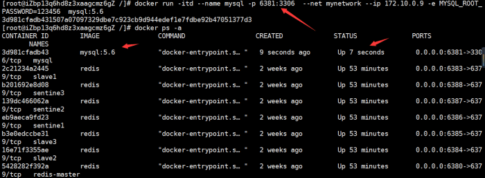

6、重新创建MySQL的容器
docker run -itd --name mysql -p 6381:3306  --net mynetwork --ip 172.10.0.9 -e MYSQL_ROOT_PASSWORD=123456  mysql:5.6
这里就是需要注意一个地方就是初始化密码变量前有一个-e 这个参数就是相当于dockerfile中的env

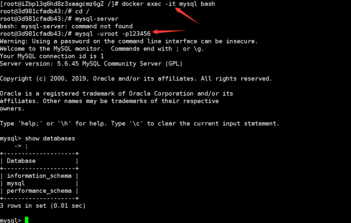

7、进入到mysql的容器里
执行mysql -uroot -p123456即可
