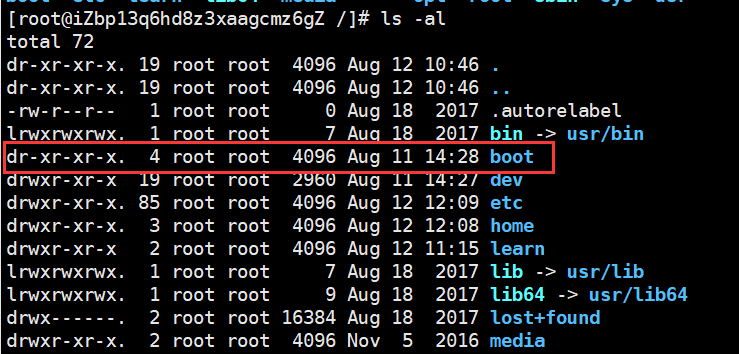

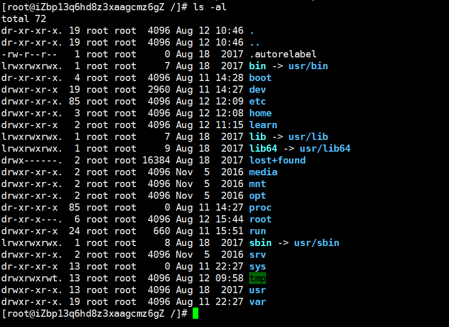

使用命令ls -al查看一下

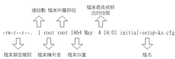

  • 第一栏代表这个文件的类型与权限(permission)
    这个地方最需要注意了!仔细看的话,你应该可以发现这一栏其实共有十个字符
  • 第一个字符代表这个文件是目录,文件,或链接文件等等
    当为【d】则是目录
    当为【-】则是文件
    若是【l】则表示为链接文件(link file)
    若无【b】则表示为设备文件里边的可提供存储的周边设备
    若为【c】则表示为设备文件里边的序列设备,例如鼠标,键盘

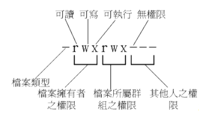

  • 接下来的字符,以三个为一组,且均为“”rwx“”的三个参数组合。其中【r】代表可读(read),【w】代表可写【write】,【x】代表可执行【execute】。需要注意的是这个的权限位置不会改变,如果没有权限,就会出现减号【-】而已。下面给一个例子来解释
    第一个字符d表示是一个目录
    第一组为文件拥有者可具备的权限,该目录的拥有者权限为可读,可执行,没有写的权限
    第二组为群组的权限,该目录的群组权限为可读,可执行,没有写的权限
    第三组为其他人权限,权限为可读,可执行,没有写的权限
  • 第二栏表示有多少文件名链接到此节点
  • 第三栏表示这个文件或目录的拥有者账号
  • 第四栏表示这个文件的所属群组
  • 第五栏为这个文件的容量大小,单位为bytes
  • 第六栏为这个文件的创建日期或者最近修改的日期
  • 第七栏为这个文件的文件名
例题1:若有一个文件的类型与权限数据为“-rwxr-xr–”,请说明其意义为何?
我们先把整个类型与权限数据分开查阅,将十个字符整理成如下
[-][rwx][r-x][r–] > 1 234 567 890
1为:代表这个是一个文件
234为:拥有可读,可写,可执行
567为:可读,可执行
890为其他使用者权限,只有可读权限
同时注意,rwx所在的位置是不会改变的,有该权限就会显示字符,没有该权限就会以减号【-】显示
