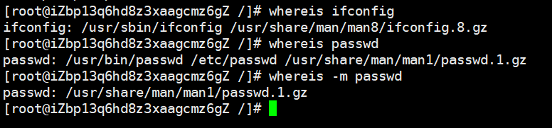

2.1 whereis(只能在特定目录寻找文件名)
whereis 主要是针对 /bin /sbin 下面的可执行文件, 以及 /usr/share/man 下面的 man page 文
参数
-l :可以列出 whereis 会去查询的几个主要目录而已
-b :只找 binary 格式的文件
-m :只找在说明文档 manual 路径下的文件
-s :只找 source 来源文件
-u :搜寻不在上述三个项目当中的其他特殊文件

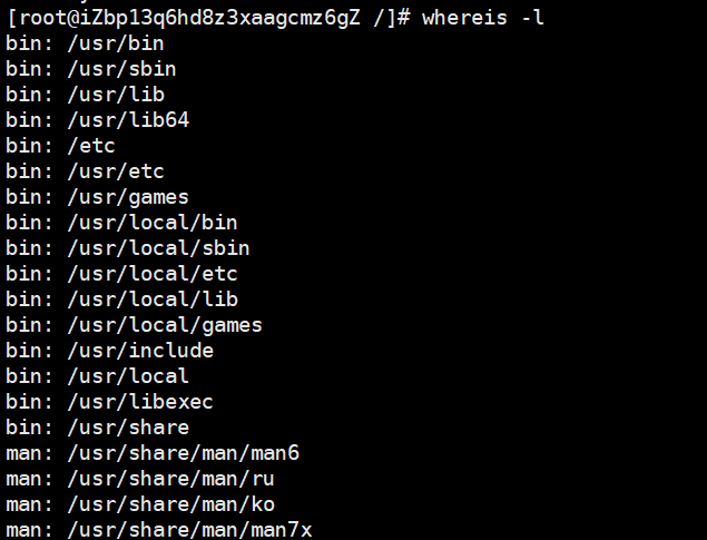

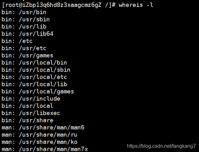

whereis这个命令可以搜索到的文件可以使用whereis -l来查看
这个图没有截取完,可以自己去试着查看

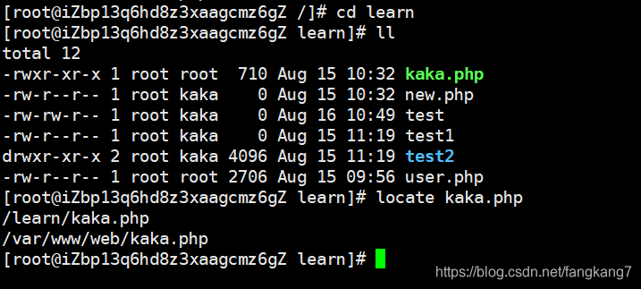

范例二寻找我们自己创建的文件
确实很方便的

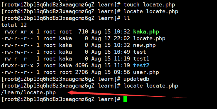

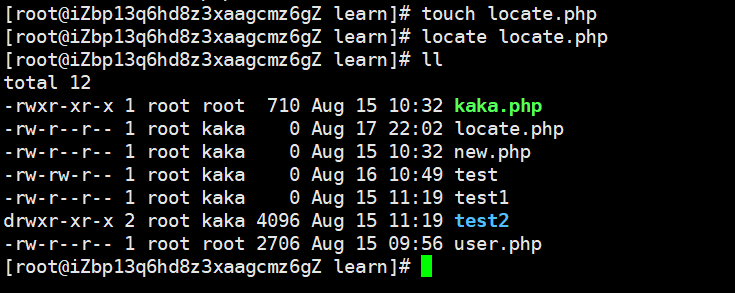

这个数据库是每天都会更新一次的,但是有个问题就是假如你新创建了一个文件,但是没有达到这个更新时间,那么就查不到的,下面我们来试验一下
上图会发现是搜索不到的。
那么我们就到了我们的updatedb这个指令上场了,这个时候就可以查到了

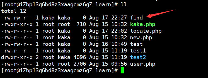

范例一:搜寻/learn下面属于kaka用户的文件

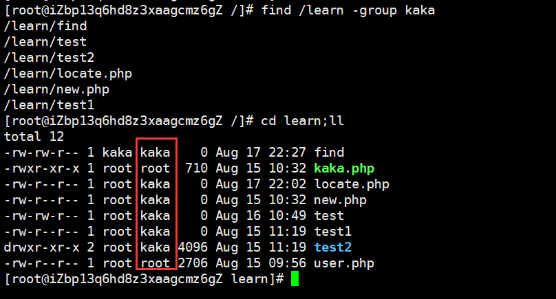

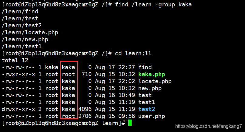

范例二:搜索属于kaka群组的文件
范例三:搜寻不属于任何人的文件

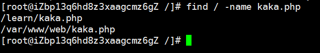

范例一:找出文件名为kaka.php的文件

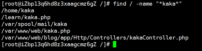

范例二:找出文件名包含kaka的文件

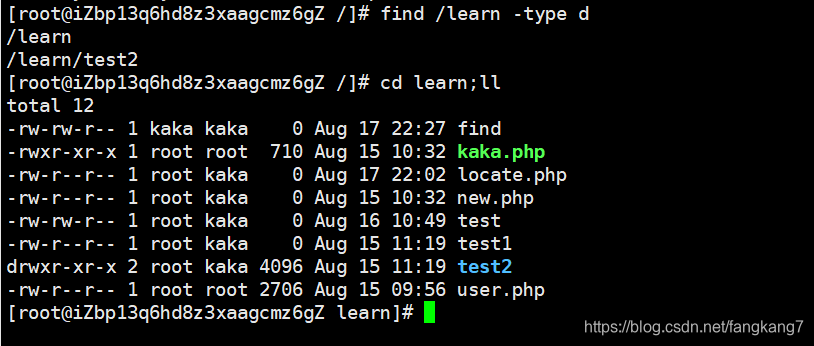

范例三:找出learn下的目录
