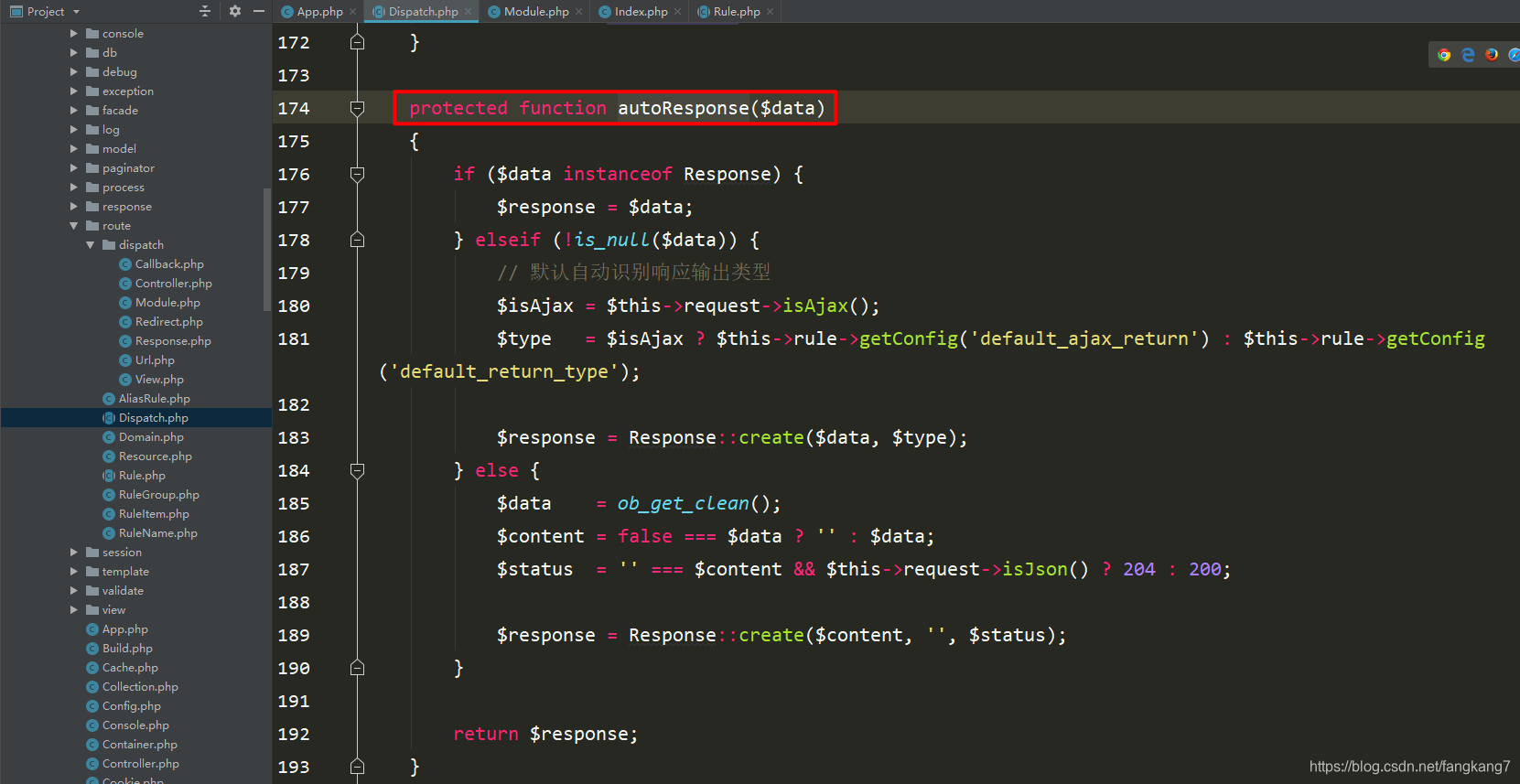

五、执行autoResponse调度
在第四节中只提到了执行控制器中的方法是从下图的地方进行返回的,但是怎么返回的没有进行详解。
接下里会用一丢丢的时间来说一下是如何执行的。
访问路由地址为下图,可以看到返回的数据就是控制器中需要返回的数据。
打印的值是下图地方,这里就需要明确哈!源码阅读就是这样需要一点点的进行摸索,时间长了就对其中的东西就明白了。
接下来就对$this->autoResponse($data);这个方法进行深入的解析,这个方法按照字面意思就是自动响应。
在这个执行流程的第一行中$data instanceof Response,对这个不了解接下来就没办法阅读了。
不会和不明白的还是需要去解决的,阅读源码就这样,一点点的攻克才能获得胜利。

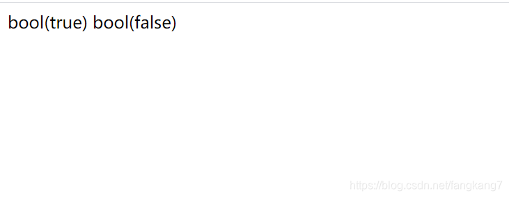

关于instanceof的使用
instanceof可以判断某个对象是否是某个类的实例,判断一个对象是否实现了某个接口。
接下来咔咔针对这个做一个简单的实例给大家演示一下,就明白这个是怎么回事了。
案例一
首先建立俩个类,案例如下图。
下图就是打印结果,可以看到第一个返回true,第二个返回false。
判断某个对象是否是某个类的实例,也就是说$instance就是类Test的实例,所以会返回true。
案例二
案例二跟案例一是不同的,建立了一个接口,然后类实现接口的案例。
最终返回结果全是true,也就是说如果一个类实现了另一个接口,那么在判断时都会是true。
以上就是针对instanceof给出的俩种演示案例,对其理解就是判断一个实例是否为某个类的实例。
那么就在回到正文,$data instanceof Response这行代码肯定不会成立,因为data传过来的就是控制器返回的值。
所以说代码执行流程会执行到下图位置,使用了is_null函数来做判断,判断肯定为false,所以会执行以下的代码。
在这块代码中前俩个点就不去解析了。
第一个就是默认自动识别响应输出类型,这里就是在判断是否为ajax请求,具体实现方法等咔咔这次把框架源码解析完之后,然后每天会抽一点时间,对框架的一些方法进行一点点的剖析。
第二处位置就是在配置文件获取对应的配置信息,看的是执行的rule类的方法,但是在方法中是执行的获取配置信息的代码。
接下就需要对上文没提到的第三处进行解析了,也就是代码$response = Response::create($data, $type);
来到类thinkphp/library/think/Response.php的方法create中,这个方法就是用来创建Response对象。
这里只需要去关注一下咔咔圈出来的地方即可,在thinkphp/library/think/response这个目录下是不存在html的。
所以代码会直接去实例化本类,然后进行返回。
来到本类的构造函数就主要做一下几件事情。
- 将返回值赋给本类的data属性
- 设置页面输出类型
- 返回状态码
- 设置app实例对象
- 头部信息
然后代码会将返回值赋值给autoResponse这个方法的$response这个变量。
最后就是将这个$response给返回出去,并且返回信息如下图打印结果。
