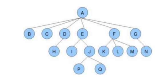

  • 如图:
  • 注意:
  1. 树形结构中,子树之间不能有交集,否则就不是树形结构
  2. 除了根节点外,每个节点有且只有一个父节点
  3. 一棵树N个节点的树有N-1条边

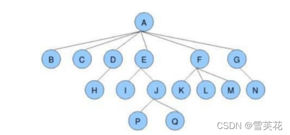

  • 如图:
  1. 节点的度:一个节点含有的子树的个数称为该节点的度; 如上图:A的为6
  2. 叶节点或终端节点:度为0的节点称为叶节点; 如上图:B、C、H、I…等节点为叶节点
  1. 非终端节点或分支节点:度不为0的节点; 如上图:D、E、F、G…等节点为分支节点
  2. 双亲节点或父节点:若一个节点含有子节点,则这个节点称为其子节点的父节点; 如上图:A是B的父节点
  1. 孩子节点或子节点:一个节点含有的子树的根节点称为该节点的子节点; 如上图:B是A的孩子节点
  2. 兄弟节点:具有相同父节点的节点互称为兄弟节点; 如上图:B、C是兄弟节点
  1. 树的度:一棵树中,最大的节点的度称为树的度; 如上图:树的度为6
  2. 节点的层次:从根开始定义起,根为第1层,根的子节点为第2层,以此类推;
  3. 树的高度或深度:树中节点的最大层次; 如上图:树的高度为4
  1. 堂兄弟节点:双亲在同一层的节点互为堂兄弟;如上图:H、I互为兄弟节点
  2. 节点的祖先:从根到该节点所经分支上的所有节点;如上图:A是所有节点的祖先
  3. 子孙:以某节点为根的子树中任一节点都称为该节点的子孙。如上图:所有节点都是A的子孙 森林:由m(m>0)棵互不相交的树的集合称为森林;

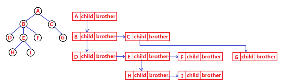

树的表示

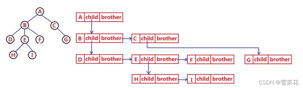

树结构相对线性表就比较复杂了,要存储表示起来就比较麻烦了,既然保存值域,也要保存结点和结点之间
的关系,实际中树有很多种表示方式如:双亲表示法,孩子表示法、孩子双亲表示法以及孩子兄弟表示法
等。我们这里就简单的了解其中最常用的 孩子兄弟表示法。
typedef int DataType;
struct Node
 struct Node* _firstChild1; // 第一个孩子结点
 struct Node* _pNextBrother; // 指向其下一个兄弟结点
 DataType _data; // 结点中的数据域
如图:

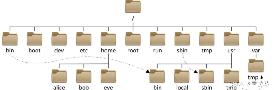

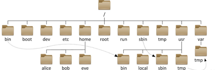

树在实际中的运用(表示文件系统的目录树结构)

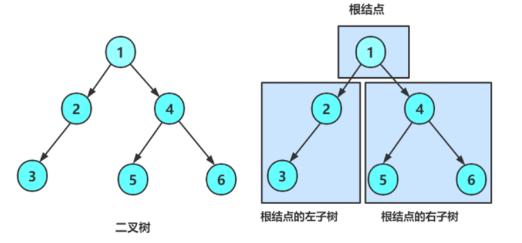

  1. 二叉树由一个根节点加上左子树和右子树组成:
  2. 二叉树度最大为2(度可以为0,1,2)
  3. 二叉树的子树有左右之分,次序不能颠倒(有序树)(没有左树,一定没有右树;有左树,不一定有右树)

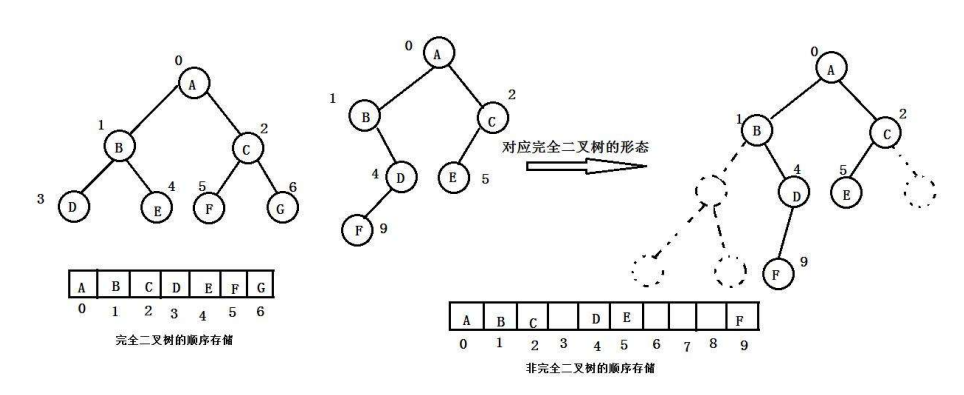

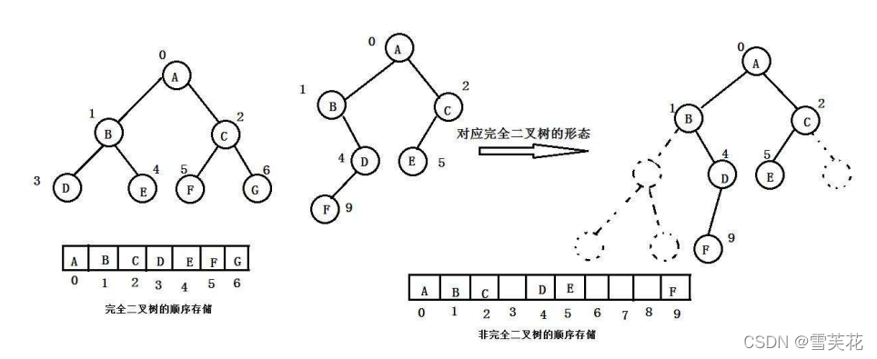

顺序存储
顺序结构存储就是使用 数组来存储 ,一般使用数组只适合表示完全二叉树(不完全二叉树有空间的浪费)而现实中使用中只有堆才会使用数组来存储
注:二叉树顺序存储在物理上是一个数组,在逻辑上是一颗二叉树
