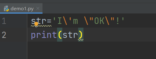

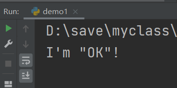

如果字符串内部既包含'又包含"怎么办?可以用转义字符\来标识,比如:
表示的字符串内容是:
I'm "OK"!

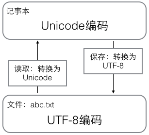

用记事本编辑的时候,从文件读取的UTF-8字符被转换为Unicode字符到内存里,编辑完成后,保存的时候再把Unicode转换为UTF-8保存到文件:

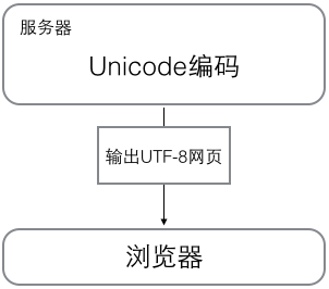

浏览网页的时候,服务器会把动态生成的Unicode内容转换为UTF-8再传输到浏览器:
所以你看到很多网页的源码上会有类似<meta charset="UTF-8" />的信息,表示该网页正是用的UTF-8编码。

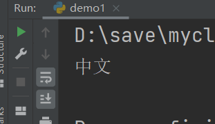

如果.py文件本身使用UTF-8编码,并且也申明了# -*- coding: utf-8 -*-,打开命令提示符测试就可以正常显示中文:
print("中文")

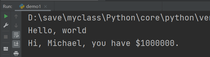

print('Hello, %s' % 'world')
print('Hi, %s, you have $%d.' % ('Michael', 1000000))
你可能猜到了,%运算符就是用来格式化字符串的。在字符串内部,%s表示用字符串替换,%d表示用整数替换,有几个%?占位符,后面就跟几个变量或者值,顺序要对应好。如果只有一个%?,括号可以省略。
