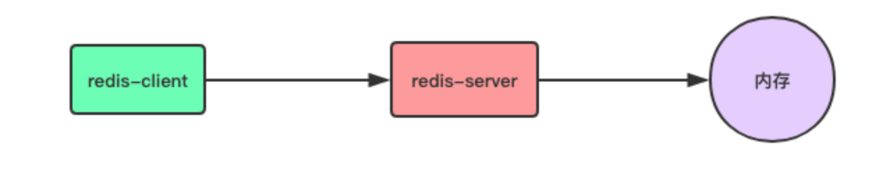

Redis 作为一个键值对内存数据库(NoSQL),数据都存储在内存当中,在处理客户端请求时,所有操作都在内存当中进行,如下所示

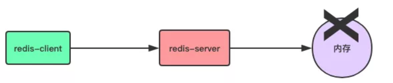

这样做有什么问题呢?其实,只要稍微有点计算机基础知识的人都知道,存储在内存当中的数据,只要服务器关机(各种原因引起的),内存中的数据就会消失了。
不仅服务器关机会造成数据消失,Redis 服务器守护进程退出,内存中的数据也一样会消失。

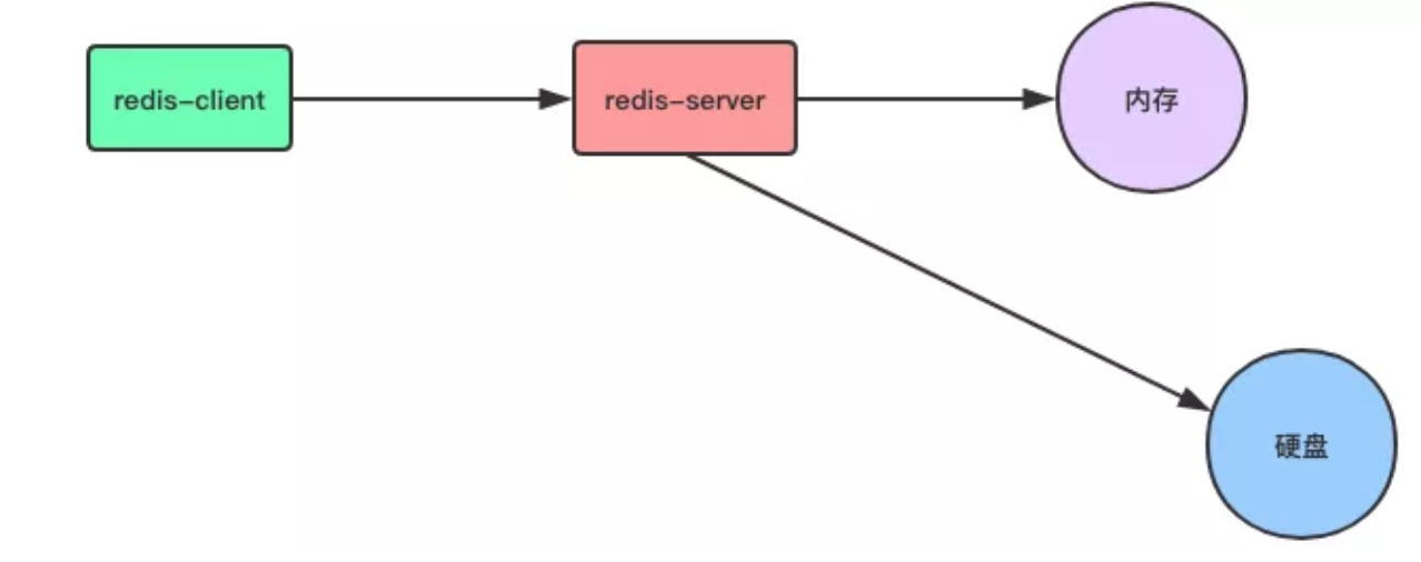

为了避免内存中数据丢失,Redis 提供了对持久化的支持,我们可以选择不同的方式将数据从内存中保存到硬盘当中,使数据可以持久化保存。

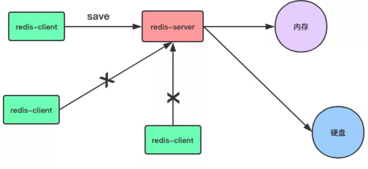

save 命令:是一个同步操作。
# 同步数据到磁盘上
> save
当客户端向服务器发送 Save 命令请求进行持久化时,服务器会阻塞 Save 命令之后的其他客户端的请求,直到数据同步完成。
如果数据量太大,同步数据会执行很久,而这期间 Redis 服务器也无法接收其他请求,所以,最好不要在生产环境使用 Save 命令。

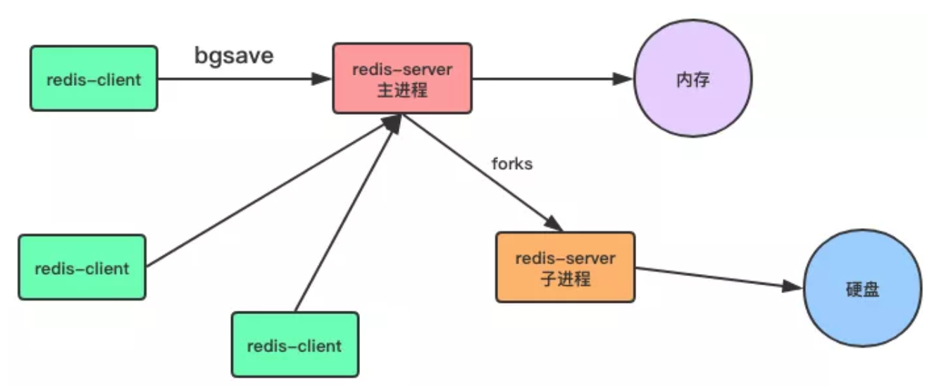

Bgsave:与 Save 命令不同,Bgsave 命令是一个异步操作。
# 异步保存数据集到磁盘上
> bgsave
当客户端发服务发出 Bgsave 命令时,Redis 服务器主进程会 Forks 一个子进程来数据同步问题,在将数据保存到 RDB 文件之后,子进程会退出。
所以,与 Save 命令相比,Redis 服务器在处理 Bgsave 采用子线程进行 IO 写入。
而主进程仍然可以接收其他请求,但 Forks 子进程是同步的,所以 Forks 子进程时,一样不能接收其他请求。
这意味着,如果 Forks 一个子进程花费的时间太久(一般是很快的),Bgsave 命令仍然有阻塞其他客户的请求的情况发生。

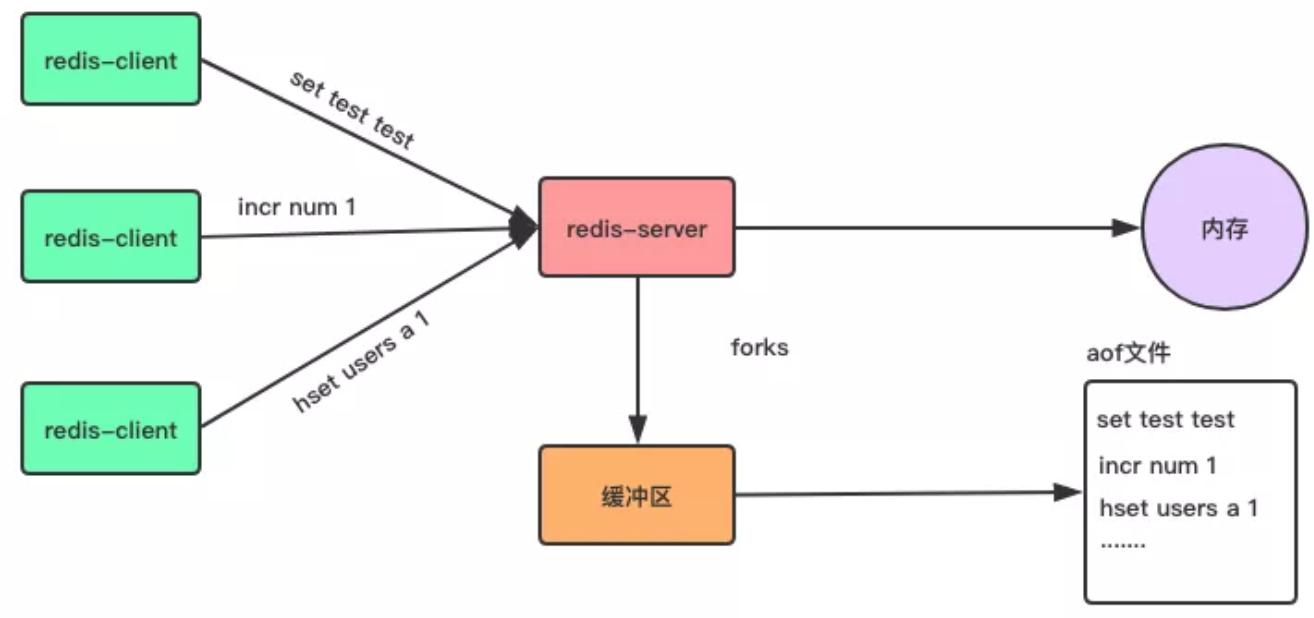

聊完了 RDB,来聊聊 Redis 的另外一个持久化方式:AOF(Append-only file)。
与 RDB 存储某个时刻的快照不同,AOF 持久化方式会记录客户端对服务器的每一次写操作命令,并将这些写操作以 Redis 协议追加保存到以后缀为 AOF 文件末尾。
在 Redis 服务器重启时,会加载并运行 AOF 文件的命令,以达到恢复数据的目的。

②三种写入策略
在上面的配置文件中,我们可以通过 appendfsync 选项指定写入策略,有三个选项:
appendfsync always
# appendfsync everysec
# appendfsync no
always:客户端的每一个写操作都保存到 AOF 文件当中,这种策略很安全,但是每个写操作都有 IO 操作,所以也很慢。
everysec:appendfsync 的默认写入策略,每秒写入一次 AOF 文件,因此,最多可能会丢失 1s 的数据。
no:Redis 服务器不负责写入 AOF,而是交由操作系统来处理什么时候写入 AOF 文件。更快,但也是最不安全的选择,不推荐使用。

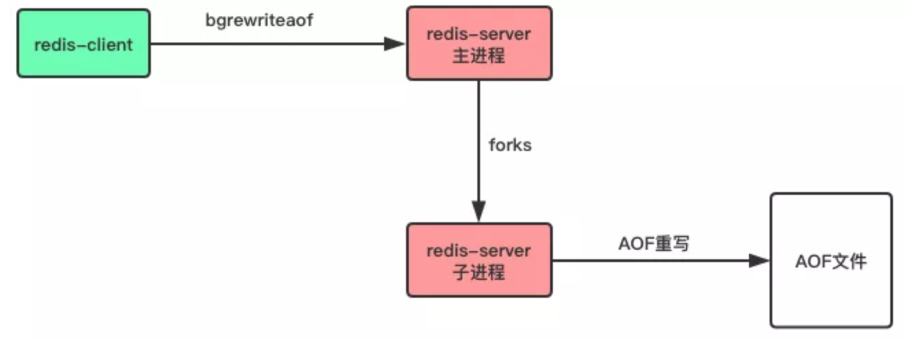

客户端向服务器发送 bgrewriteaof 命令,也可以让服务器进行 AOF 重写。
# 让服务器异步重写追加aof文件命令
> bgrewriteaof
AOF 重写方式也是异步操作,即如果要写入 AOF 文件,则 Redis 主进程会 Forks 一个子进程来处理,如下所示:
重写 AOF 文件的好处:
  • 压缩 AOF 文件,减少磁盘占用量。
  • 将 AOF 的命令压缩为最小命令集,加快了数据恢复的速度。

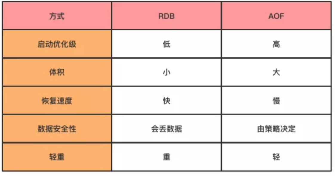

选择 RDB 还是 AOF 呢?
通过上面的介绍,我们了解了 RDB 与 AOF 各自的优点与缺点,到底要如何选择呢?
通过下面的表示,我们可以从几个方面对比一下 RDB 与 AOF,在应用时,要根据自己的实际需求,选择 RDB 或者 AOF。
其实,如果想要数据足够安全,可以两种方式都开启,但两种持久化方式同时进行 IO 操作,会严重影响服务器性能,因此有时候不得不做出选择。
当 RDB 与 AOF 两种方式都开启时,Redis 会优先使用 AOF 日志来恢复数据,因为 AOF 保存的文件比 RDB 文件更完整。
