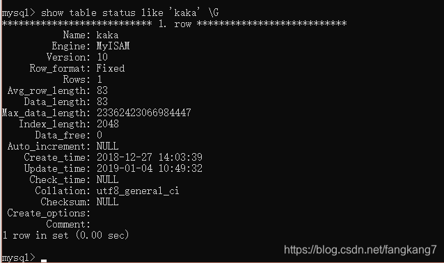

【摘要】 author:咔咔 wechat:fangkangfk 命令:show table status like 'kaka' \G  Name     表名 Engine     表的存储引擎类型,在就得版本中,改列的名字为Type Row_format  ...
author:咔咔
wechat:fangkangfk
 Name
    表名
Engine
Row_format
    行的格式。对于MyISAM表,可选的值为Dynamic、Fixed或 者Compressed。Dynamic的行长度是可变的,一般包含可变长度的 字段,如VARCHAR或BLOB。Fixed的行长度则是固定的,只包含固定 长度的列,如CHAR和INTEGER。Compressed的行则只在压缩表中存 在,请参考第19页“MyISAM压缩表”一节。
Rows
    表中的行数。对于MyISAM和其他一些存储引擎,该值是精确 的,但对于InnoDB,该值是估计值。
Avg_row_length
    平均每行包含的字节数。
Data_length
    表数据的大小(以字节为单位)。
Max_data_length
    表数据的最大容量,该值和存储引擎有关。
Index_length
    索引的大小(以字节为单位)。
Data_free
    对于MyISAM表,表示已分配但目前没有使用的空间。这部分 空间包括了之前删除的行,以及后续可以被INSERT利用到的空 间。
Auto_increment
    下一个AUTO_INCREMENT的值。
Create_time
    表的创建时间。
Update_time
    表数据的最后修改时间。
Check_time
    使用CKECK TABLE命令或者myisamchk工具最后一次检查表的时 间。
Collation
    表的默认字符集和字符列排序规则。
Checksum
    如果启用,保存的是整个表的实时校验和。
Create_options
    创建表时指定的其他选项。
Comment
    该列包含了一些其他的额外信息。对于MyISAM表,保存的是 表在创建时带的注释。对于InnoDB表,则保存的是InnoDB表空间 的剩余空间信息。如果是一个视图,则该列包含“VIEW”的文本字 样。
