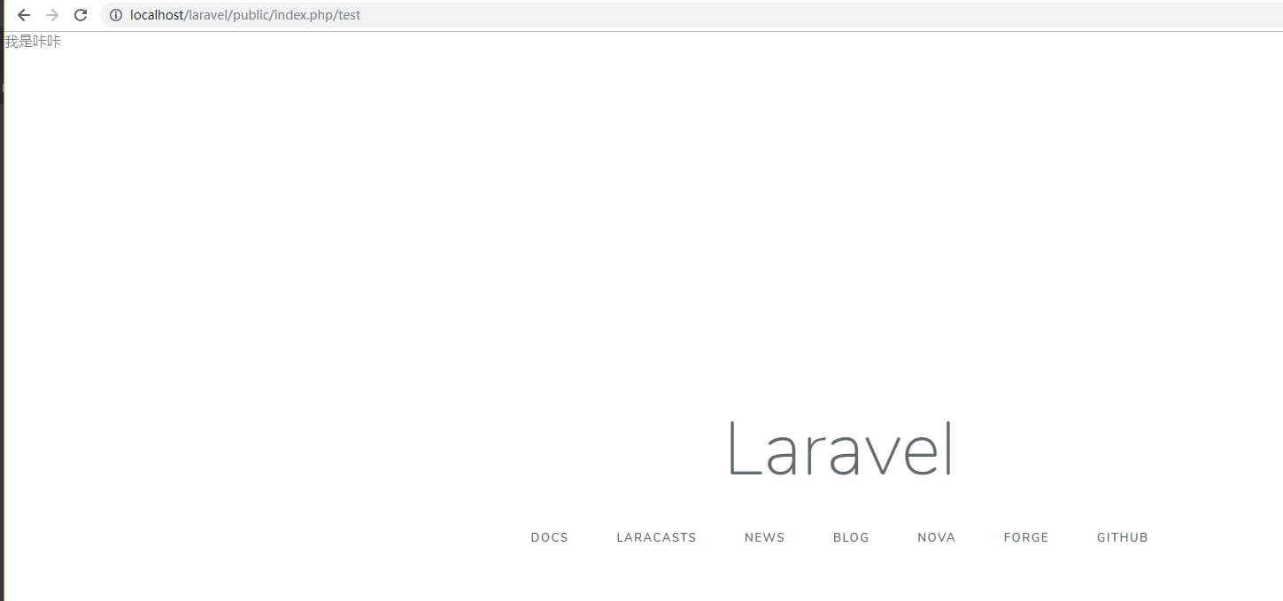

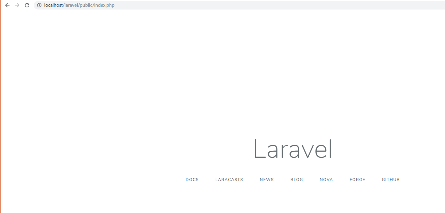

第一步我们需要知道laravel的执行方式,这是我们直接访问的结果

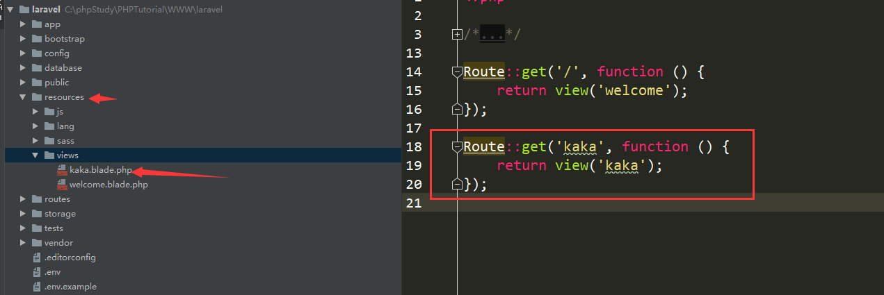

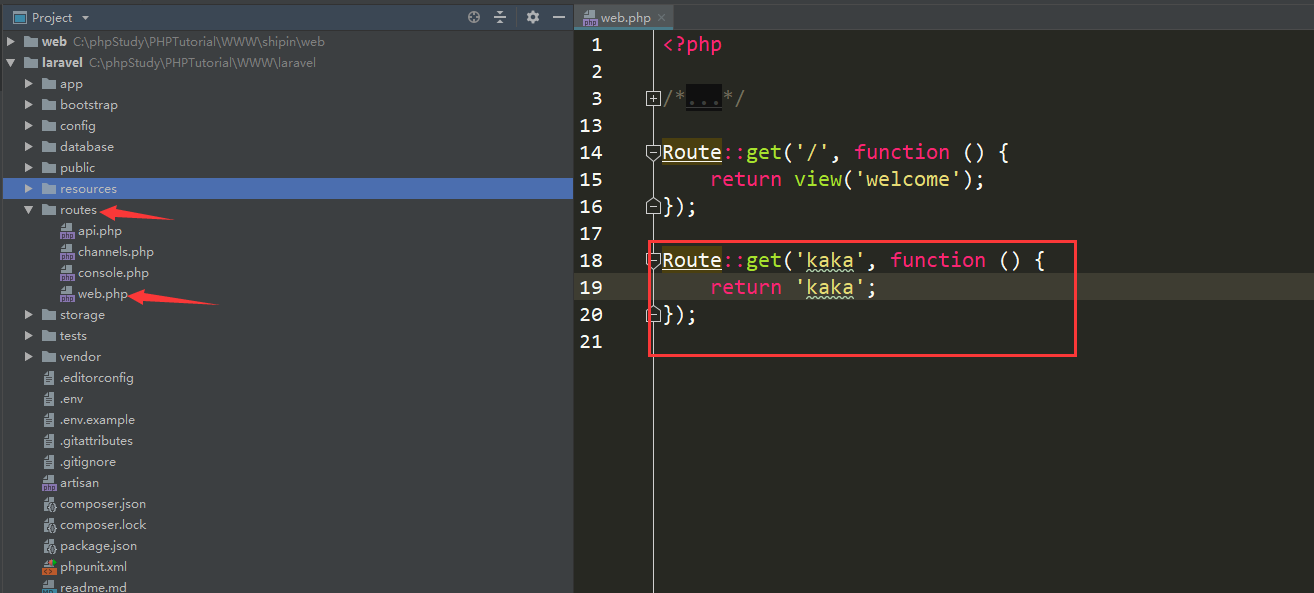

下来我们需要更改一下路由看看
在来访问,同样也是可以访问到的
我们还需要认识控制器,视图
laravel的视图是在resources下的view,并且使用的blade模板,在创建视图时是需要添加blade的,如果不添加里边的变量都会不识别,这个你们可以测试一下

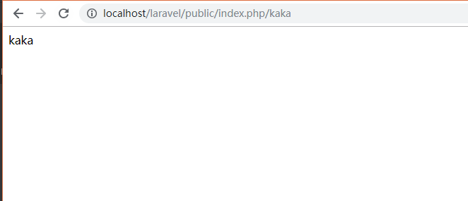

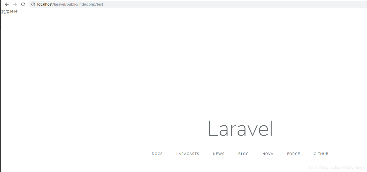

 下来我们访问一下,我们自己创建的模板,跟路由

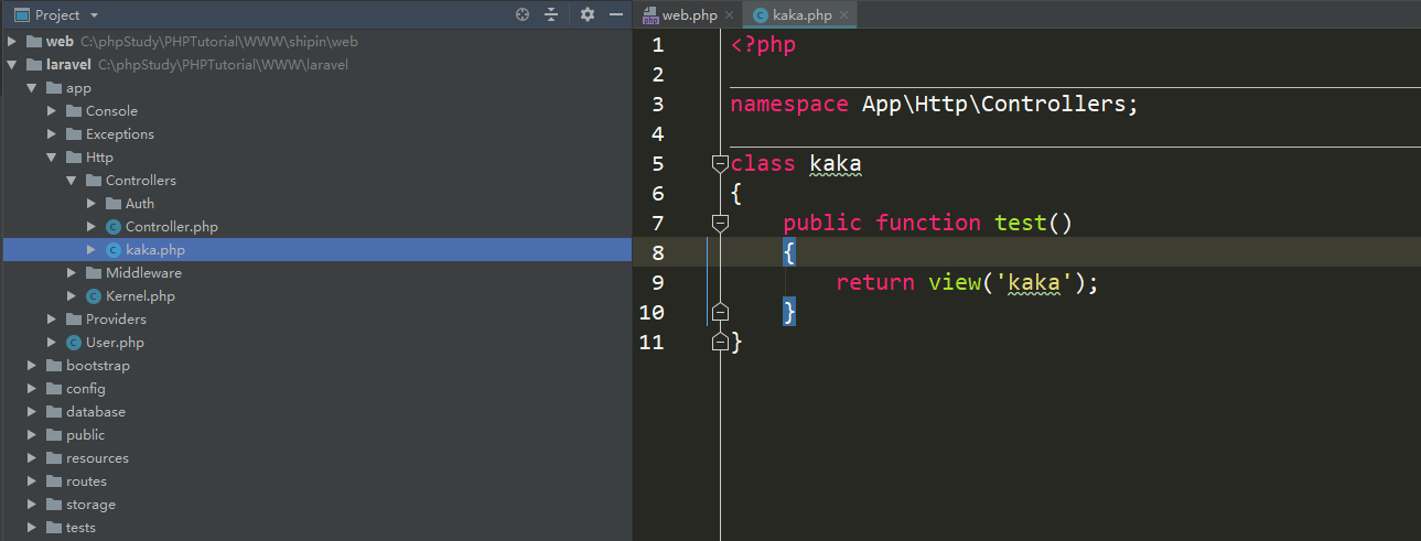

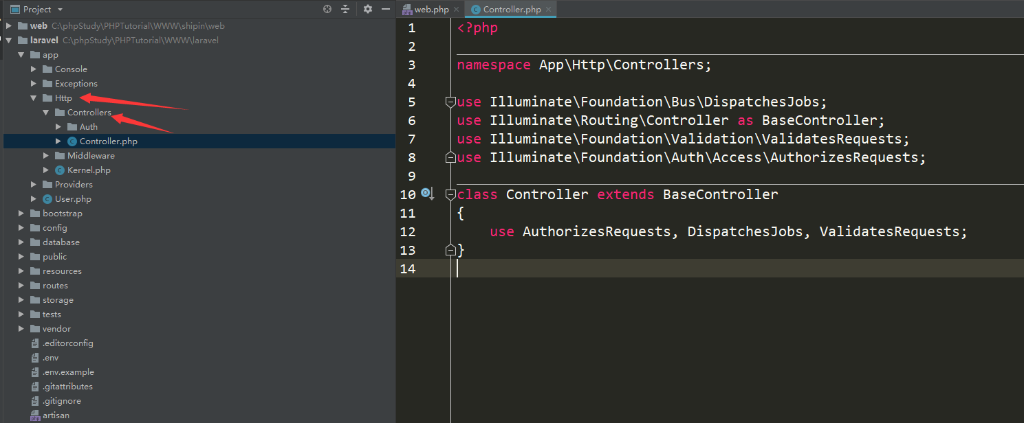

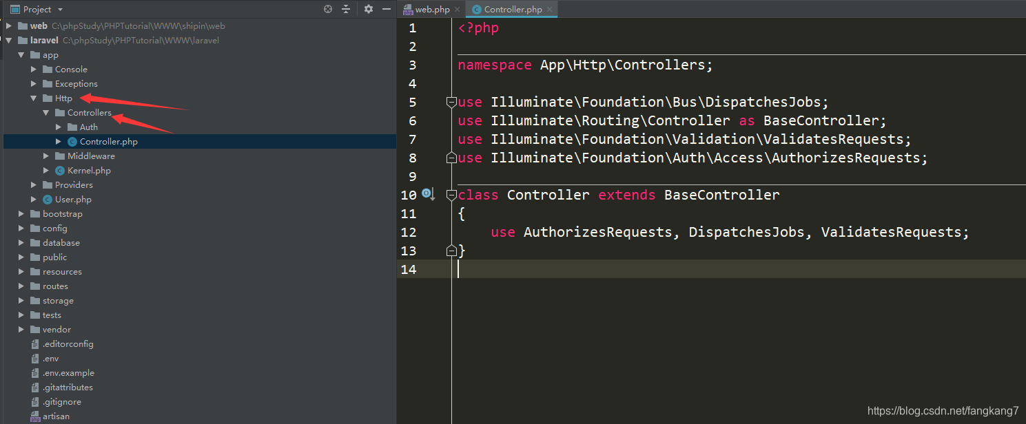

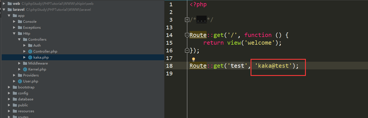

我们认识了视图,下来就该控制器了,控制器的位置在http下

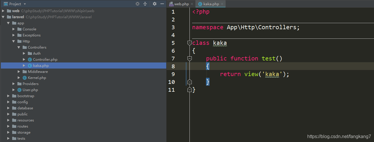

接下来我们需要创建一个控制器kaka.php
配置路由

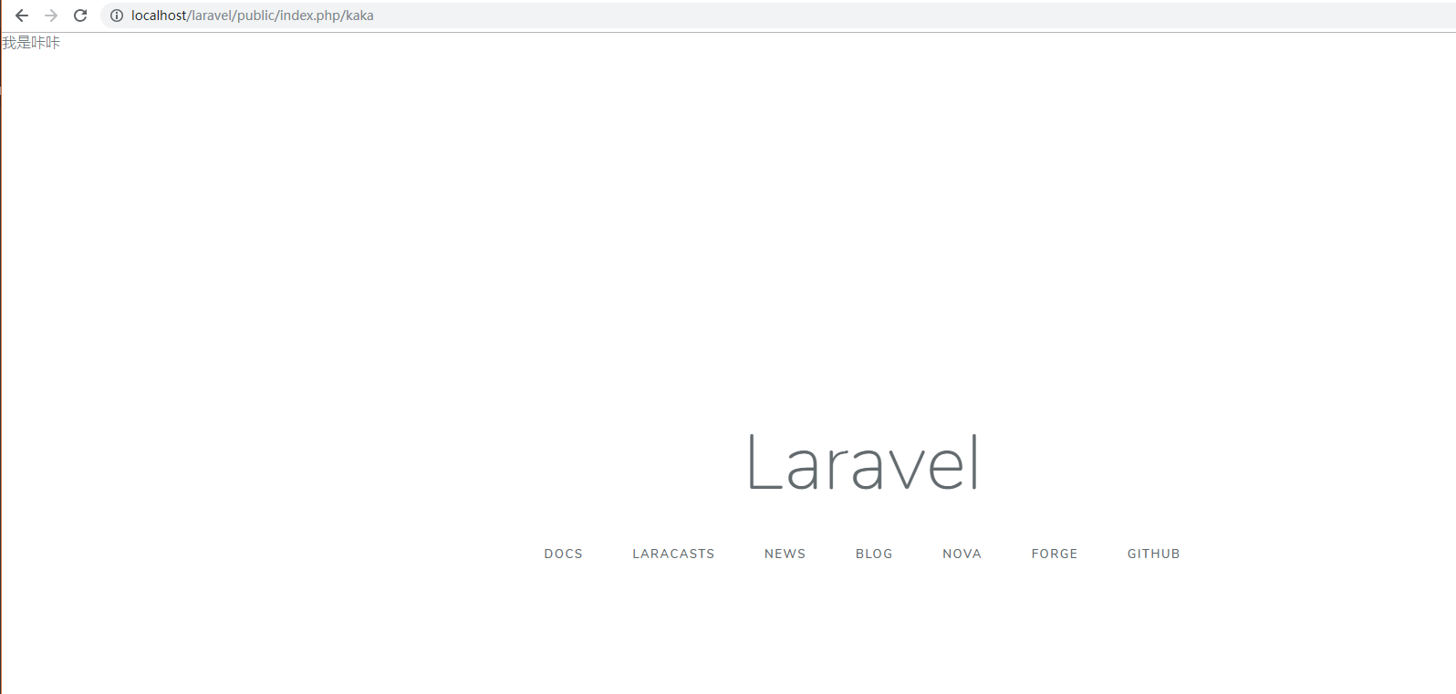

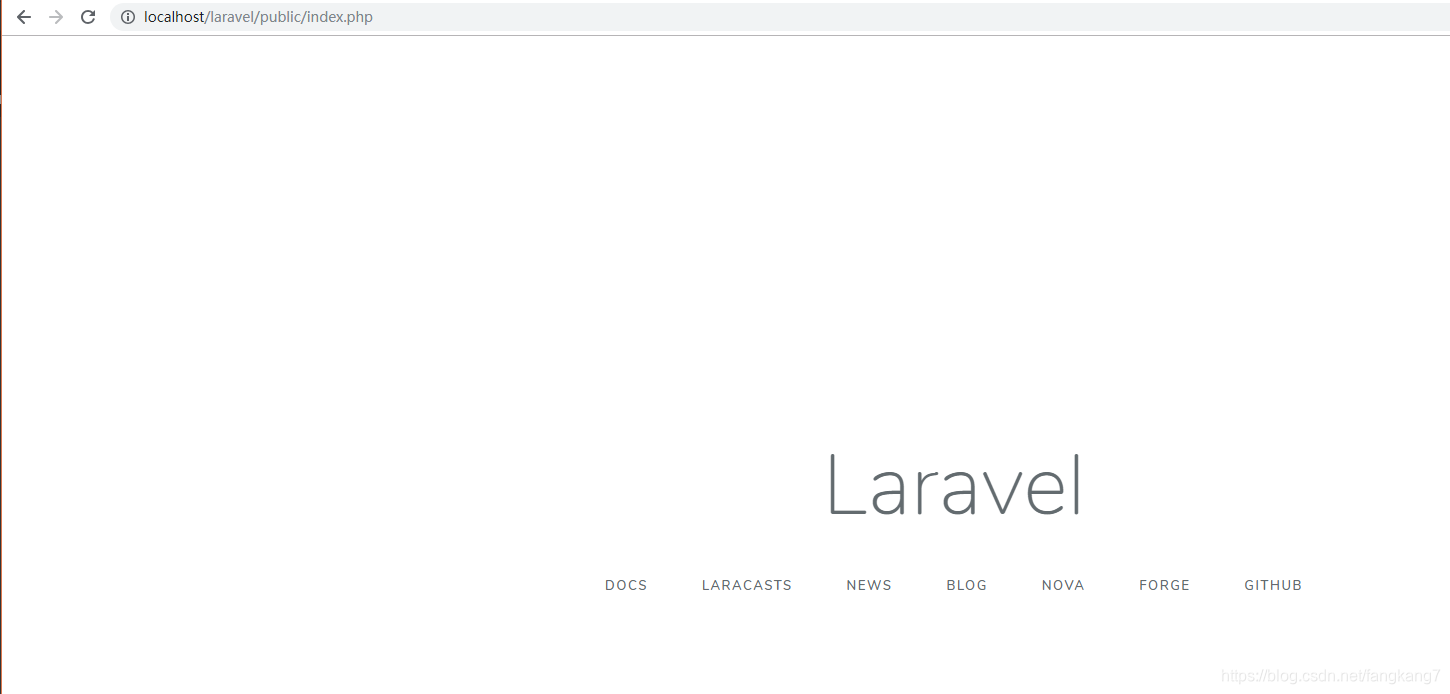

访问
总结:
1.控制器是在app/http/controllers
2.视图是在resources/view
3.web层的路由是在route/web.php
其他访问方式跟thinkphp是一样的
注意点:
创建视图需要以blade.php结尾
