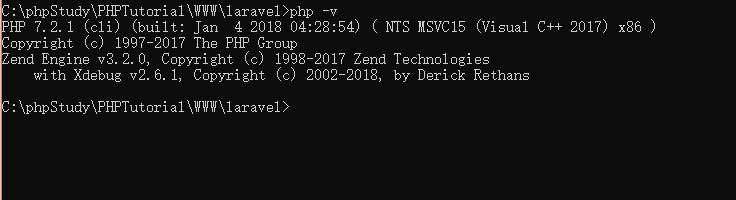

在最初遇到的问题就是在下载的时候一直报php版本不满足,使用的phpStudy作为开发环境,最后在命令行PHP -v后发现是环境变量没有设置对
配置完之后再测试php -v,这次条件都满足,下来安装laravel的脚手架

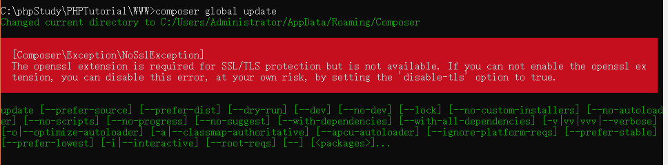

 如果在安装失败之前肯定有过安装过旧的脚手架,所以我们直接更新即可
这是第一次更新,第一次没有更新成功是因为openssl的扩展没有开,这个扩展可以直接在phpstudy直接设置打开
 这个是成功的状态

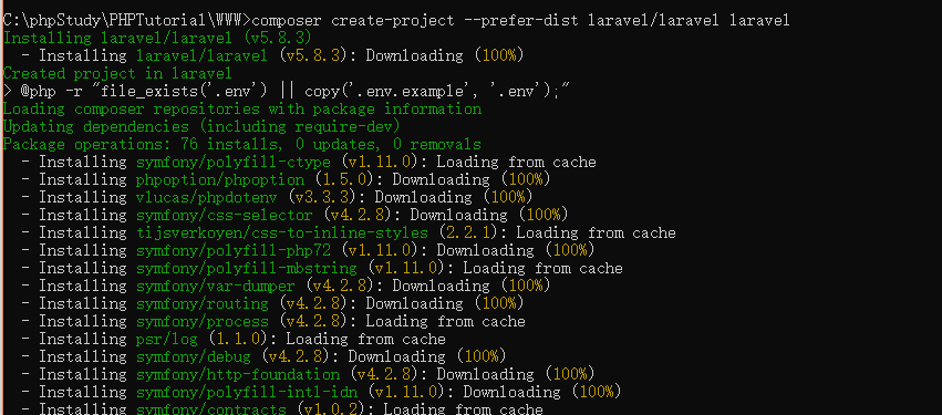

然后就是创建laravel的项目了

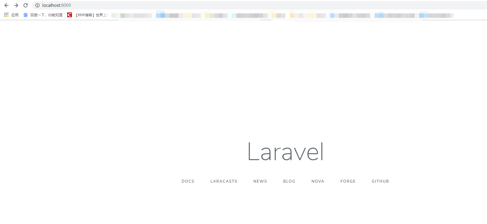

最后一步设置laravel的开发环境
