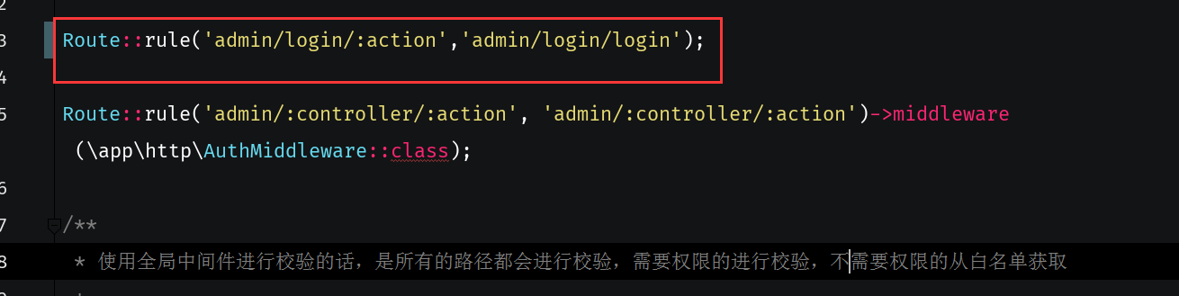

在之前我们将全局中间件设置路由中间件后,引发的问题
在做测试的时候会发现,这样的设置路由起不到白名单的作用,反而会引发一些问题,具体问题我这边还暂时没有找到问题的所在

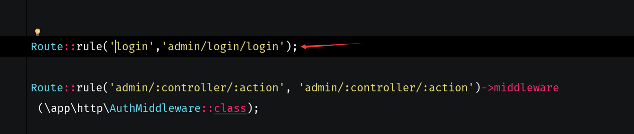

经过一番折腾,代码改成了这个
比如我们的admin下有很多的模块,但是发现,我们在这个模块下是有很多的页面时不需权限校验的。所有就有了我们之前设置的白名单。但是把全局的中间件取消后,这种做法就有点不匹配的,所以我就从路由下手,带有中间件的路由进行权限验证,没有的就不需要验证。但是经过几个小时的大测试,会发现这个单独设置login路由会一直处于死循环。具体问题我这边还没有找到。于是就有了下面的这种写法。直接从admin下手,这样设置之后就OK了。
所以就总结出:
在使用路由校验权限时,白名单的路由就从设置路由的模块开始写。
