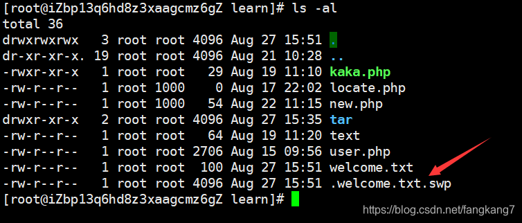

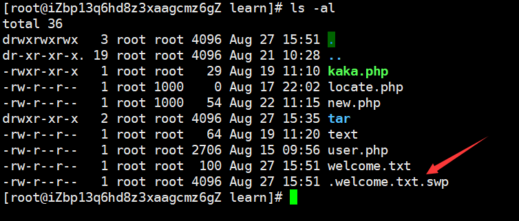

- 然后查看文件
这个时候会发现在目录里边生成了一个swp的文件

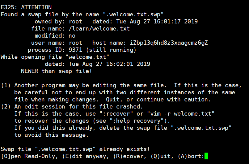

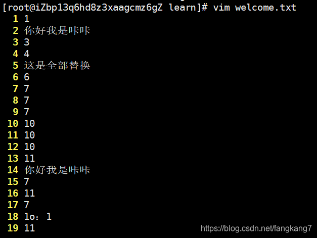

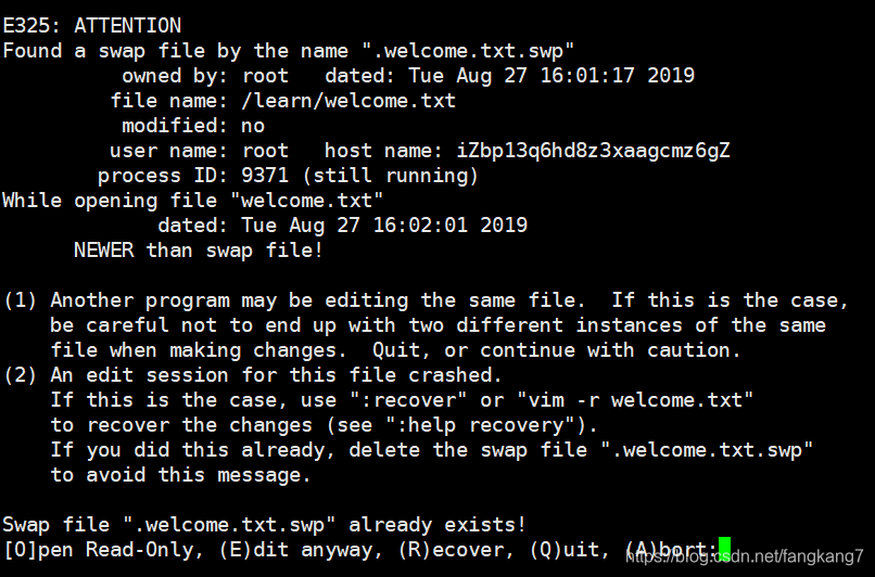

- 然后在vim打开文件
就会出现这样的警告信息

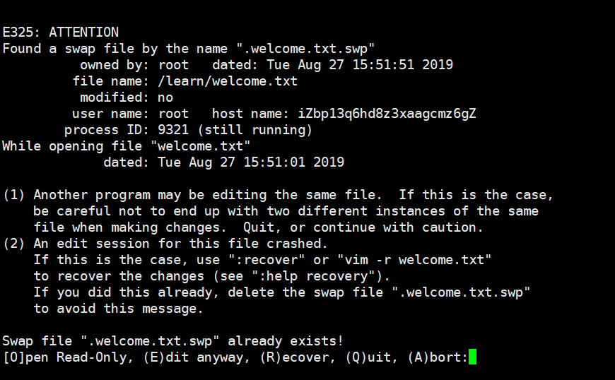

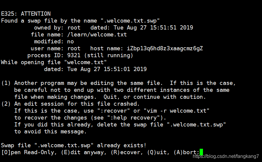

- 另一种的效果重现
2. 警告信息的解读
- 这里会发现没有Delete it这个选项,那是因为这个选项是在vim文件时非正常退出的
2.1 出现警告信息的原因
- 可能有其他人或程序同时在编辑这个文件
- 在前一个vim环境中,可能因为某些不知名原因导致vim中断
2.2 警告信息解读
- 【o】pen Read-Only:这个是打开文件,只读
- (E) dit anyway :还是用正常的方式打开你要编辑的那个文件,并不会载入暂存盘的内容。但是很容易出现俩个使用者互相改变对方的文件问题
- (R)ecover:就是载入暂存盘的内容,用在你要救回之前为存储的工作。不过当救回来并且离开vim之后,还是需要手动自行删除那个暂存盘的内容
- (D)dlete it:你确定那个暂存盘是无用的,那么打开文件前会先将这个暂存盘删除掉,这个选项是vim异常退出时
- (Q)uit:按q就会离开vim
- (A)bort:跟q类似,也是离开vim
