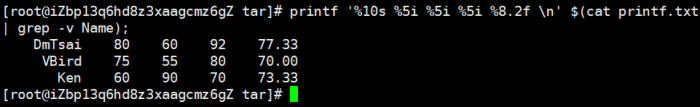

所以我们需要给每个字段设置固定的长度
printf '%10s %5i %5i %5i %8.2f \n' $(cat printf.txt | grep -v Name);
2. 解释上边案例的最后
这一串格式看的是有点多,我们来一个一个解释,格式分为五个字段
%10s代表的是长度为10个字符的字串字段
%5i代表的是长度为5个字符的数字字段
至于那个%8.2f代表长度为8个字符的具有小数点的字段,其中有两个小数点有两个字符宽度
grep -v name代表除了name这一行的所有行
说明$8.2f的意义,还有为什么是%5i
字符宽度12345678
%8.2f意义:00000.00
如上所述,全部的字符宽度仅有8个字符,整数部分占有5个字符,小数点占一位,小数点后的位数则有俩位
注意一点,这里的字符不是指的是真实数据的字符,而是需要所占的字符个数,是tab之间的距离可以这么理解

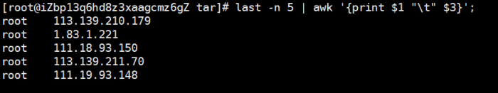

2. 取出账号与ip,并且以【tab】隔开
参数:$1就指的是第一栏,那么$3就指的是第三栏了
last -n 5 | awk '{printf $1 "\t" $3}';

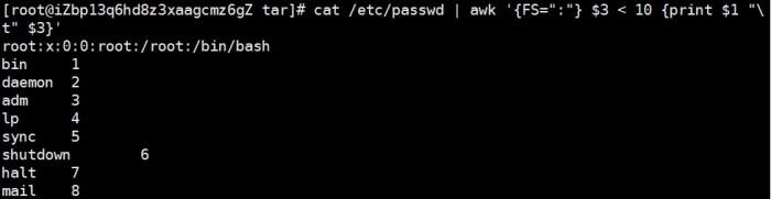

4. 我要查阅,第三栏小于 10以下的数据,并且仅列出账号与第三栏
参数:{FS=":"} 代表是以:为分隔符
cat /etc/passwd | awk '{FS=":"} $3 < 10 {print $1 "\t" $3}'
5. 其实这个可以看到第一行并没有显示出来

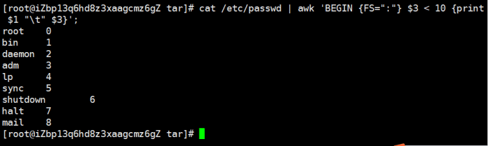

这是因为我们读入第一行的时候,那些变量$1,$3默认还是以空白键为分割的,所以虽然我们定义了FS,但是只能在第二行生效,这种情况我们可以预先设置awk的变量,利用BEGIN这个关键字
cat /etc/passwd | awk 'BEGIN {FS=":"} $3 < 10 {print $1 "\t" $3}';
这样就可以把第一行打印出来了
