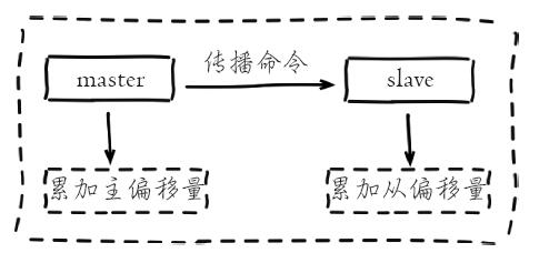

1.3 复制偏移量

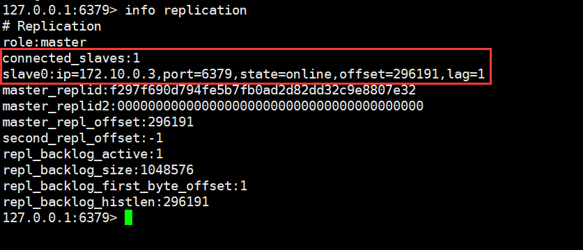

参与复制的主从节点都会维护自身复制偏移量。主节点(master)在处理完写入命令后,会把命令的字节长度做累加记录,统计信息会在info replication 中的master_repl_offset指标中
从节点(slave)每秒钟上报自身的复制偏移量给主节点,因为主节点也会保存从节点的复制偏移量,统计指标如下

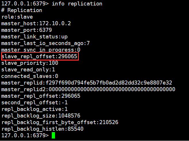

从节点在接收到主节点发送的命令后,也会累加记录自身的偏移量。统计信息在info replication中的slave_repl_offset

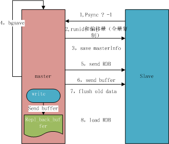

2. Redis全量复制过程
  1. Redis 内部会发出一个同步命令,刚开始是 Psync 命令,Psync ? -1表示要求 master 主机同步数据
  2. 主机会向从机发送 runid (redis-cli info server)和 offset,因为 slave 并没有对应的 offset,所以是全量复制
  3. 从机slave会保存主机master的基本信息save masterinf
  4. 主节点收到全量复制的命令后,执行bgsave(异步执行),在后台生成RDB文件(快照),并使用一个缓冲区(称为复制缓冲区)记录从现在开始执行的所有命令
  5. 主机send RDB发送RDB文件给从机
  6. 发送缓冲区数据
  7. 刷新旧的数据,从节点在载入主节点的数据之前要先将老数据清除
  8. 加载RDB文件将数据库状态更新至主节点执行bgsave时的数据库状态和缓冲区数据加载

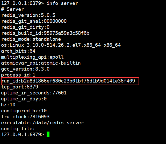

服务器运行ID(runid)
每个Redis节点(无论主从),在启动时都会自动生成一个随机ID(每次启动都不一样),由40个随机的十六进制字符串组成,runid用来唯一识别一个Redis节点。通过info server命令,可以查看runid
主从节点初次复制时,主节点将自己的runid发送给从节点,从节点将这个runid保存起来,当断线重连时,从节点会将这个runid发送给主节点,主节点根据runid判断能否进行部分复制;
如果从节点保存的runid与主节点现在的runid相同,说明主从节点之前同步过,主节点会继续尝试使用部分复制(到底能不能部分复制还要看offset和复制积压缓冲区的情况)
如果从节点保存的runid与主节点现在的runid不同,说明从节点在断线前同步的Redis节点并不是当前的主节点,只能进行全量复制
