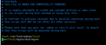

设置开机自启
chmod 755 /etc/rc.d/rc.local
  • 1
vim /etc/rc.d/rc.local
  • 1

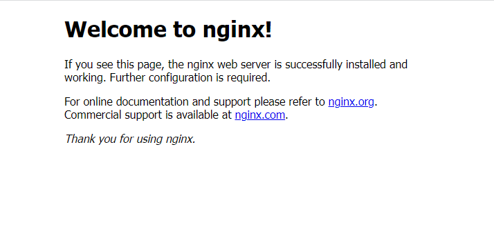

使用你的ip地址直接在浏览器进行访问,成功后会返回如下
若你是新买的服务器则需要在安全组打看需要的端口,可以在安全组里边把显示的端口都打开

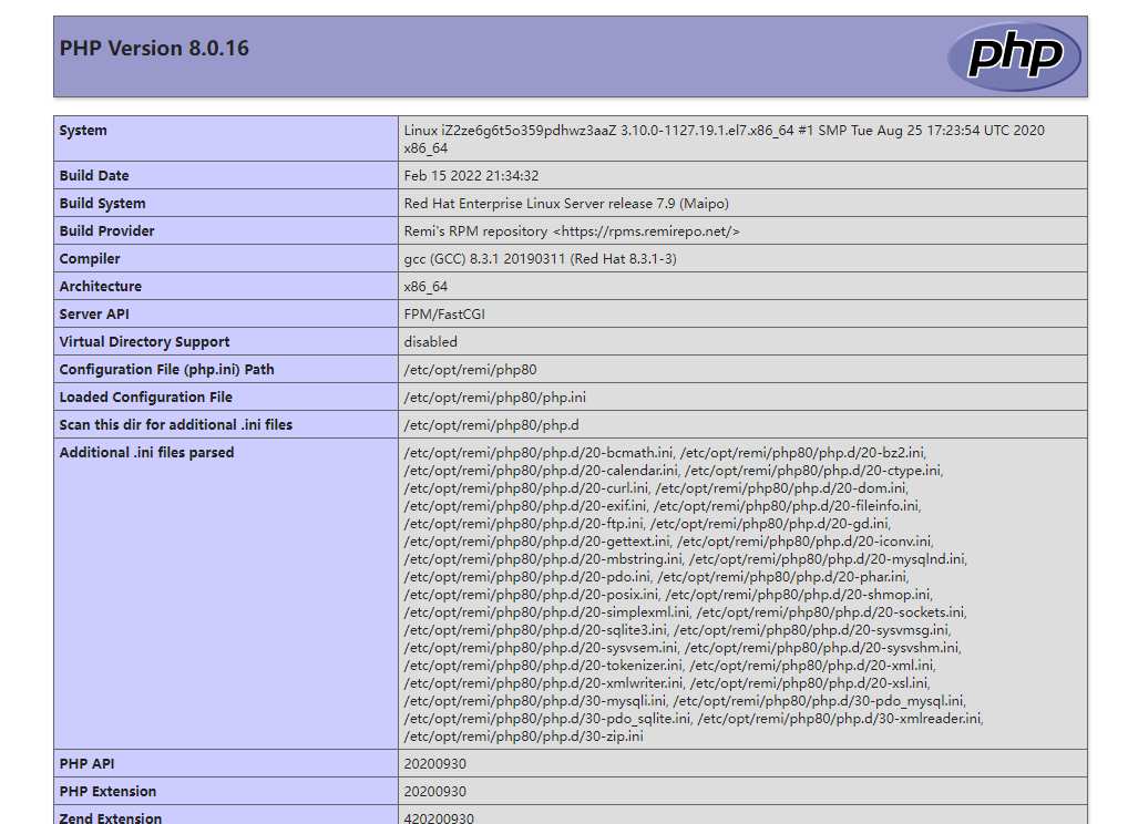

在Nginx的html目录下新建index.php,里边打印PHP信息,则会返回
