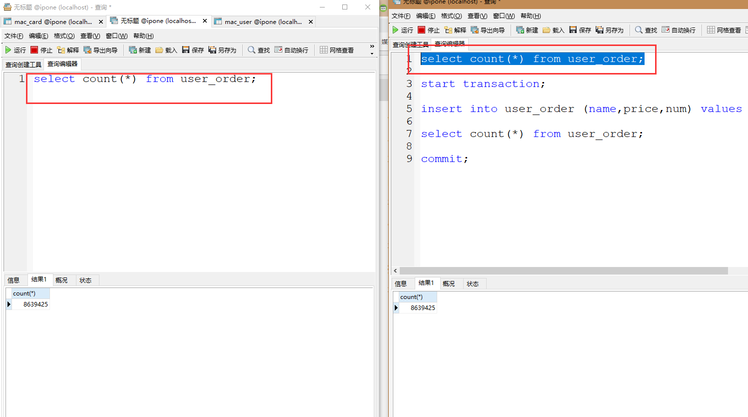

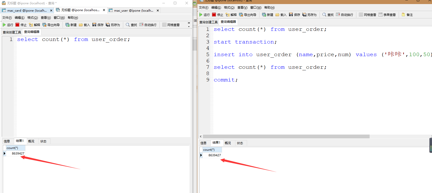

我们打开俩个查询器,然后同时对一个表进行数据计算总值。可以看到起初的数据是一样的

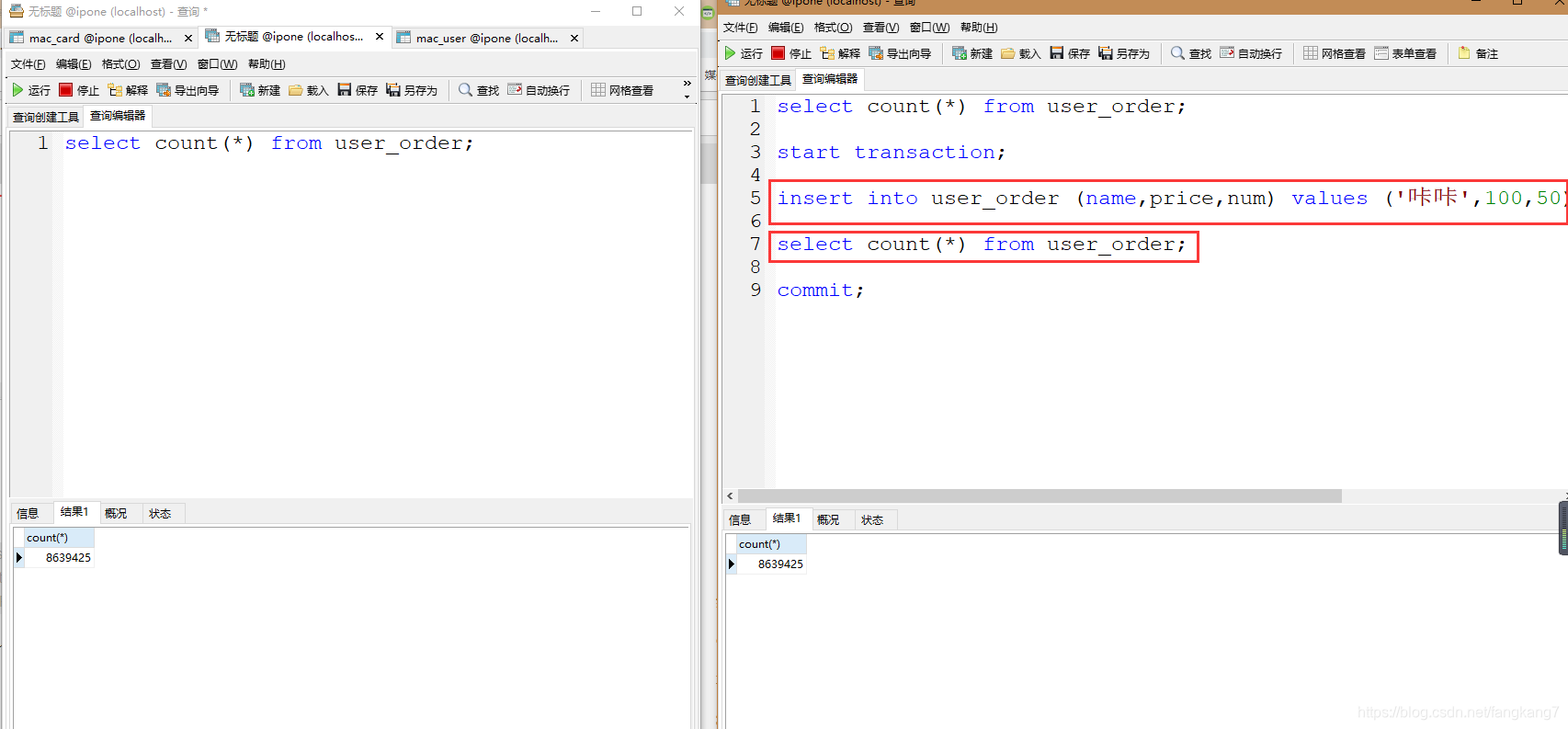

然后我们开启事物,执行一个添加的操作,并且再次查询总数

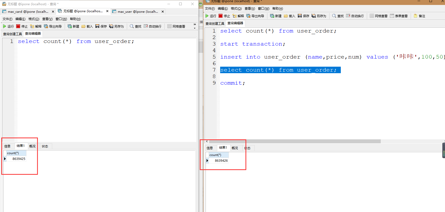

然后我们在到左边执行一下语句查看有多少条数据

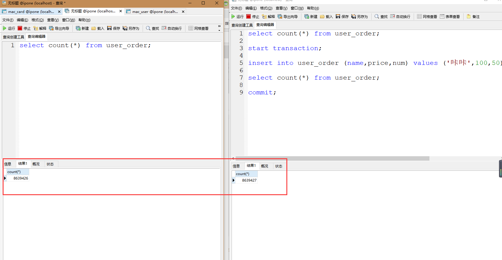

然后右边查询提交事物,这就是事物的隔离性
