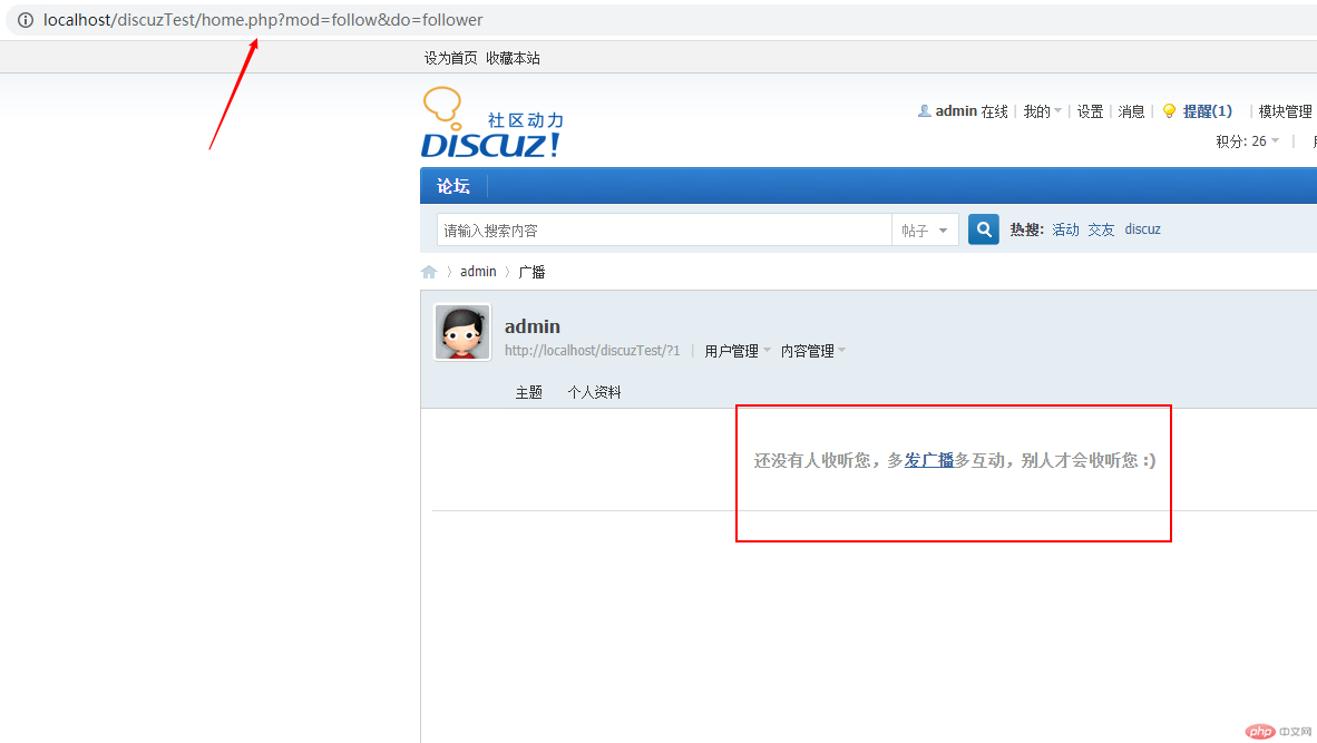

discuz中pc端是有收听和听众的功能。如下图home.php?mod=follow&do=follower这个地址就是对应的pc端的粉丝页面

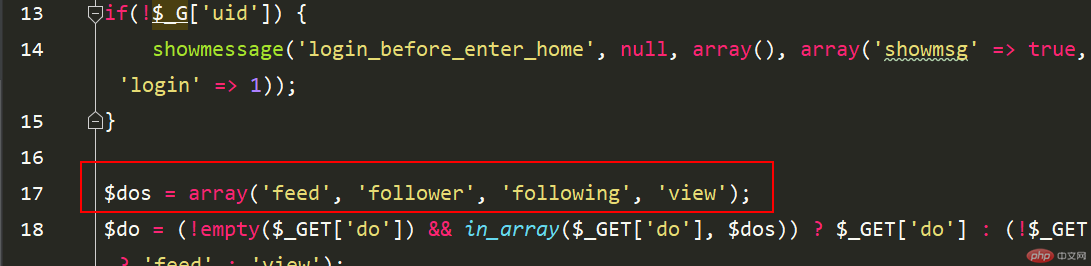

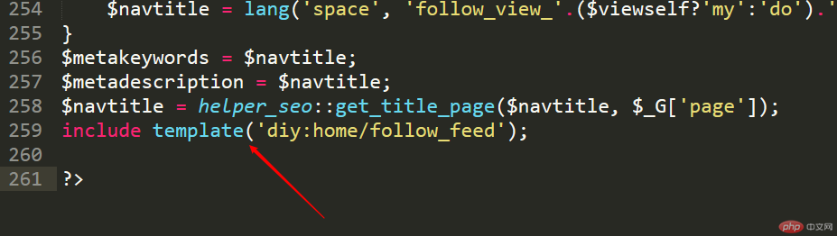

然后我们可以追溯PHP文件source/module/home/home_follow.php 的这个文件。在这个文件里,我们只需要注意到follower 和 following 这俩个名字。这俩个一个是关注的意思 一个是粉丝的意思

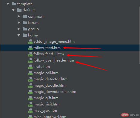

然后根据discuz的访问机制我们去模板里找一下follow_follower.html这个文件。但是在模板里边我们发现使用follow开头的文件就这几个
继续来到文件source/module/home/home_follow.php然后拉到最后看加载的模板。这里可以看到加载的模板就是上边看到的follow_feed.html这个文件。

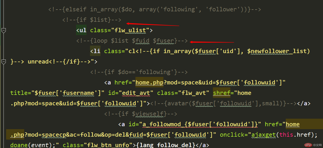

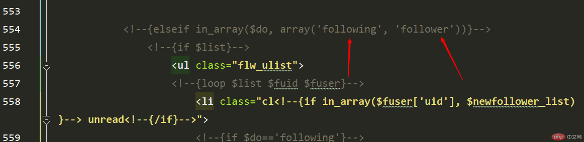

那么我们就来到template/default/home/follow_feed.htm这个文件里边,大概是在554行左右可以看到很熟悉的俩个模块一个follower和following

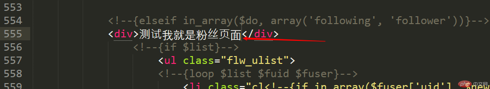

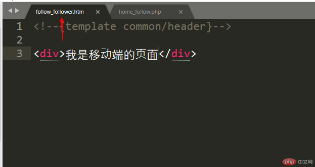

既然已经猜想是在这里了,那就写一个测试代码测试一下。

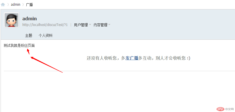

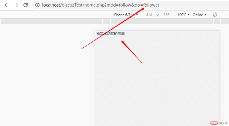

经过测试我们就已经确信无误了,这个页面就是加载的关注页面和粉丝页面。

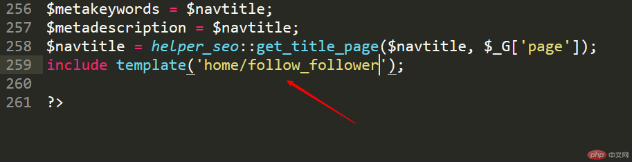

在上面的测试会发现地址请求的是/home.php?mod=follow&do=follower,但是加载html文件却是template/default/home/follow_feed.htm。也就是说在dsicuz中如果需要加载跟请求地址不一致的文件,需要使用template函数来加载。
那么下面咱们自己写一个移动端follow_follower文件。
然后浏览器调整为手机访问模式即可

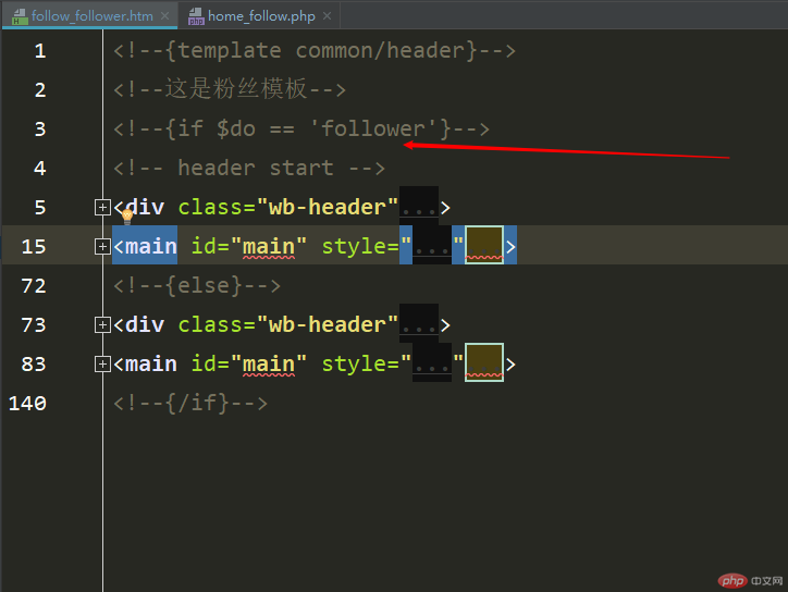

在模板里边我们也可以这样写,判断do为follower时进入粉丝模板,为关注时进入关注模板

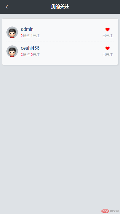

下图就是咔咔开发关注页面的效果
那么页面写完了我们就需要实现数据对接了。继续回到template/default/home/follow_feed.htm这个文件。可以看到使用的数据是list,循环使用的是fuser这个变量

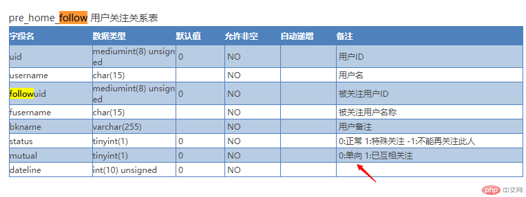

打开discuz数据库字典,可以看到是否关注使用的是mutual这个字段
根据mutual这个字段来控制关注与已关注的显示与不显示

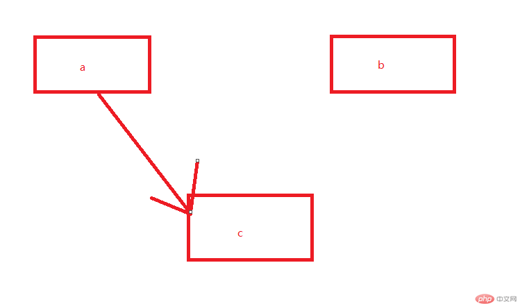

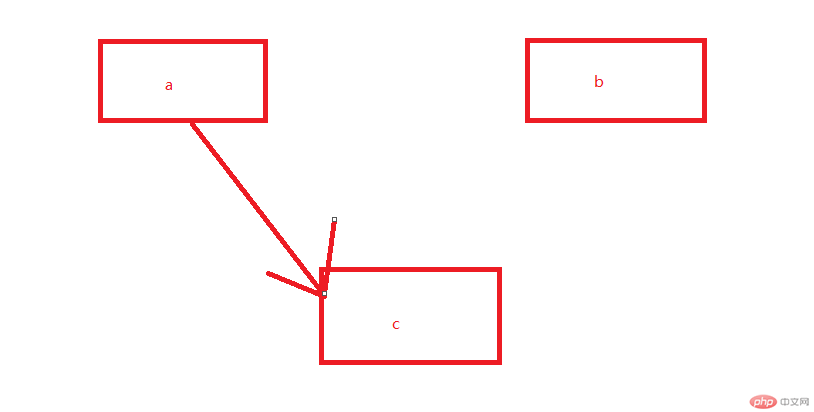

画图解释用户关注的逻辑处理
现在用户A,用户B,用户C
用户A关注了用户C
然后用户B进入到用户A空间的关注列表是可以看到用户C的
假如这个时候用户B已经关注了用户C,那么这个时候关注的按钮就是已关注,这个时候mutual的值就是-1(这种情况就是自己到别人的关注列表查看用户,如果有自己已经关注过的就会显示已关注,并且mutual的值为-1)
这个时候用户B在回到自己的用户空间查看关注列表就会显示用户C在自己的列表,但是这个时候mutual的值为0. 但是当用户C也关注了用户B时mutual的值就是1
所以说用户当用户B在自己空间的关注列表查看使用mutual的值为0和1判断。当用户B去查看用户A的关注列表时使用mutual为-1和1来判断
画图解释粉丝的逻辑处理
现用用户A,用户B,用户C
当用户A关注了用户C时,用户C的粉丝列表就是有用户A
这个时候用户B访问用户C的粉丝列表就只有用户A, 这个时候用户A的关注状态也是 未关注状态,并且mutual的是0
假如用户A也关注了用户B,用户B在用户C的粉丝列表里查看用户A的状态也是未关注状态 并且mutual的值为0
但是当用户B关注了用户A后,这个时候用户B在用户C的粉丝列表查看用户A的状态就是已关注并且mutual的值为1表示互相关注
但是当用户A没有关注用户B
这个时候用户用户B在用户C的粉丝列表里边看到用户A的状态是未关注,当B把用户A关注后状态为已关注,mutual的值为-1
所以粉丝列表里边判断只有当mutual的值为-1或者1时是关注状态,其余都是未关注状态
