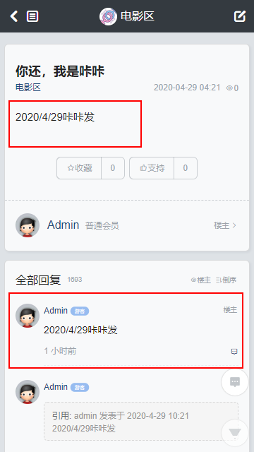

这是原始移动端的页面布局
这是需要实现的效果

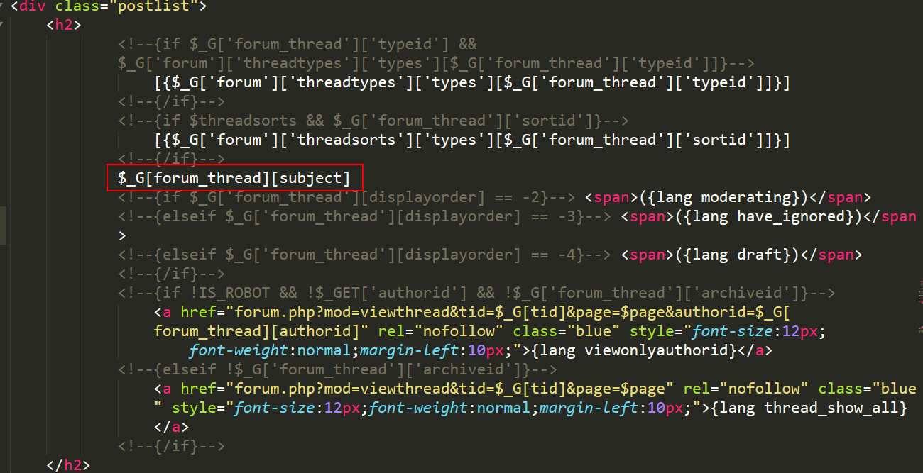

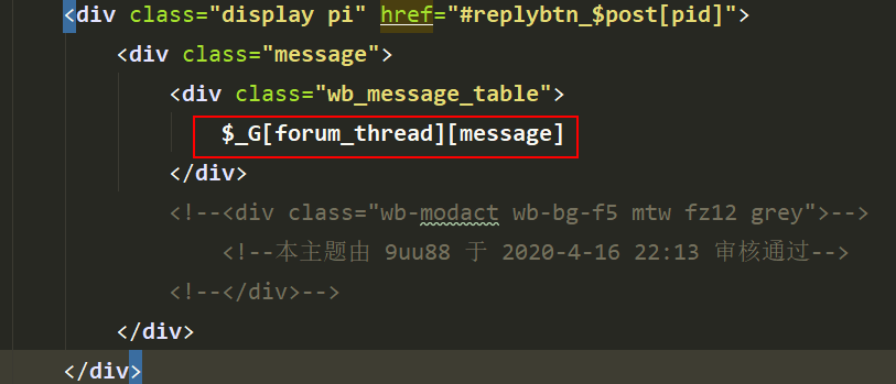

在原始的upload\template\default\touch\forum\viewthread.htm这个文件中我们可以看到标题跟内容是分开显示的,最终用的还是$_G[forum_thread][subject]这个变量
这个时候就有一个问题,那就是我们的主题内容怎么取出来呢!先看源码的内容变量是什么

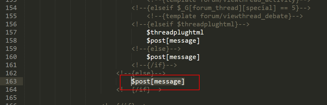

来到upload\template\default\touch\forum\viewthread.htm 的163行,我们可以看到是用$post[message]这个变量实现的
先不管什么先用这个标签试试再说

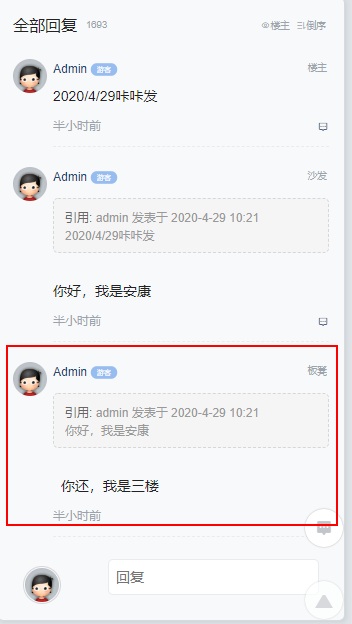

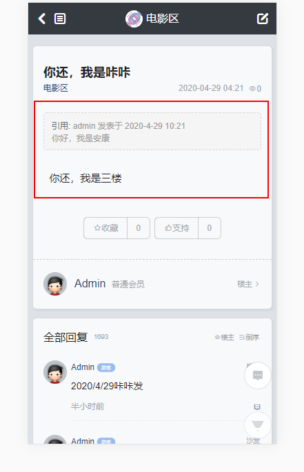

这个时候问题就很显而易见了,我们使用了$post[message]但是却显示的回去主题的最后的一个内容,那么下来咱们就开始解决这个问题

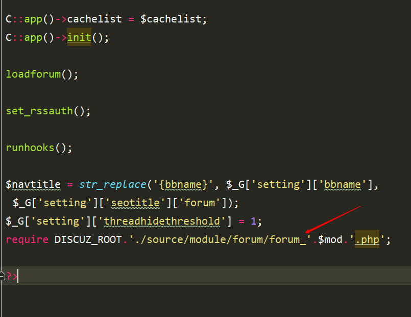

可以看到先请求了forum.php,那我们就打开这个文件
在文件的最后一行就是我们最终需要进入的文件,mod这个变量自己可以打印看看是什么

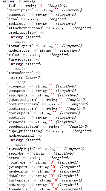

根据上图,我们直接进入到upload/source/module/forum/forum_viewthread.php这个文件,会看到这俩个变量,这俩个变量是不是很熟悉,这不就是我们模板里边使用的那俩个变量吗?
我们来打印一下这俩个变量
这个时候发现变量里边根本就没有主题内容这个字段

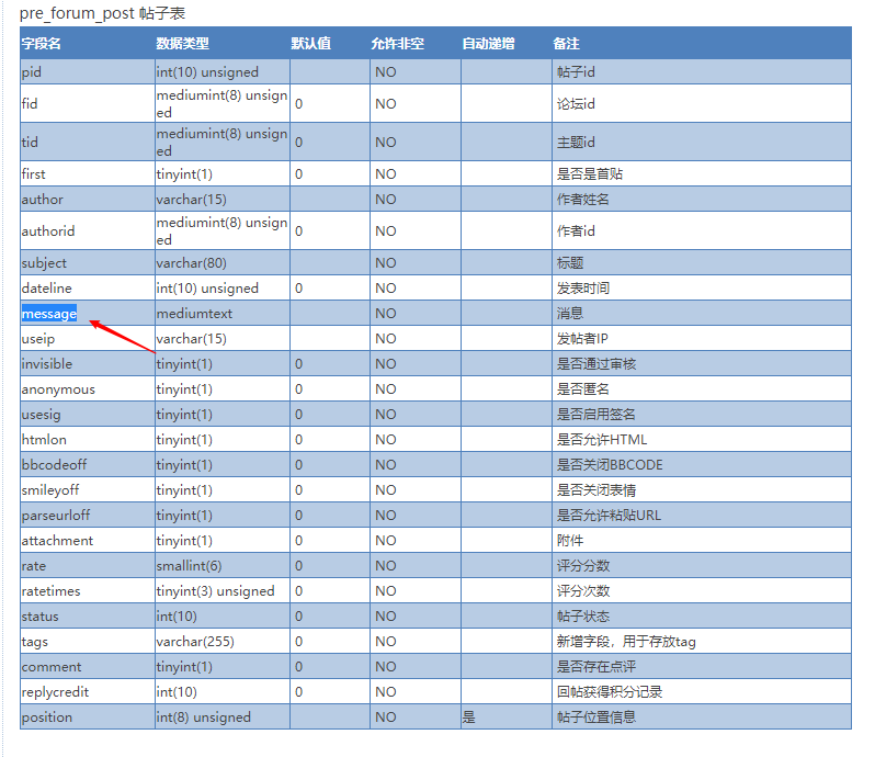

先看数据库的那张表存储的主题内容
打开discuz的数据库字典pre_forum_post这个表正是我们需要的

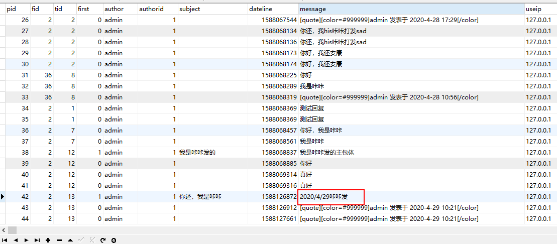

打开本地数据库,我们就会发现,这不就是我们需要的数据吗?

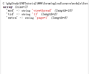

话不多说,直接整,打印地址栏参数
根据tid直接查询,然后把message这个字段给放进去,时间是我需要的哈!你们自己根据情况来定
