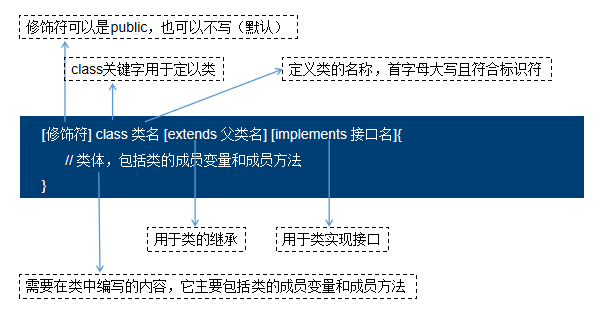

1、类的定义格式

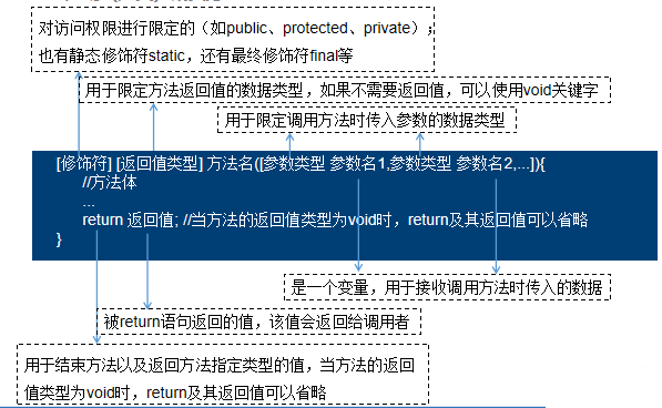

  • 利用关键字class来定义类,类有权限修饰符,可以继承一个类,实现多个接口

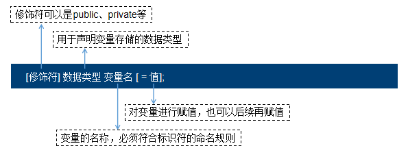

2、声明成员变量
  • 成员变量可以初始化,也可以不初始化
3、声明成员方法
  • 普通类声明的方法必须实现,也就是说要有方法体。如果方法没有实现,就是抽象方法,那该类就是抽象类

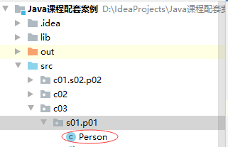

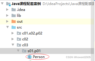

  • 在c03.s01.p01包里创建Person类

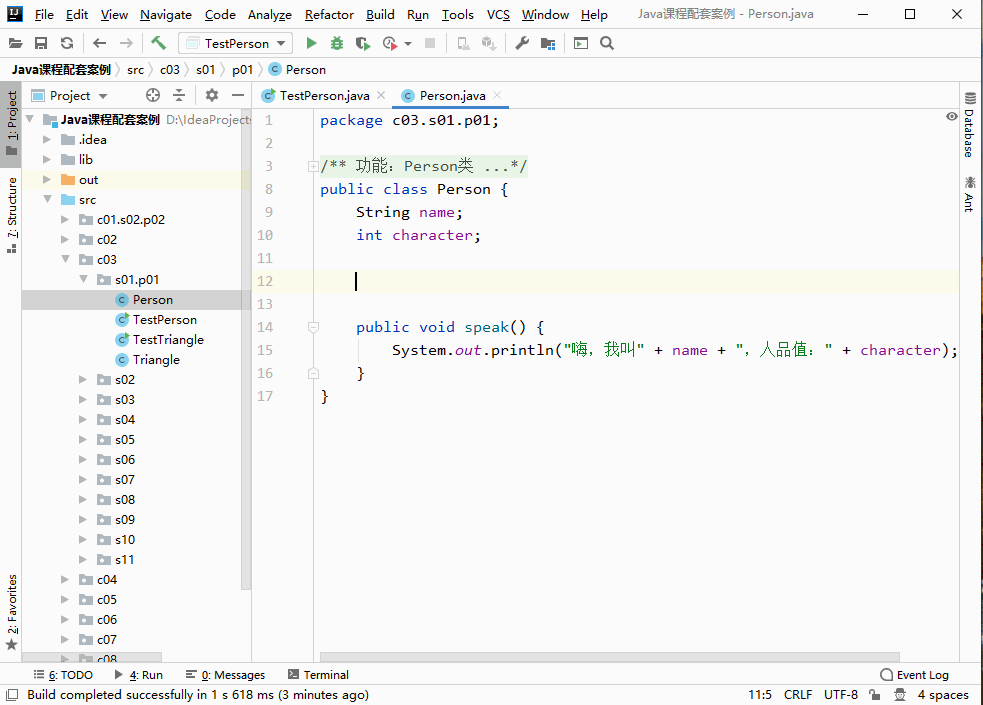

  • 修改Person类,取消对成员变量赋初值,删除成员方法里定义的局部变量
package c03.s01.p01;
 * 功能:Person类
 * 作者:Java课程项目组
 * 日期:2021年02月22日
public class Person {
    String name;
    int character;
    public void speak() {
        System.out.println("嗨,我叫" + name + ",人品值:" + character);
  • 1
  • 2
  • 3
  • 4
  • 5
  • 6
  • 7
  • 8
  • 9
  • 10
  • 11
  • 12
  • 13
  • 14
  • 15

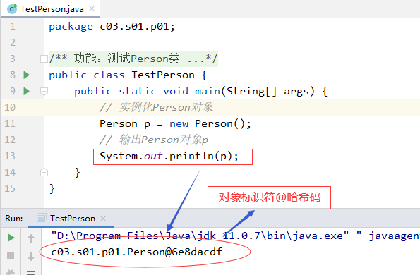

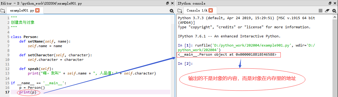

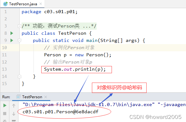

  • 在TestPerson类的主方法里,实例化Person对象,然后直接输出对象
  • 直接打印对象变量,输出的并不是对象的内容,而是对象名@哈希码。
  • 类似的,大家可以参看Python代码

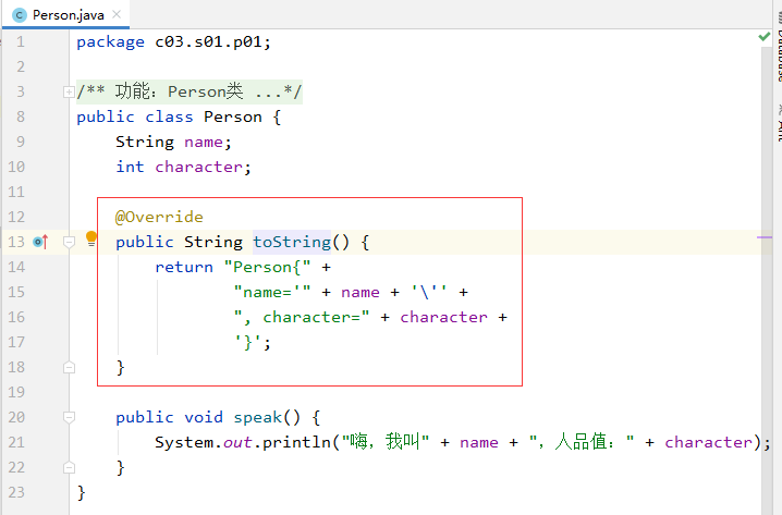

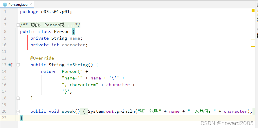

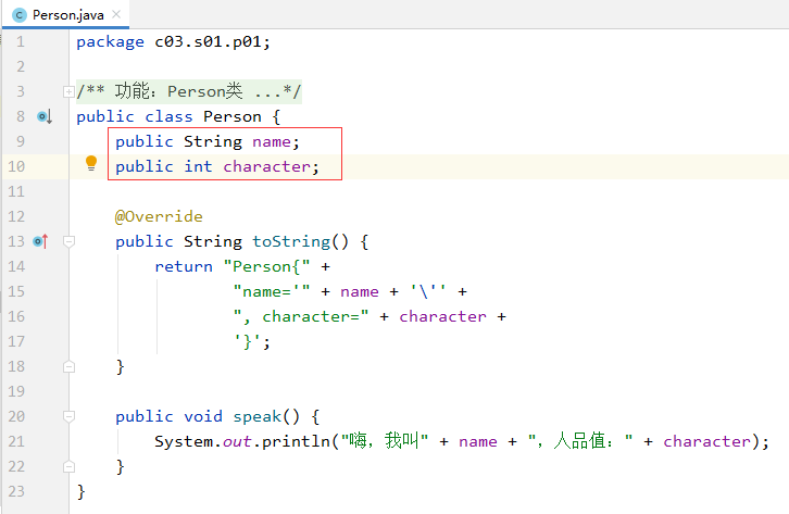

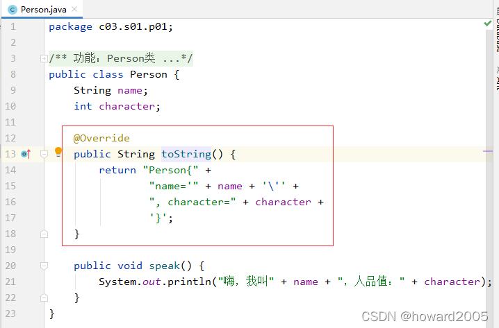

  • 如果要输出对象的内容,那么需要改写Person类的toString()方法,可以利用IDEA集成开发环境帮助我们快捷生成
  • 其实,按<Alt> + <Insert>会弹出Generate菜单,在里面选择toString(),即可帮我们重写类的toString()方法,该方法上有个重写注解符@Override
  • 重写toString()方法后,查看Person类代码

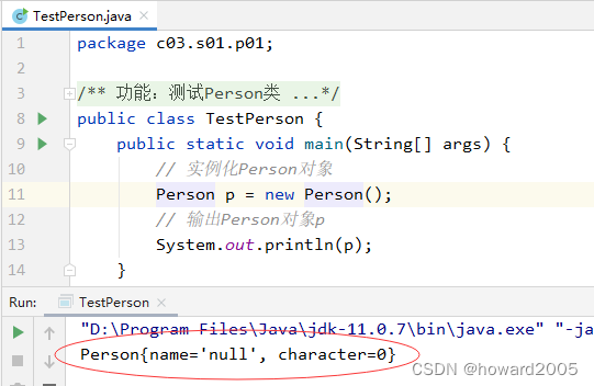

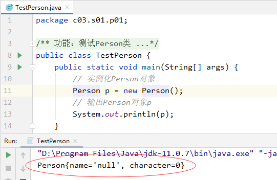

  • 此时,再执行TestPerson,查看结果
  • 由于没有设置对象的属性值,因此成员变量都有默认初始值,字符串变量初值是null,整型变量初值是0。

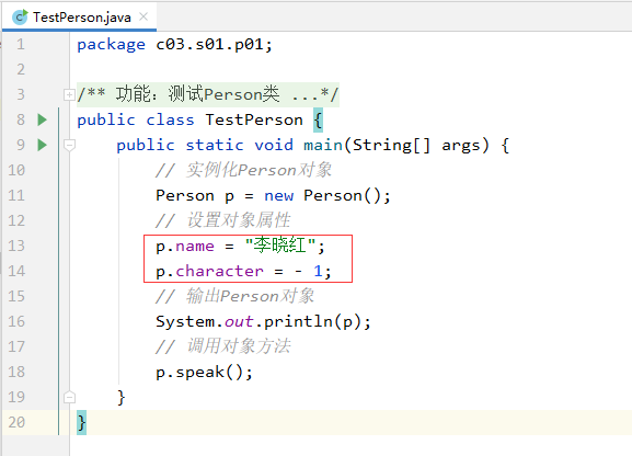

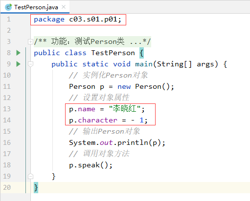

  • 设置对象的属性与调用对象的方法
 * 功能:测试Person类
 * 作者:Java课程项目组
 * 日期:2021年02月22日

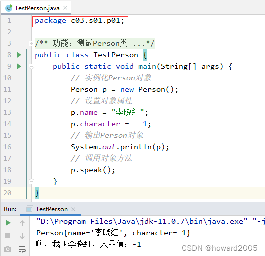

public class TestPerson {
        // 实例化Person对象
        Person p = new Person();
        // 设置对象属性
        p.name = "李晓红";
        p.character = - 1;
        // 输出Person对象
        System.out.println(p);
        // 调用对象方法
        p.speak();

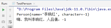

  • 运行程序,查看结果
  • 人品值设置为-1,显然这样做是不合理的,应该把属性私有化,统一地提供访问私有属性的公共方法,包括设置与读取私有属性值。在下一讲,我们会对Person类进行改进。

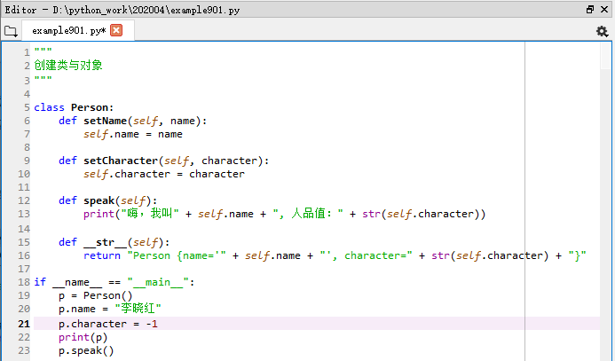

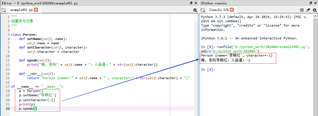

  • 大家可以参看一下完成相同任务的Python代码,Python类的__str__()方法就类似于Java类的toString()方法
创建类与对象
class Person:
    def setName(self, name):
        self.name = name
    def setCharacter(self, character):
        self.character = character
    def speak(self):
        print("嗨, 我叫" + self.name + ",人品值:" + str(self.character))
    def __str__(self):
        return "Person {name='" + self.name + "', character=" + str(self.character) + "}"
if __name__ == "__main__":
    p = Person()
    p.name = "李晓红"
    p.character = -1
    print(p)
    p.speak()

  • 运行程序,查看结果
  • name与character属性是Person类的对象属性,可以通过对象名.属性名的方式访问,也可以通过setXXX()方法来访问:
p.setName("李晓红")
p.setCharacter(-1)
  • 1
  • 2

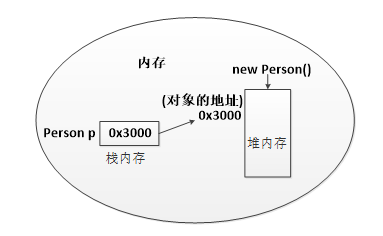

3、对象创建的内存分配
  • 在创建对象时,程序会占用两块内存区域,分别是栈内存和堆内存。其中Person类型的变量p被存放在栈内存中,它是一个引用,会指向真正的对象;通过new Person()创建的对象则放在堆内存中,这才是真正的对象。
  • 小提示: Java将内存分为两种,即栈内存和堆内存。其中栈内存用于存放基本类型的变量和对象的引用变量(如Person p),堆内存用于存放由new创建的对象和数组。

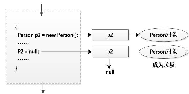

  • 对象的引用重新指向空地址(null)
    Person p2 = new Person();
    p2 = null;
  • 1
  • 2
  • 3
  • 4
  • 5
  • 6
  • 说明:使用变量p2引用了一个Person类型的对象,接着将变量p2的值置为null,被p2所引用的Person对象就会失去引用,成为垃圾对象。

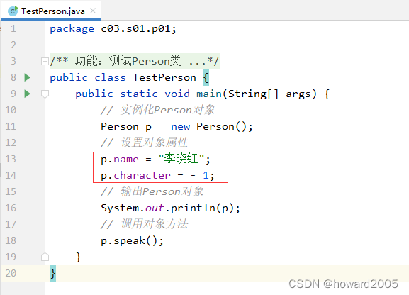

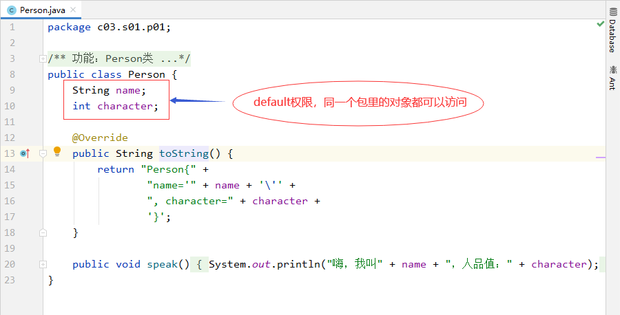

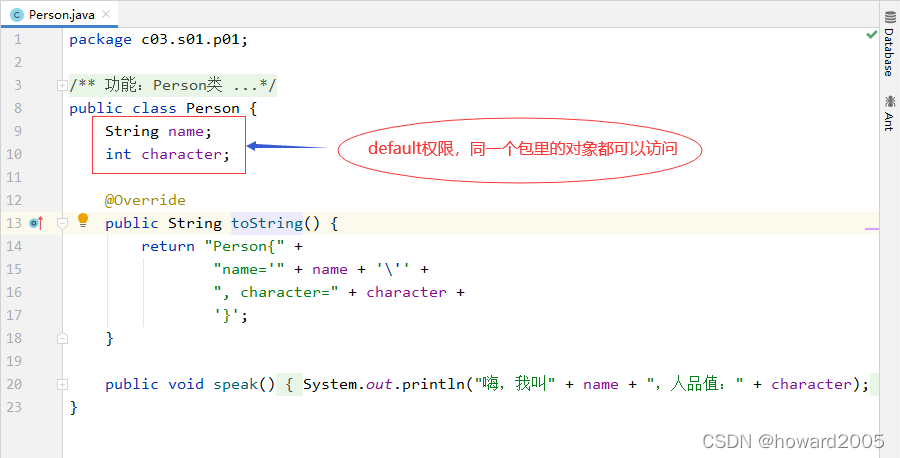

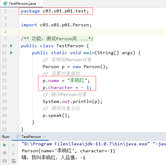

(1)演示default访问权限

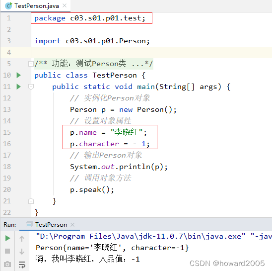

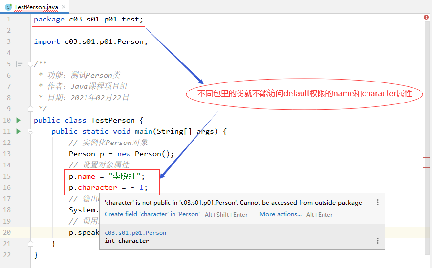

  • 查看Person类,name与character属性之前没有任何访问权限修饰符,那就是default权限

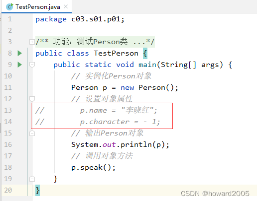

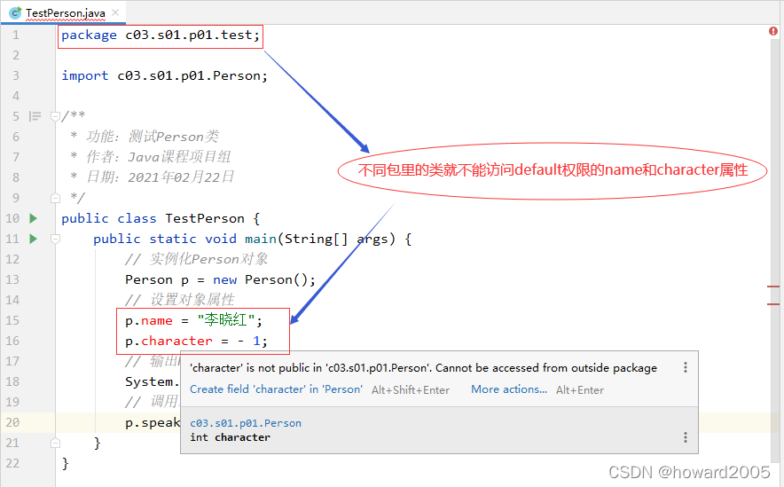

  • 查看TestPerson类

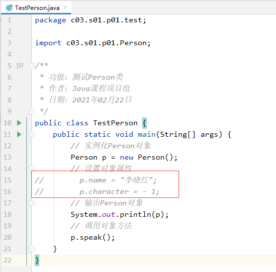

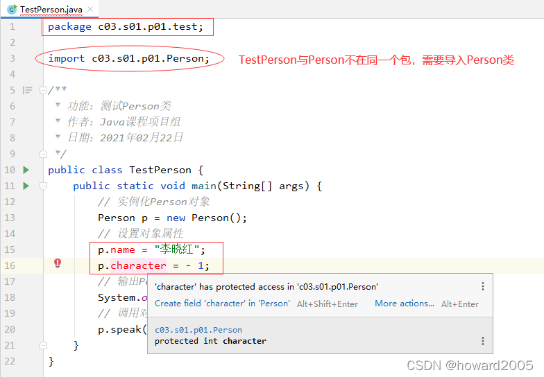

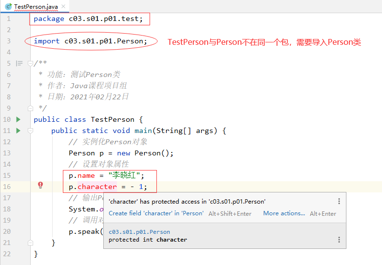

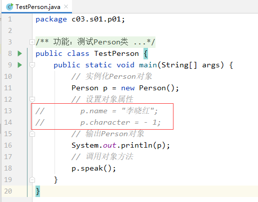

  • 注意,TestPerson与Person是在同一个包里,所以TestPerson里的person对象可以访问默认的name与character属性。假如将TestPerson复制到包c03.s01.p01.test里,由于此包里的TestPerson与Person不在同一包里,于是TestPerson里的Person对象就不能访问默认的name与character属性了。
  • 将出错的两行代码注释掉

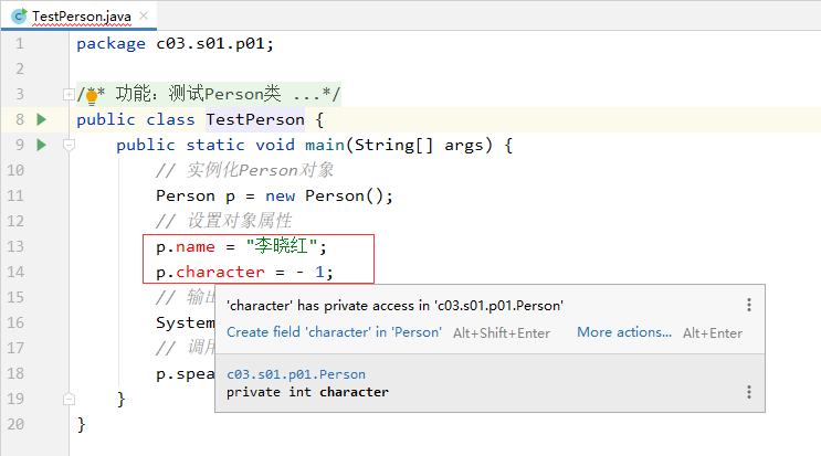

(2) 演示private访问权限

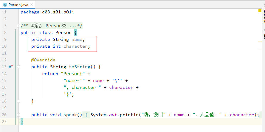

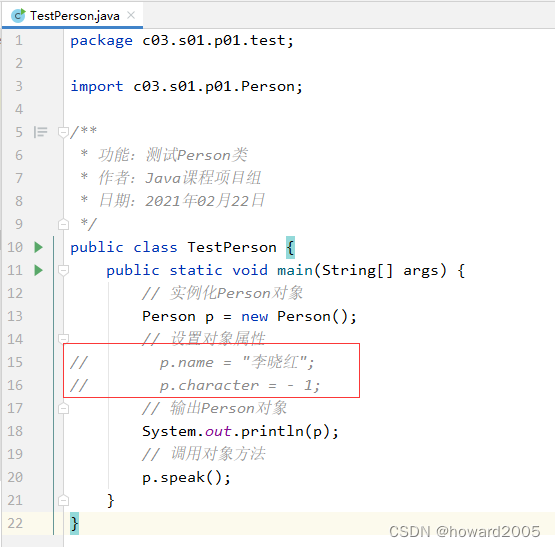

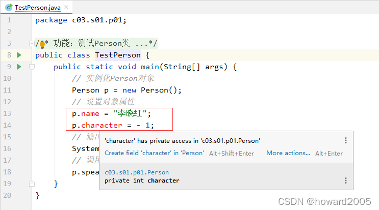

  • 修改c03.s01.p01包里的Person类,将其name与character属性访问权限改为private,于是它们只能当前类访问,即使同一包里的其它类也无法访问
  • 查看与Person同一个包里的TestPerson类,设置Person类的私有属性name与character就会报错
  • 由于name与character是Person类的私有属性,只能在当前类里被访问,而不能被当前类以外其它对象访问,即使是同一包里的TestPerson类也无法访问Person的私有属性,也就是私有属性被保护起来了,那么对于私有属性,该如何去访问呢?下一讲,我们会学习如何创建公共的setXXX()和getXXX()方法来访问类的私有属性。
  • 将出错的两行代码暂时注释掉

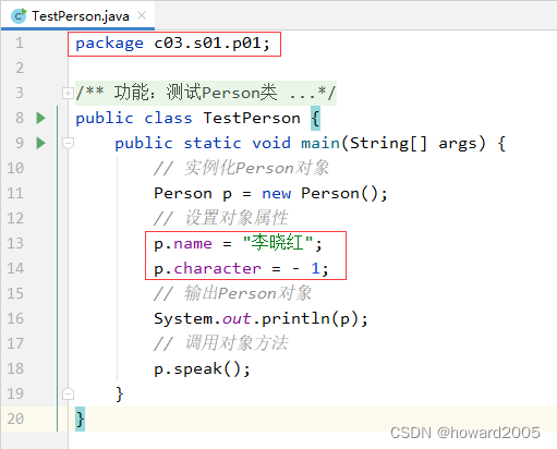

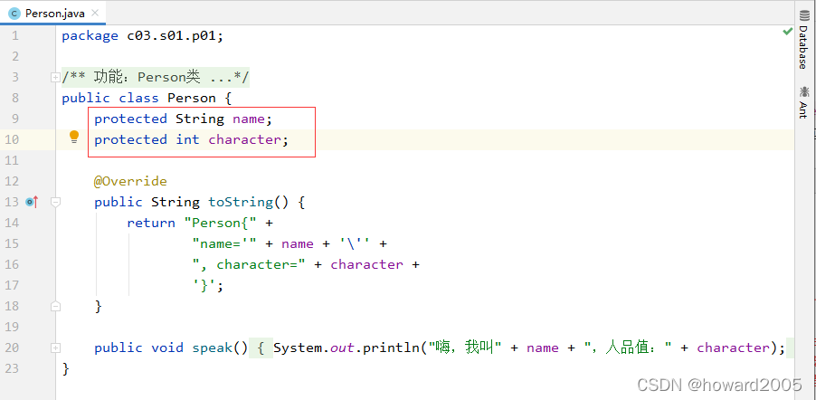

(3)演示protected访问权限

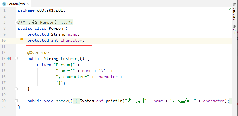

  • 将c03.s01.p01包里的Person类的name与character属性的访问权限改为protected,这样,name与character属性不仅可以被同一包里的其它类方法,还可以被不在同一包里的其子类访问,当然不在同一包里的非子类是无法访问的。
  • 在同一包里的TestPerson类可以访问protected属性name与character
  • 在不同包里的TestPerson就不能访问protected属性name与character

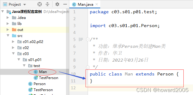

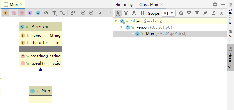

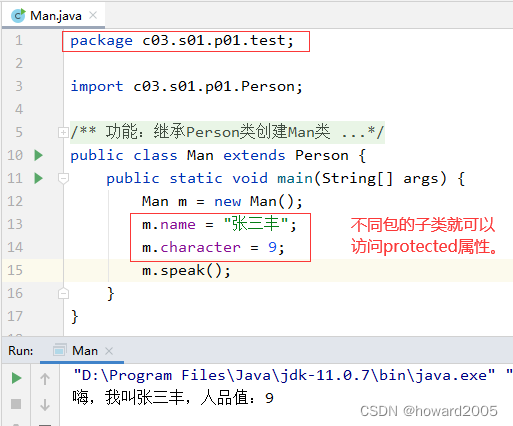

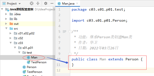

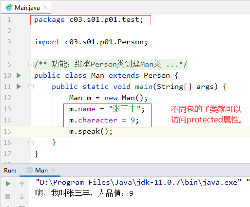

  • 前面讲了,protected属性可以被不同包里该类的子类访问,下面我们演示如何访问。首先在c03.s01.p01.test里继承Person,创建一个子类Man,Java里是用关键字extends来实现继承的
  • 按<Ctrl> + <H>组合键,可以查看Man类继承层次结构,另外还可以利用快捷菜单还可以查看类图
  • 在主方法里实例化Man对象,设置其属性name与character(都是父类Person里的protected属性),调用其方法speak()

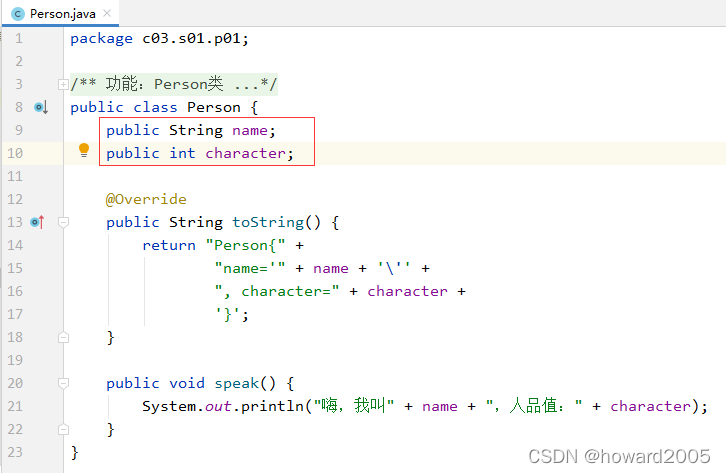

(4)演示public访问权限
  • 将net.hw.lesson09里的Person类的name与character属性的访问权限改为public,这样,name与character属性能被任何类访问,不管这个类是否与Person类在同一个包里
  • 此时,同一个包c03.s01.p01里的TestPerson可以访问Person的公共属性name与character
  • 在不同包c03.s01.p01.test里的TestPerson也可以访问Person的公共属性name与character

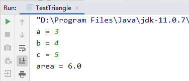

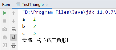

1、采用面向对象方式计算三角形面积
  • 创建三角形类Triangle,包含a、b、c三个默认属性,一个公共方法getArea()。然后创建一个测试类TestTriangle,在其主方法里创建Triangle对象,设置对象属性,调用对象方法得到三角形面积。a、b、c暂时采用默认权限,大家编写获取面积的公共方法getArea(),该方法有一个double类型的返回值。
  • Triangle类图
  • TestTriangle类图
  • 运行结果
  • 学了下一讲《类的封装》,我们可以改造Triangle类,a、b、c都是私有属性,提供访问私有属性的公共方法getXXX()和setXXX()。
