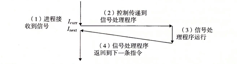

  • 有的信号,用户进程是无法处理也无法忽略的,比如 SIGSTOP、SIGKILL 等。信号处理程序是一个用户层函数,进程可以为某个信号指定一个信号处理程序,接收到信号后,进程会跳转执行信号处理程序,执行完成后再返回到中断位置的下一条指令继续执行:

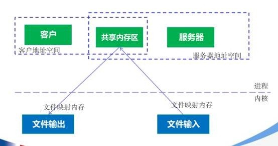

  • 共享内存顾名思义,允许两个或多个进程共享同一段物理内存,不同进程可以将同一段共享内存映射到自己的地址空间,然后像访问正常内存一样访问它,不同进程可以通过向共享内存端读写数据来交换信息。
  • 一个进程可以通过操作系统的系统调用,创建一块共享内存区;其他进程通过系统调用把这段内存映射到自己的用户地址空间中;之后各个进程向读写正常内存一样,读写共享内存。共享内存区只会驻留在创建它的进程地址空间内。
  • 共享内存的优点是简单且高效,访问共享内存区域和访问进程独有的内存区域一样快,原因是不需要系统调用,不涉及用户态到内核态的转换,也不需要对数据不必要的复制。

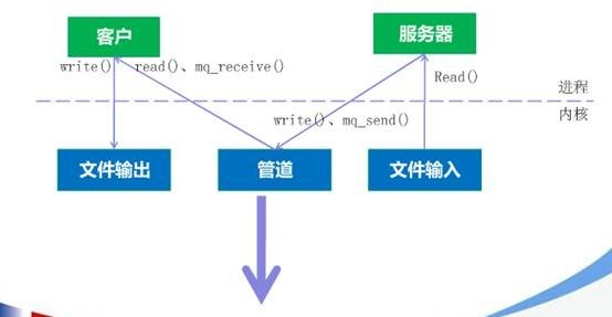

  • 比如管道和消息队列,需要在内核和用户空间进行四次的数据拷贝(读输入文件、写到管道;读管道、写到输出文件),而共享内存则只拷贝两次:一次从输入文件到共享内存区,另一次从共享内存到输出文件。
  • 此外,消息传递的实现经常采用系统调用,也就经常需要用户态和内核态互相转换;而共享内存只在建立共享内存区域时需要系统调用;一旦建立共享内存,所有访问都可作为常规内存访问,无需借助内核。

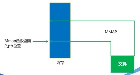

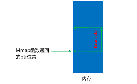

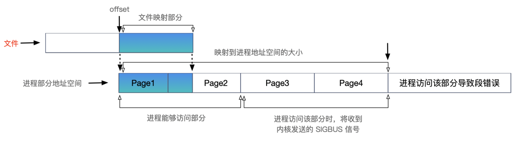

    • mmap() 系统调用的主要作用是将普通文件映射到进程的地址空间,然后可以像访问普通内存一样对文件进行访问,不必再调用 read(),write() 等操作;mmap() 不是专门用来共享内存的,但是多个进程可以通过 mmap() 映射同一个普通文件,来实现共享内存。
