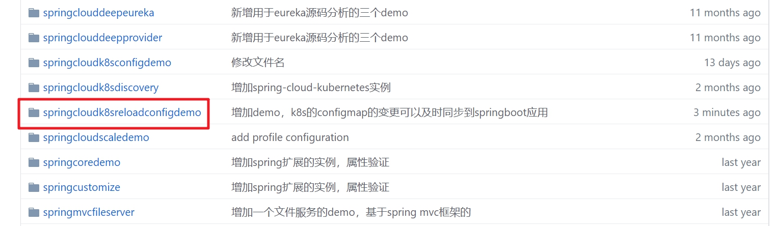

  • 这个git项目中有多个文件夹,本章的应用在springcloudk8sreloadconfigdemo文件夹下,如下图所示:
  • 接下来,一起开始实战,开发一个java应用吧;

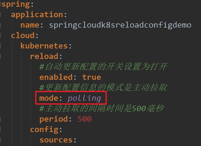

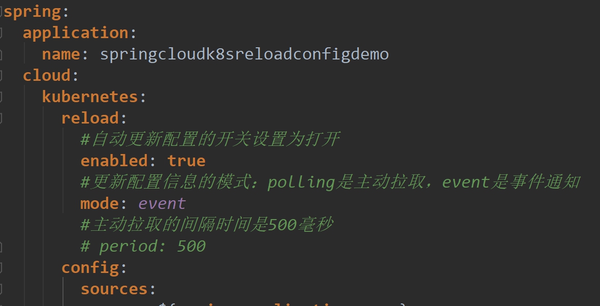

  • 可见新增了配置项spring.cloud.kubernetes.reload和spring.cloud.kubernetes.config,前者用于开启自动更新配置,执行更新模式为500毫秒拉取一次,后者指定配置来源于kubernetes的哪个namespace下的哪个configmap;

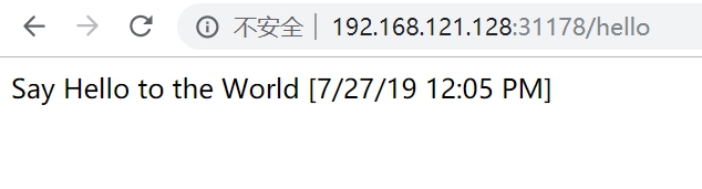

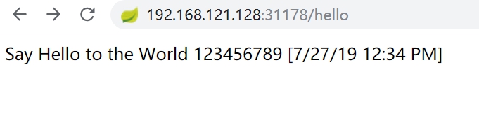

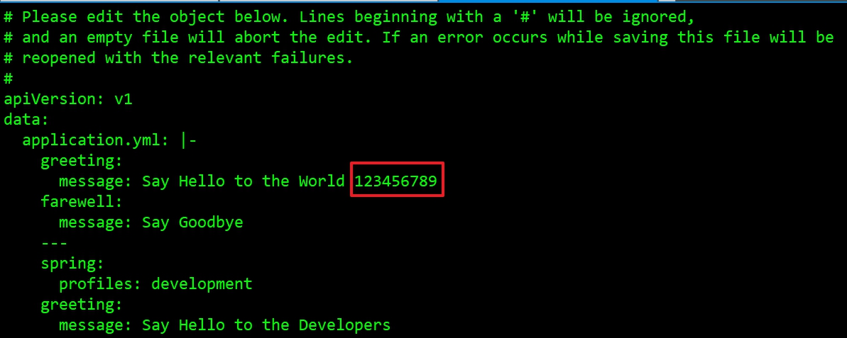

  • 现在进入验证阶段,验证步骤:
  1. 在kubernetes环境创建configmap;
  2. 再将springcloudk8sreloadconfigdemo在kubernetes部署和启动;
  3. 访问springcloudk8sreloadconfigdemo的http接口,验证应用能取得configmap中的配置;
  4. 修改configmap中的配置;
  5. 再次访问springcloudk8sreloadconfigdemo的http接口,看返回的配置内容是否是修改后的;

  1. 浏览器访问地址:http://192.168.121.128:31178/hello ,得到响应如下图,可见已经从configmap取得了配置文件,并且加载成功:

  1. 执行以下命令进入configmap的编辑模式:
kubectl edit configmap springcloudk8sreloadconfigdemo
  1. 在编辑模式下,就像vim编辑文本文件一样修改配置springcloudk8sreloadconfigdemo的内容,如下图红框所示,在原有的内容基础上增加一段"123456789":
    在这里插入图片描述修改完毕后记得保存退出;
  2. 浏览器访问地址:http://192.168.121.128:31178/hello ,得到响应如下图,可见刚刚的修改已经立即生效了:
  • 至此验证通过,confimap修改的内容可以实时同步到我们的java应用;

  • 回顾一下bootstrap.yml中和同步配置相关的参数,如下图红框所示:
  • polling是定时拉取的模式,间隔时间太大会影响实时性,太小又导致请求过于密集,所以spring-cloud-kubernetes框架还给出了另一种模式:事件通知,对应的值是event;
  • 设置事件通知模式的步骤:先将mode的值从polling改为event,再将period参数注释掉(该参数只在mode等于polling时有效),修改后如下:
    在这里插入图片描述修改后,再次执行mvn命令构建和部署应用,然后将前面的验证步骤再做一次,看修改能否立即生效,具体的操作就不在此重复了,您自行验证即可;
