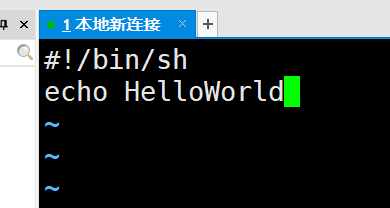

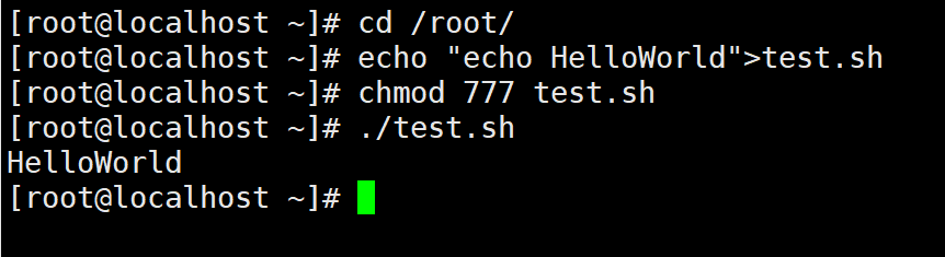

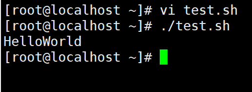

你的第一个脚本程序:
如果对输入过程不太了解,就直接复制粘贴。
cd /root/
echo "echo HelloWorld">test.sh
chmod 777 test.sh
./test.sh
效果如下图:

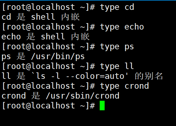

是否内嵌命令
通过type可以查看咱们平时使用的命令是否是【shell】内嵌命令,如果是代表执行效率就高。
type cd
type echo
type ps
type ll
type crond

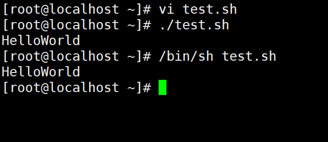

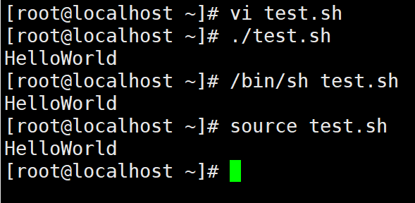

运行【.sh】的三种方法
1、【./】
在执行脚本时一定要写成 ./test.sh,而不是 test.sh,运行其他二进制的程序也一样,直接写 test.sh,Linux 系统会去PATH 里寻找有没有叫 test.sh 的,PATH 里只有 /bin、/sbin、/usr/bin 和 /usr/sbin 等,当前目录通常不在 PATH 里,所以写成 test.sh 会找不到命令,要用 ./test.sh 告诉系统就在当前目录中找。
2、【作为解释器参数来运行shell脚本】
3、【使用 source 命令执行】

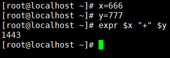

创建变量
x=666
y=777
expr $x "+" $y

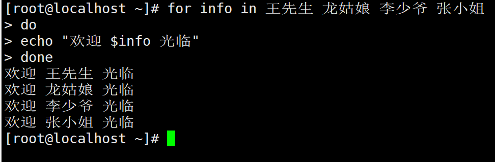

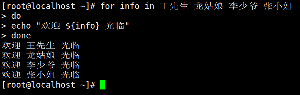

遍历多个值
与加强for'循环差不多。【do】开始【done】结束。
for info in 王先生 龙姑娘 李少爷 张小姐
do
echo "欢迎 ${info} 光临"
done
 花括号代表变量作用域,如果是连续字符建议使用,不是连续字符用不用都行
do
echo "欢迎 $info 光临"
done

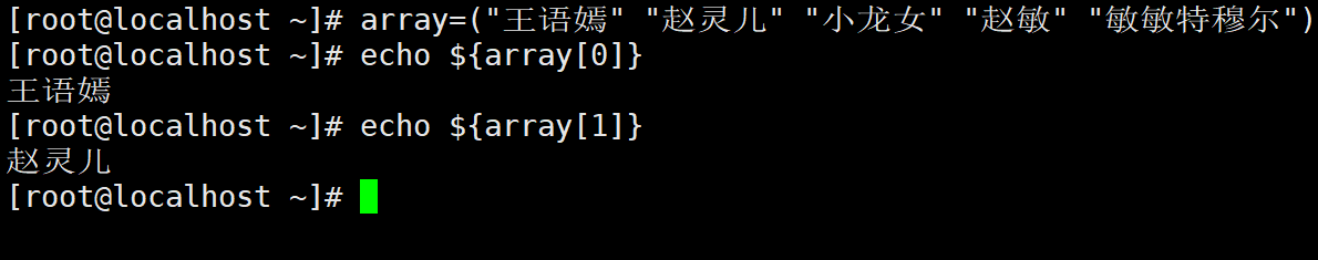

数组
数组操作就一定要加上作用域【{}】,使用方法与传统语法类似,下标都是从【0】开始
array=("王语嫣" "赵灵儿" "小龙女" "赵敏" "敏敏特穆尔")
echo ${array[0]}
echo ${array[1]}

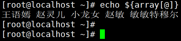

输出数组信息
echo ${array[@]}

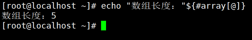

获取数组长度
echo ${#array[@]}
 如果加上描述,建议用上双引号,与显示信息不同,这里有一个【#】符号
echo "数组长度:"${#array[@]}

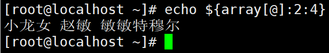

范围查询
echo ${array[@]:2:4}

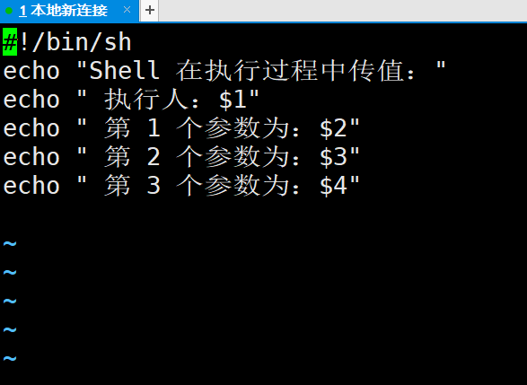

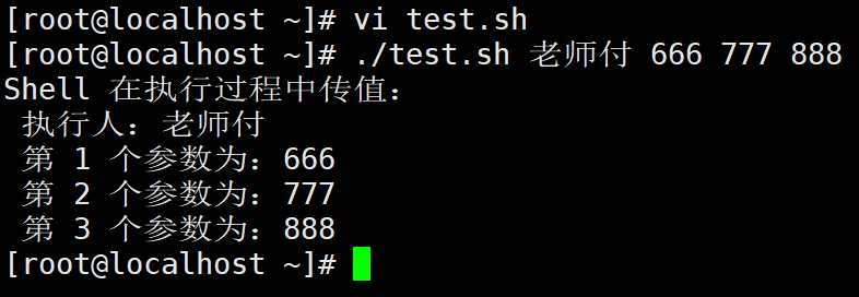

传递参数
编辑测试脚本
cd /root/
vi test.sh
输入以下编码:
#!/bin/sh
echo "Shell 在执行过程中传值:"
echo " 执行人:$1"
echo " 第 1 个参数为:$2"
echo " 第 2 个参数为:$3"
echo " 第 3 个参数为:$4"
读取变量是从【0】开始,但是由于第一个命令要执行【./脚本】,故而从【1】进行获取

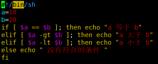

流程控制语句(后续请使用vim编辑器,否则容易出现【未预期的文件结尾】的问题)
分支语句
关键字:if、elif、else、fi。
再次编辑【test.sh】文件
vim test.sh
#!/bin/sh
a=10
b=20
if [ $a == $b ]; then echo "a 等于 b"
elif [ $a -gt $b ]; then echo "a 大于 b"
elif [ $a -lt $b ]; then echo "a 小于 b"
else echo " 没有符合的条件 "
fi

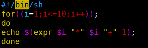

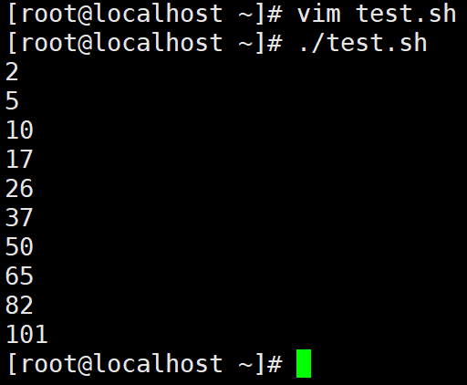

for循环
#!/bin/sh
for((i=1;i<=10;i++));
do
echo $(expr $i "*" $i "+" 1);
done

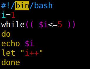

while循环

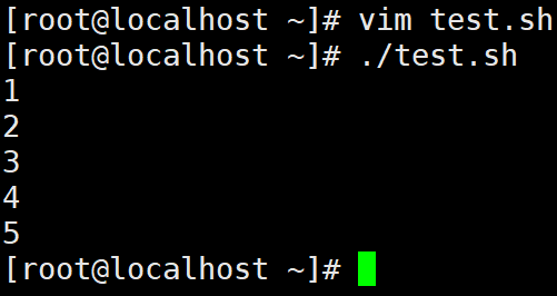

这里let表示后面"i++"的自增,不用【$】
#!/bin/bash
i=1
while(( $i<=5 ))
do
echo $i
let "i++"
done

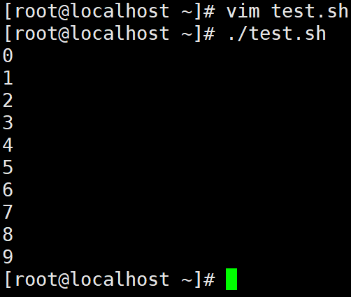

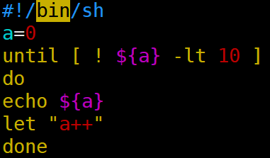

until 循环
until 循环执行一系列命令条件为false继续,直至条件为 true 时停止。
#!/bin/sh
a=0
until [ ! ${a} -lt 10 ]
do
echo ${a}
let "a++"
done

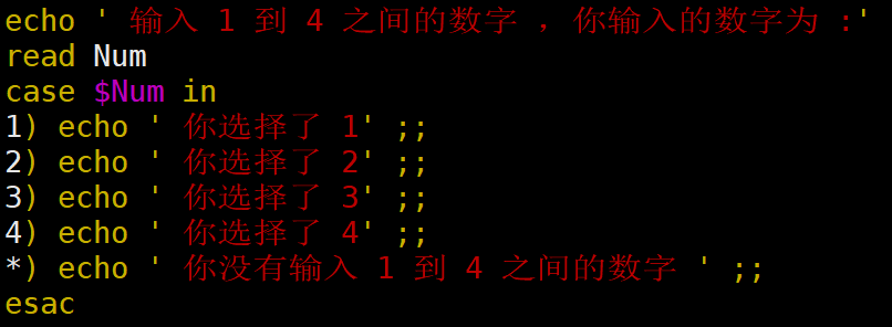

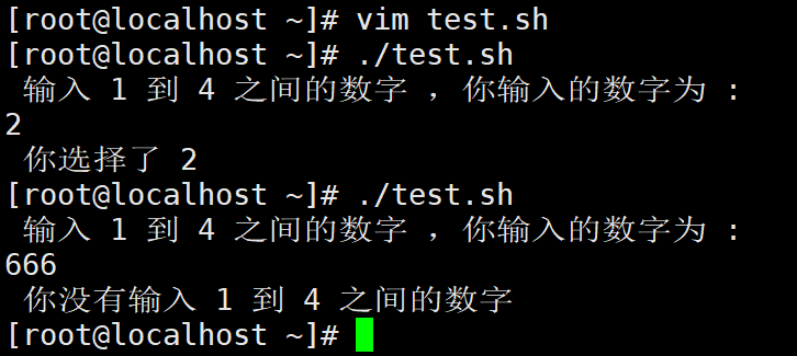

case语句
echo ' 输入 1 到 4 之间的数字 ,你输入的数字为 :'
read Num
case $Num in
1) echo ' 你选择了 1' ;;
2) echo ' 你选择了 2' ;;
3) echo ' 你选择了 3' ;;
4) echo ' 你选择了 4' ;;
*) echo ' 你没有输入 1 到 4 之间的数字 ' ;;
esac

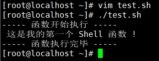

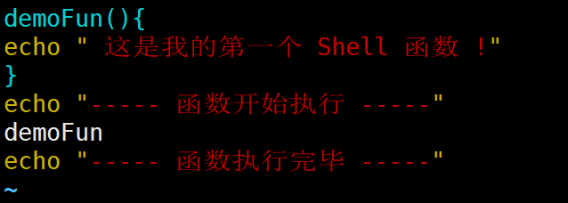

函数
函数语法如下:
[ function ] funname [()]
action;
  [return int;]
demoFun(){
echo " 这是我的第一个 Shell 函数 !"
echo "----- 函数开始执行 -----"
demoFun
echo "----- 函数执行完毕 -----"
