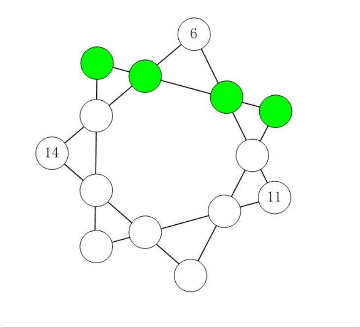

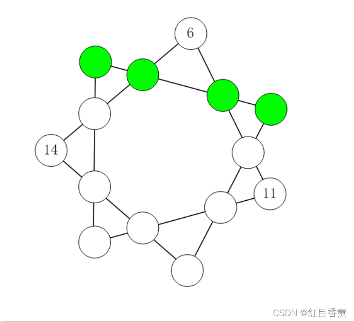

B、七星填数
如图【图1.png】所示。
在七角星的14个节点上填入1~14 的数字,不重复,不遗漏。
要求每条直线上的四个数字之和必须相等。
图中已经给出了3个数字。
请计算其它位置要填充的数字,答案唯一。
填好后,请提交绿色节点的4个数字(从左到右,用空格分开)
比如:12 5 4 8
当然,这不是正确的答案。
注意:只提交4个用空格分开的数字,不要填写任何多余的内容。
package action;
import java.util.HashSet;
public class demo {
	public static int sum = 0;
	public static int four = 0;
	public static void swap(int[] A, int i, int j) {
		int temp = A[i];
		A[i] = A[j];
		A[j] = temp;
	public static void dfs(int[] A, int step) {
		if (step == A.length) {
			int[] count = new int[7];
			count[0] = A[0] + A[1] + A[2] + A[3];
			count[1] = A[0] + A[4] + A[6] + A[9];
			count[2] = A[1] + A[4] + 6 + 14;
			count[3] = A[2] + A[5] + 6 + 11;
			count[4] = A[6] + A[8] + A[10] + 14;
			count[5] = A[7] + A[8] + A[9] + 11;
			count[6] = A[3] + A[5] + A[7] + A[10];
			HashSet<Integer> set = new HashSet<Integer>();
			for (int i = 0; i < 7; i++)
				set.add(count[i]);
			if (set.size() == 1) {
				for (int i = 0; i < A.length; i++) {
					System.out.print(A[i] + " ");
					four++;
					if(four==4)break;
				System.out.println();
			sum++;
			return;
		} else {
			for (int i = step; i < A.length; i++) {
				swap(A, i, step);
				dfs(A, step + 1);
				swap(A, i, step);
		int[] A = { 1, 2, 3, 4, 5, 7, 8, 9, 10, 12, 13 };
		dfs(A, 0);

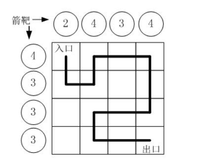

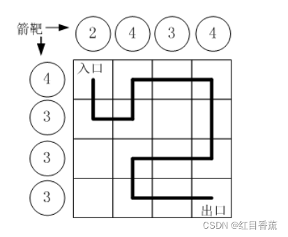

E、路径之谜
小明冒充X星球的骑士,进入了一个奇怪的城堡。
城堡里边什么都没有,只有方形石头铺成的地面。
假设城堡地面是 n x n 个方格。【如图1.png】所示。
按习俗,骑士要从西北角走到东南角。
可以横向或纵向移动,但不能斜着走,也不能跳跃。
每走到一个新方格,就要向正北方和正西方各射一箭。
(城堡的西墙和北墙内各有 n 个靶子)
同一个方格只允许经过一次。但不必做完所有的方格。
如果只给出靶子上箭的数目,你能推断出骑士的行走路线吗?
有时是可以的,比如图1.png中的例子。
本题的要求就是已知箭靶数字,求骑士的行走路径(测试数据保证路径唯一)
输入:
第一行一个整数N(0<N<20),表示地面有 N x N 个方格
第二行N个整数,空格分开,表示北边的箭靶上的数字(自西向东)
第三行N个整数,空格分开,表示西边的箭靶上的数字(自北向南)
输出:
一行若干个整数,表示骑士路径。
为了方便表示,我们约定每个小格子用一个数字代表,从西北角开始编号: 0,1,2,3....
比如,图1.png中的方块编号为:
0  1  2  3
4  5  6  7
8  9  10 11
12 13 14 15
示例:
用户输入:
4
2 4 3 4
4 3 3 3
程序应该输出:
0 4 5 1 2 3 7 11 10 9 13 14 15
