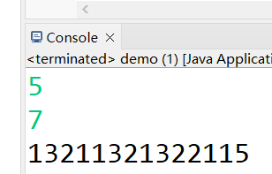

例如:
用户输出:
5
7
则程序应该输出:
13211321322115

package action;
import java.util.Scanner;
public class demo {
	public static void getResult(String A, int n) {
		while (n > 0) {
			n--;
			StringBuffer result = new StringBuffer("");
			for (int i = 0; i < A.length(); i++) {
				int count = 1;
				int j = i + 1;
				for (; j < A.length(); j++) {
					if (A.charAt(i) == A.charAt(j))
						count++;
					else
						break;
				result.append(count);
				result.append(A.charAt(i));
				i = j - 1;
			A = result.toString();
		System.out.println(A);
		Scanner in = new Scanner(System.in);
		String A = in.next();
		int n = in.nextInt();
		getResult(A, n);

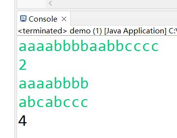

例如:
用户输入:
aaaabbbbaabbcccc
2
aaaabbbb
abcabccc
则程序应该输出:
4
这是因为:第一个密码匹配了3次,第二个密码匹配了1次,一共4次。

	        for(int i = 0;i <= A.length() - 8;i++) {
	            String s = A.substring(i, i + 8);
	            char[] temp = s.toCharArray();
	            Arrays.sort(temp);
	            StringBuffer t = new StringBuffer("");
	            for(int j = 0;j < 8;j++)
	                t.append(temp[j]);
	            s = t.toString();
	            int hash = s.hashCode();
	            if(list.contains(hash)) {
	                int k = list.indexOf(hash);
	                count = count + num[k];
	        System.out.println(count);

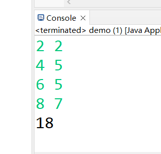

【样例输入】
6 10
1 3
2 2
4 5
5 20
6 5
8 7
【样例输出】
18
【样例说明】
在距起点2, 5, 8, 10这4个地方集会,6个家庭需要的走的距离分别为1, 0, 1, 0, 2, 0,总的路程开销为1*3+0*2+1*5+0*20+2*5+0*7=18。

	        int result = mergeValue(0, L, 2);
	        System.out.println(result);
	        n = in.nextInt();
	        L = in.nextInt();
	        D = new int[n];
	        T = new int[n];
	        W = new int[L + 1][ L + 1];
	        for(int i = 0;i < n;i++) {
	            D[i] = in.nextInt();
	            T[i] = in.nextInt();
	        getResult();

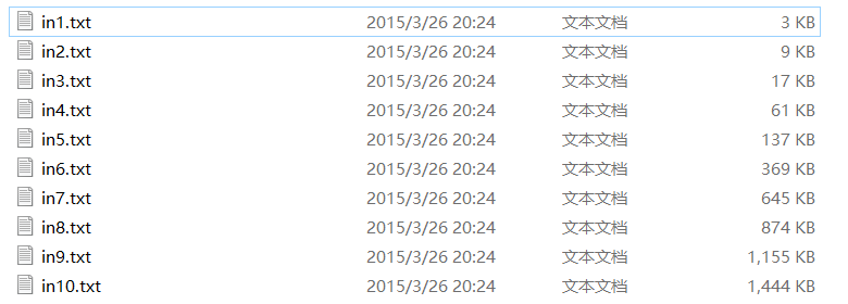

样例跑出来了。我准备了真实测试数据,但是不行。。。。很尴尬。
 第一个测试数据
