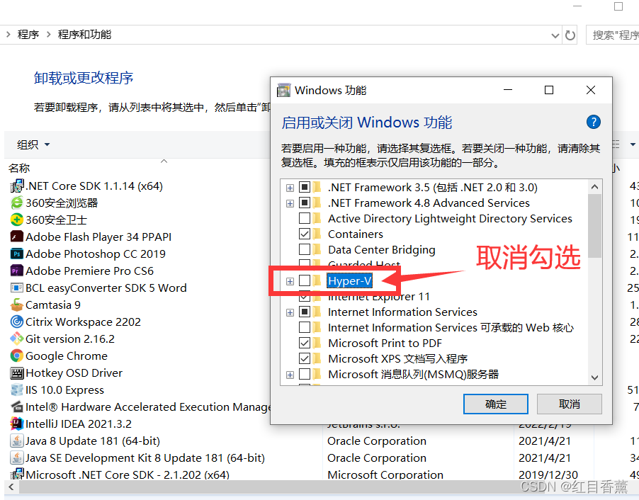

1、取消Hyper-V
处理完毕需要重新启动计算机,这里点【稍后重启】

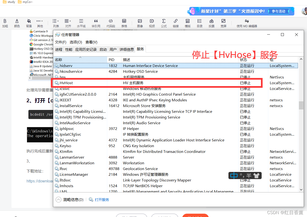

3、打开【服务】,停止【HvHost】服务
4、重新启动计算机

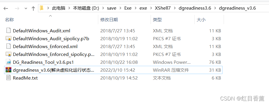

5、下载解决脚本文件(解压路径需要稳定存在)
下载地址:

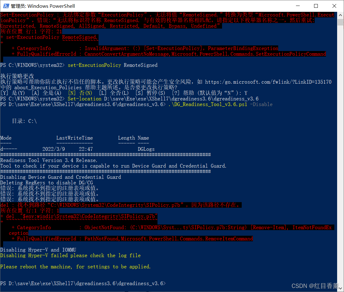

6、执行命令

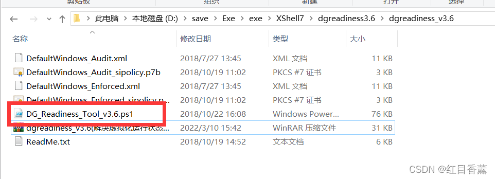

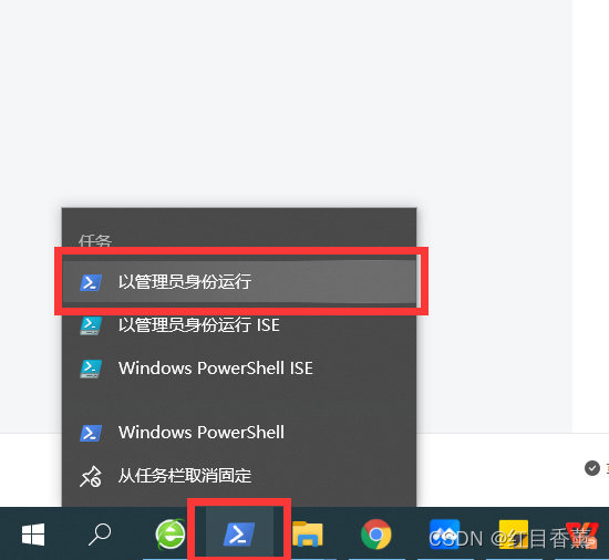

一定要在【管理员身份】下运行【powershell】
在当前路径下执行以下命令:
应该是会提示报错,然后接下来执行:
出现选项,这里输入【Y】回车即可,如下图。
地址不要换,换了就需要重新配置了。
可以在最后看到【Please reboot the machine】的字样,就是重启计算机的意思。

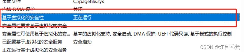

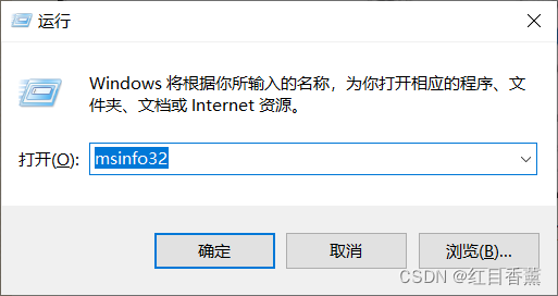

重启前咱们先看一下状态:
修改前:
修改后:

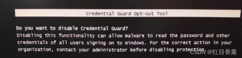

启动过程中按【F3】(如果是笔记本的话,别忘记按【Fn】键)即可关闭继续虚拟化的安全性。

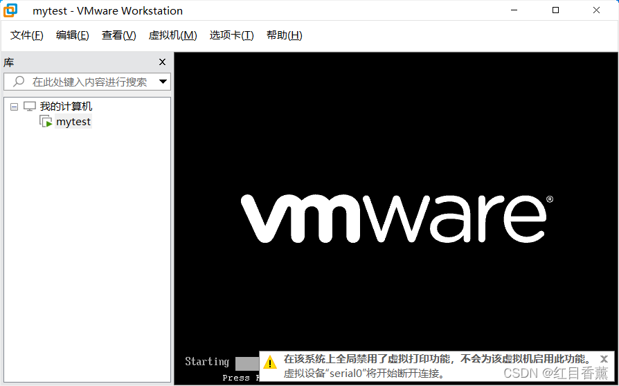

Super,成功了。
