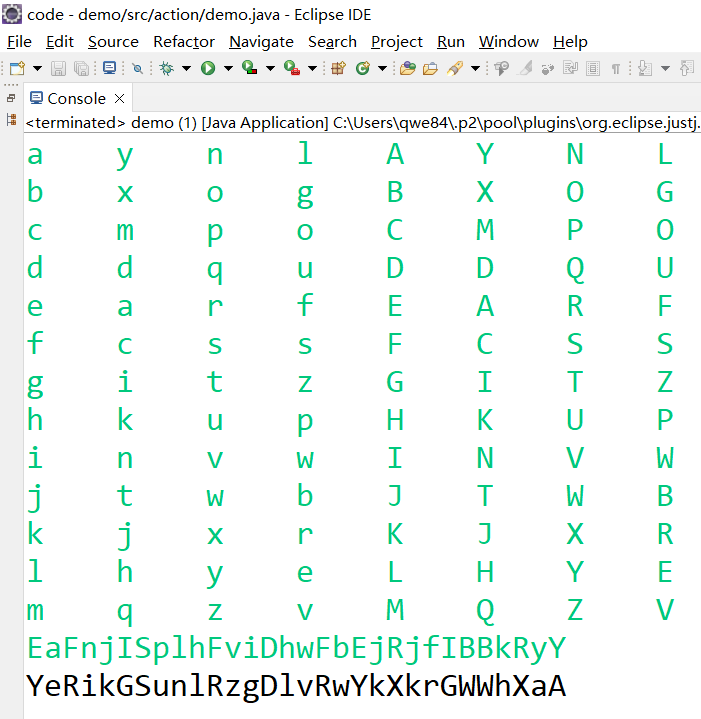

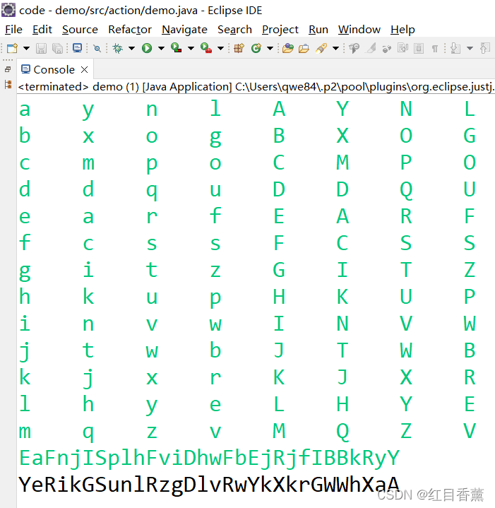

【问题描述】
小明设计了一种文章加密的方法:对于每个字母 c,将它变成某个另外的
字符 Tc。下表给出了字符变换的规则:
字母c Tc 字母c Tc 字母c Tc 字母c Tc
a y n l A Y N L
b x o g B X O G
c m p o C M P O
d d q u D D Q U
e a r f E A R F
f c s s F C S S
g i t z G I T Z
h k u p H K U P
i n v w I N V W
j t w b J T W B
k j x r K J X R
l h y e L H Y E
m q z v M Q Z V
例如,将字符串 YeRi 加密可得字符串 EaFn。
小明有一个随机的字符串,加密后为
EaFnjISplhFviDhwFbEjRjfIBBkRyY
(由 30 个大小写英文字母组成,不包含换行符),请问原字符串是多少?
(如果你把以上字符串和表格复制到文本文件中,请务必检查复制的内容
是否与文档中的一致。在试题目录下有一个文件 str.txt,第一行为上面的字符
串,后面 52 行依次为表格中的内容。)
【答案提交】
这是一道结果填空题,你只需要算出结果后提交即可。本题的结果为一个
只包含 30 个大小写英文字母的字符串,在提交答案时只填写这个字符串,填写
多余的内容将无法得分。
题解:
package action;
import java.math.BigInteger;
import java.util.HashMap;
import java.util.Scanner;
public class demo {
		HashMap<Character, Character> coadMap = new HashMap<Character, Character>();
		Scanner sc = new Scanner(System.in);
		// 将52组密码输入并且存入Map中
		for (int i = 0; i < 52; i++) {
			char c = sc.next().trim().charAt(0);
			char tc = sc.next().trim().charAt(0);
			coadMap.put(tc , c); //解密的
		String str = sc.next(); // 输入要转换的密码字符串
		char [] ch = str.toCharArray(); // 将字符串转换成字符数组
		// 通过循环将每个字符进行转换
		for (char c : ch) {
			System.out.print(coadMap.get(c));
测试数据:
a    y    n    l    A    Y    N    L
b    x    o    g    B    X    O    G
c    m    p    o    C    M    P    O
d    d    q    u    D    D    Q    U
e    a    r    f    E    A    R    F
f    c    s    s    F    C    S    S
g    i    t    z    G    I    T    Z
h    k    u    p    H    K    U    P
i    n    v    w    I    N    V    W
j    t    w    b    J    T    W    B
k    j    x    r    K    J    X    R
l    h    y    e    L    H    Y    E
m    q    z    v    M    Q    Z    V
输出结果:

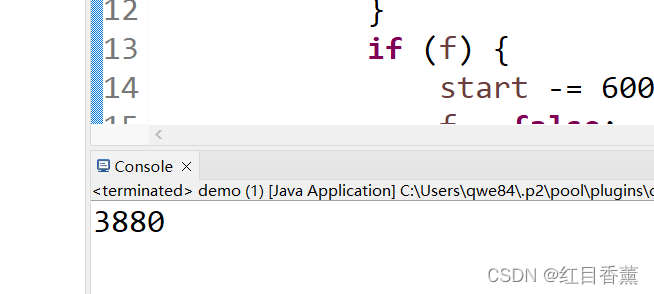

C、跑步训练
本题总分:10 分

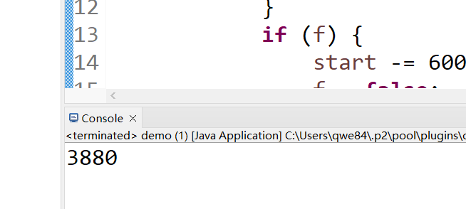

【问题描述】
小明要做一个跑步训练。
初始时,小明充满体力,体力值计为 10000。如果小明跑步,每分钟损耗
600 的体力。如果小明休息,每分钟增加 300 的体力。体力的损耗和增加都是均匀变化的。
小明打算跑一分钟、休息一分钟、再跑一分钟、再休息一分钟……如此循
环。如果某个时刻小明的体力到达 0,他就停止锻炼。
请问小明在多久后停止锻炼。为了使答案为整数,请以秒为单位输出答案。
答案中只填写数,不填写单位。
【答案提交】
整数,在提交答案时只填写这个整数,填写多余的内容将无法得分。
题解:
package action;
public class demo {
		int start = 10000;
		boolean f = true;//用来判断状态
		int min = 0;
		while (true) {
			//结束条件
			if (start < 600 && f) {
				break;
			if (f) {
				start -= 600;
				f = false;
			} else {
				start += 300;
				f = true;
			min++;
		int y = min * 60 + (start / 10);
		System.out.println(y);

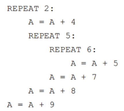

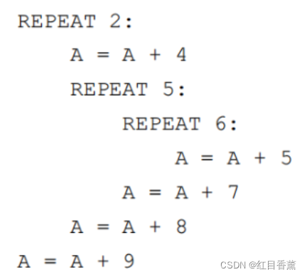

附件 prog.txt 中是一个用某种语言写的程序。
其中 REPEAT k 表示一个次数为 k 的循环。循环控制的范围由缩进表达,
从次行开始连续的缩进比该行多的(前面的空白更长的)为循环包含的内容。
例如如下片段:
该片段中从A = A + 4 所在的行到 A = A + 8 所在的行都在第一行的循环两次中。
REPEAT 6: 所在的行到 A = A + 7 所在的行都在 REPEAT 5: 循环中。
A = A + 5 实际总共的循环次数是 2 × 5 × 6 = 60 次。
请问该程序执行完毕之后,A 的值是多少?
【答案提交】
题解:
package action;
public class demo {
		int A = 0;
		for (int i = 0; i < 2; i++) {
			A += 4;
			for (int j = 0; j < 5; j++) {
				for (int k = 0; k < 6; k++) {
					A += 5;
				A += 7;
			A += 8;
		A += 9;
		System.out.println(A);

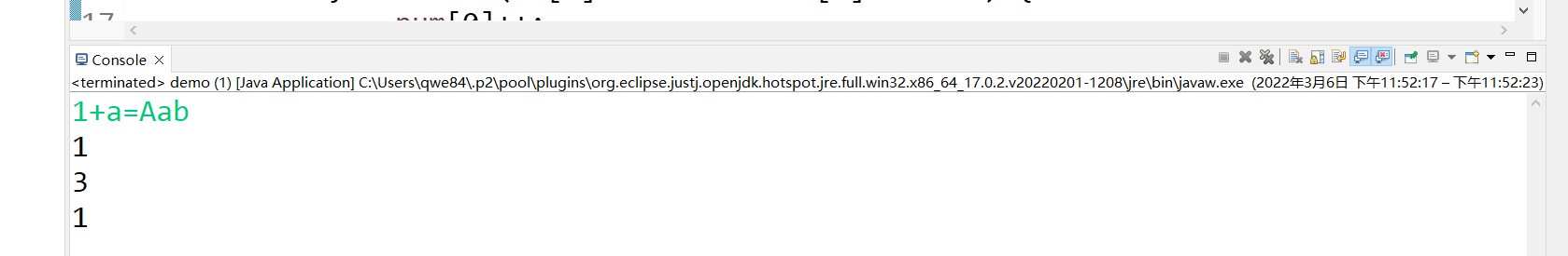

F、分类计数
本题总分:15 分
【问题描述】

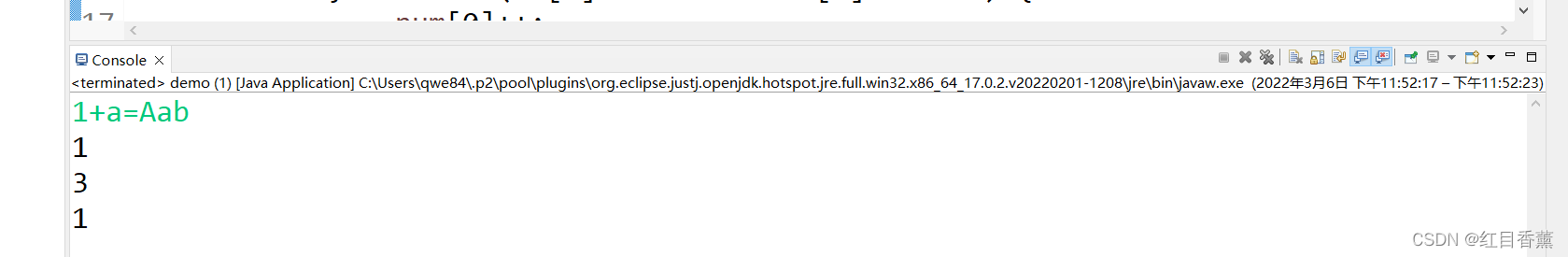

输入一个字符串,请输出这个字符串包含多少个大写字母,多少个小写字母,多少个数字。
【输入格式】
输入一行包含一个字符串。
【输出格式】
输出三行,每行一个整数,分别表示大写字母、小写字母和数字的个数。
【样例输入】
1+a=Aab
【样例输出】
3
题解:
package action;
public class demo {
		char[] ch = str.toCharArray();
		int[] num = new int[3];
		for (int i = 0; i < ch.length; i++) {
			if (ch[i] >= '0' && ch[i] <= '9') {
				num[2]++;
			} else if (ch[i] >= 'a' && ch[i] <= 'z') {
				num[1]++;
			} else if (ch[i] >= 'A' && ch[i] <= 'Z') {
				num[0]++;
		for (int i : num) {
			System.out.println(i);
 输入【1+a=Aab】

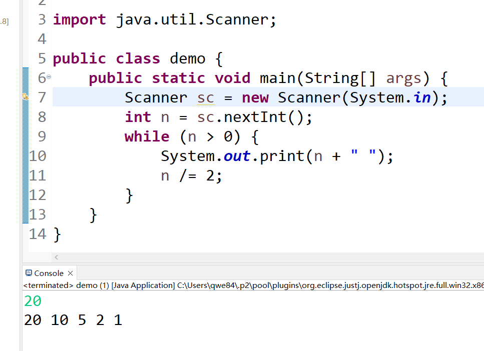

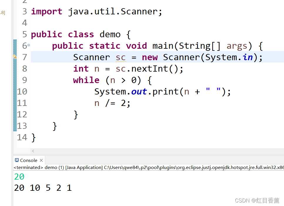

G、整除序列
【问题描述】
本题总分:15 分
有一个序列,序列的第一个数是 n,后面的每个数是前一个数整除 2,请输
出这个序列中值为正数的项。
【输入格式】
输入一行包含一个整数 n。
【输出格式】
输出一行,包含多个整数,相邻的整数之间用一个空格分隔,表示答案。
【样例输入】
20
【样例输出】
20 10 5 2 1
【评测用例规模与约定】
对于 80% 的评测用例,1 ≤ n ≤ 109。
对于所有评测用例,1 ≤ n ≤ 1018。
题解:
package action;
public class demo {
		int n = sc.nextInt();
		while (n > 0) {
			System.out.print(n + " ");
			n /= 2;
