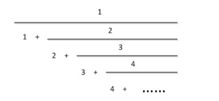

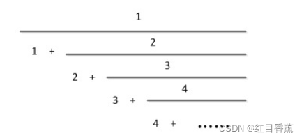

C、无穷分数
无穷的分数,有时会趋向于固定的数字。
请计算【图1.jpg】所示的无穷分数,要求四舍五入,精确到小数点后5位,小数位不足的补0。
请填写该浮点数,不能填写任何多余的内容。
 题解:
package demo;
public class demo {
		System.out.println(String.format("%.5f", dfs(1, 10)));
	 * 递归求无穷级数
	 * @param n
	 * @param end
	 * @return
	public static double dfs(int n, int end) {
		if (n == end) {
			return n;
		return n / (n + dfs(n + 1, end));

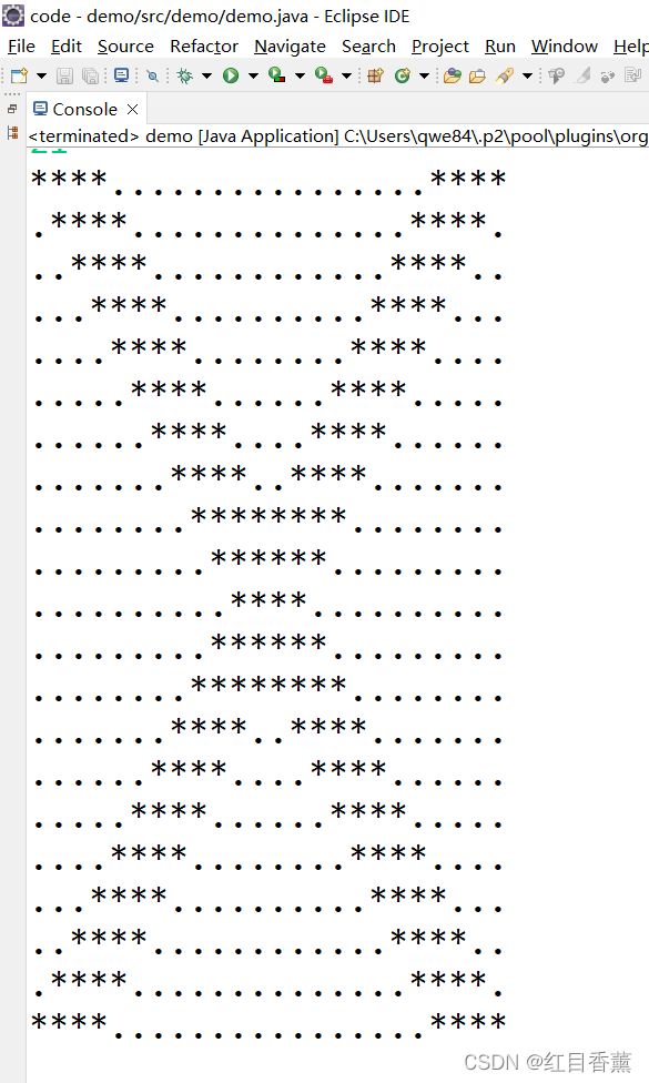

I、打印大X
小明希望用星号拼凑,打印出一个大X,他要求能够控制笔画的宽度和整个字的高度。
为了便于比对空格,所有的空白位置都以句点符来代替。
要求输入两个整数m n,表示笔的宽度,X的高度。用空格分开(0<m<n, 3<n<1000, 保证n是奇数)
要求输出一个大X
例如,用户输入:
3 9
程序应该输出:
(如有对齐问题,参看【图1.jpg】)
资源约定:
峰值内存消耗(含虚拟机) < 256M
CPU消耗  < 1000ms
请严格按要求输出,不要画蛇添足地打印类似:“请您输入...” 的多余内容。
所有代码放在同一个源文件中,调试通过后,拷贝提交该源码。
注意:不要使用package语句。不要使用jdk1.7及以上版本的特性。
注意:主类的名字必须是:Main,否则按无效代码处理。
题解:
package demo;
import java.util.Scanner;
public class demo {
		Scanner sc = new Scanner(System.in);
		int x = sc.nextInt();
		int y = sc.nextInt();
		char[][] arr = new char[y][y + x - 1];
		// 给数组赋值.
		for (int i = 0; i < arr.length; i++) {
			for (int j = 0; j < arr[i].length; j++) {
				arr[i][j] = '.';
		// 从左上到右下
			for (int j = i; j < i + x; j++) {
				arr[i][j] = '*';
		// 从右上到坐下
			for (int j = arr[i].length - i - 1; j > arr[i].length - i - 1 - x; j--) {
				arr[i][j] = '*';
		// 打印
				System.out.print(arr[i][j]);
			System.out.println();
		sc.close();
