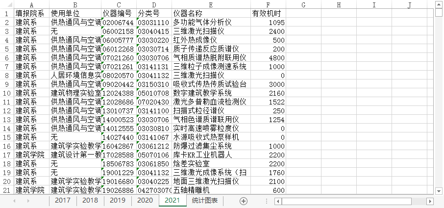

1.2.1 数据载体
存储的原始数据为一个EXCEL表格。包含有 2017- 2021五年之间年的设备使用情况。 EXCEL每条记录包括有六个记录:填报院系、使用单位、仪器编号、分类号,仪器名称,有效机时。
▲ 图1.2.1 数据EXCEL表格

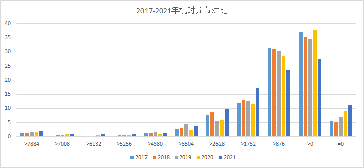

原来数据中已经有了初步的统计信息。对于使用时间进行的直方图的统计。下面给出了五年所使用的数据的直方图分布。
▲ 图1.2.2 数据的统计信息
下面表格给出了直方图的数据。
| 机时分段 | 2017 | 2018 | 2019 | 2020 | 2021 |
| >7884 | 24 | 22 | 40 | 40 | 57 |
| >7008 | 4 | 9 | 14 | 27 | 25 |
| >6132 | 7 | 8 | 9 | 14 | 32 |
| >5256 | 6 | 11 | 15 | 16 | 29 |
| >4380 | 20 | 23 | 34 | 29 | 44 |
| >3504 | 46 | 60 | 100 | 65 | 118 |
| >2628 | 134 | 170 | 122 | 154 | 296 |
| >1752 | 208 | 255 | 281 | 304 | 521 |
| >876 | 546 | 610 | 668 | 751 | 712 |
| >0 | 641 | 695 | 763 | 994 | 828 |
| =0 | 95 | 102 | 155 | 237 | 338 |
图中可以大体看到:
- 五年中的数据分布在中天梯上大体相似;
- 但是在细节部分,还是存在着差异。这种差异也许来自于数据内部所存在的固有噪声,也可能是设备所使用需求发生了变化。比如受到“新冠疫情”的影响。

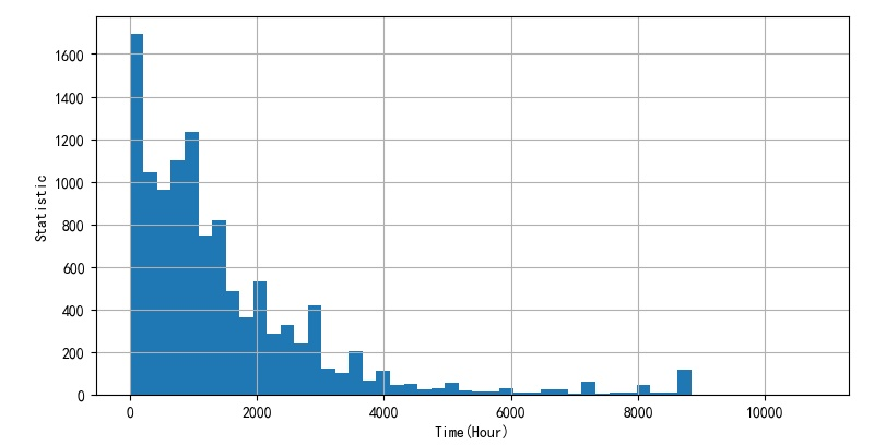

2.1.3 数据直方图
下面分别给出了 BIN个数为100, 50, 25 的直方图统计。
▲ 图2.1.1 直方图:100
▲ 图2.1.2 直方图:50
▲ 图2.1.3 直方图:25

2.1.4 指数分布
根据前面的分布,可以看到设备使用机时与 Exponential distribution 接近。
(1)指数分布
   指数分布的数理统计:  E [ X ] = 1 λ ,     V a r [ X ] = 1 λ 2 E\left[ X \right] = {1 \over \lambda },\,\,\,Var\left[ X \right] = {1 \over {\lambda ^2 }} E[X]=λ1,Var[X]=λ21
(2)指数分布逼近
使用 bins=50 的直方图估计指数分布参数。
f B I N ( x ) = a ⋅ e − b ⋅ x f_{BIN} \left( x \right) = a \cdot e^{ - b \cdot x} fBIN(x)=a⋅e−b⋅x
可以获得最小二乘逼近: f B I N ( x ) = 1.541 × e − 0.000659 x f_{BIN} \left( x \right) = 1.541 \times e^{ - 0.000659x} fBIN(x)=1.541×e−0.000659x
下图给出了上述逼近的曲线与实际直方图之间的拟合关系。
▲ 分布参数
根据上述参数,可以知道 λ = b = 6.5867 × 1 0 − 4 \lambda = b = 6.5867 \times 10^{ - 4} λ=b=6.5867×10−4 ,对应的平均值为: m e a n = 1 λ = 1518 mean = {1 \over \lambda } = 1518 mean=λ1=1518 。这与前面计算对应的平均值接近。

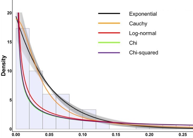

2.2 指数分布
根据 Exponential and normal distributions 对于指数分布描述,它适合对 Poisson process 中事件时间间隔进行描述,也可以表述成事件到达时间的分布。
现在直接把设备的使用时间与符合Poison分布的随机事件时间间隔联系起来,我还没有特别想清楚。
下面是网络上对于给定的攻击数据,分别给利用 Cauchy , Log-noirmal Chi, Chi-Square对于分布的进行近似,可以看到使用指数分别进行逼近精度比较高。 但使用 Normal-Gaussian, Log-Normal进行逼近,误差比较大。
▲ 图2.2.1 类似的几种随机分布
由此可以看出,指数分布利用高斯分布去逼近,都会带来很大的误差。
