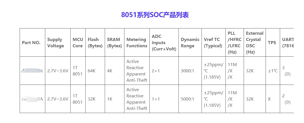

我来拿之前产品开发用过的计量SOC的产品列表给大家看看。
大家看产品列表的MCU Core可以发现,这些Soc本质也是MCU,有51内核的,也有复杂点ARM内核的。
我们打开51内核的芯片手册看看内部组成。
相对传统的8051单片机的,外设资源多一些,有些还比较陌生,比如说TBS、EMU、KBI这些。
这几个外设一看就是定制化功能,比如说是专门用来做电量计量功能的。
电量计量这种功能一般用在电表,插座这类产品,其它领域一般用不上,并非通用的外设功能。
厂家把电量计量功能模块直接集成在一颗51内核的MCU里了,这种就属于SOC,准确点叫计量SOC。

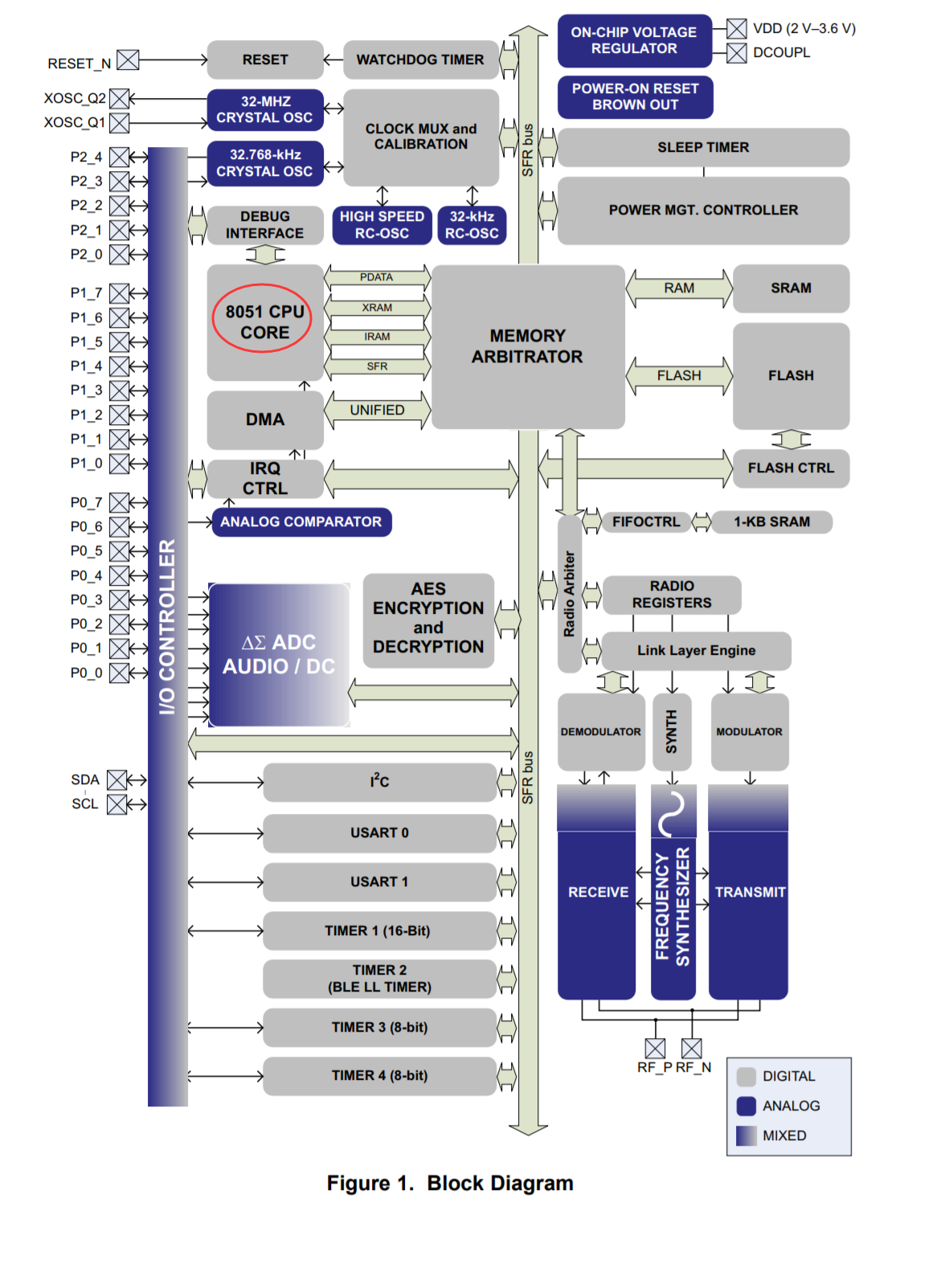

除了计量以外,不同的领域也会有不同的定制化需求,比如说蓝牙。
Ti的一款蓝牙芯片(CC2541)就是针对蓝牙这个领域的SOC。
我们来看看芯片内部的组成。
看我红色框起来的,原来你一直以为很高大上的蓝牙,竟然是51内核的,目瞪狗呆吧?
再看看它的外设资源,除了一些通用的外设,比如GPIO、串口、定时器等等。
还有芯片内置的无线电模块(Radio Arbiter),再跑上TI公司的蓝牙协议栈,就实现了蓝牙功能。
